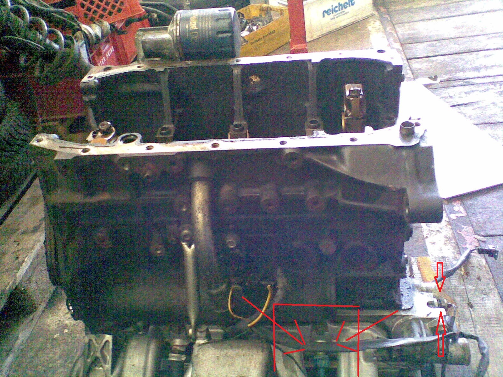

na dann, vielleicht einen blick, ansaugkrümmer zwischen 3 u 4 zyl ob tempsensor verbaut ist.
bin mir im moment nicht ganz sicher ob die Trionic diesen auch hat.
so wäre der eine sensor für dein tacho, der andere für das steuergerät.

na dann schau mal nach dem zweiten(wenn vorhandenen Fühler) heute abend könnte ich auch genaueres sagen ob vorhanden. könnte schauen.
wie springt er denn an? musst du etwas länger orgeln? gibt es ein tech in deiner nähe?hast du eine CE...bzw ein blinlcode nach Nur zündung an?
[ATTACH=full]89368[/ATTACH]
Der steht ja verkehrt. Jetzt habe ich es kapiert.

so habe geschaut...der T5 hat diesen sensor/fühler zwischen dem 3 +4 zylinder.
auf verdacht tauschen oder mit warmen motor mal flink zum fsh und wassertemp im Motorsteuergerät auslesen lassen.
