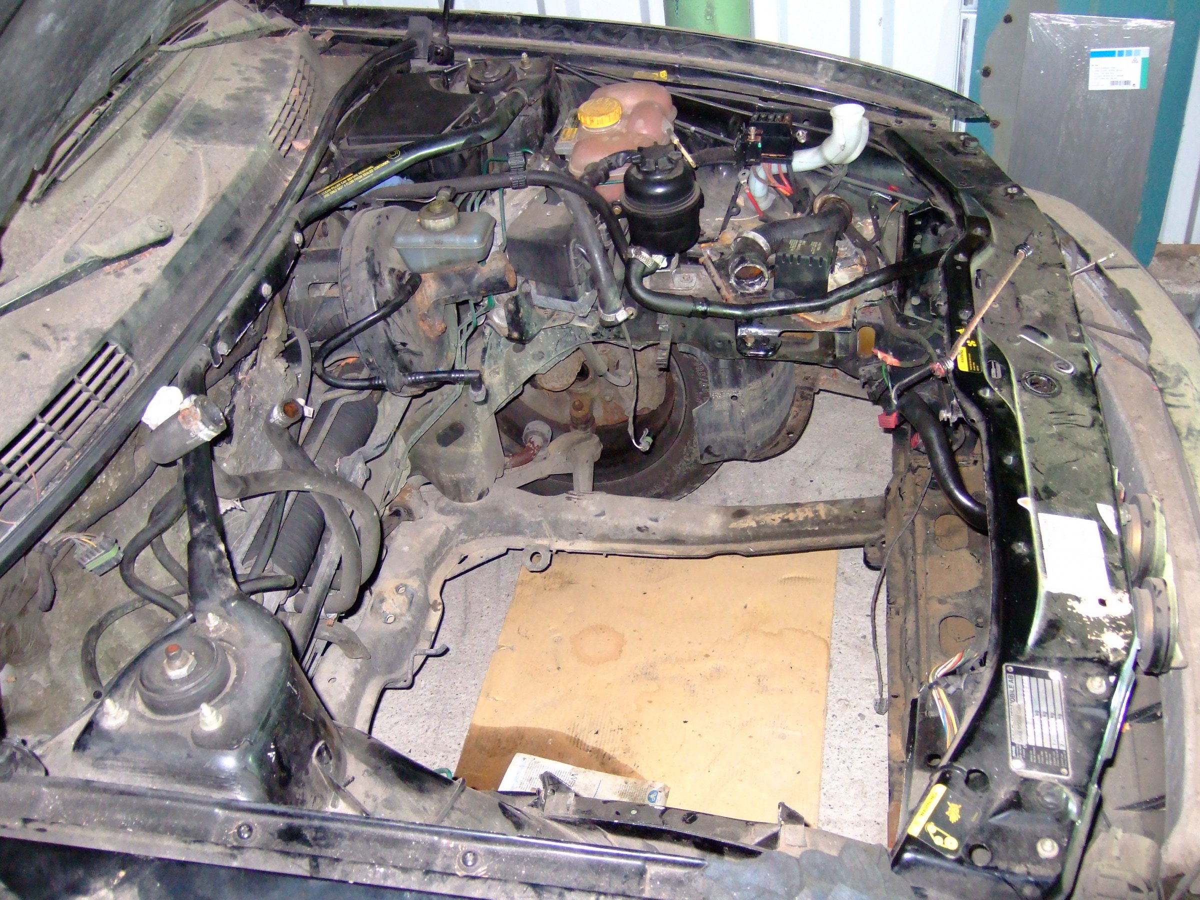

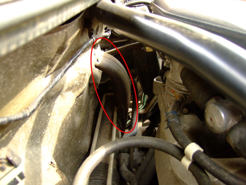

So:
[ATTACH]89475[/ATTACH]
iiieeeh dat iss ja nur nenn sauger.........:tongue:
Wieso is' - war...! :biggrin:
[ATTACH]89476[/ATTACH]
jepp alter 94ziger....nein nicht an den querlenkern erkannt ;-)!!
Vielen Dank Männers :top:, ich werde mich heute abend mal von oben ranmachen. Hatte gestern nur die Sicht von unten und kein Handy parat. Aber wenn es dieser Ablauf wäre, wie zum :evil: kommt dann dort Kühlflüssigkeit raus??? Das mit Druck auf dem System werde ich frühestens am WE machen können, aber danke für den Tipp und dem frommen Wunsch bezüglich der Schläuche.
[mention=800]patapaya[/mention], der Auslass den ich meine befindet sich unter dem Lenkgetriebe, an der Stelle an der auch die Schläuche vom Motor in den Innenraum führen. Ich fürchte doch der Wärmetauscher der Heizung:hmmmm2: ist hin obwohl der Teppich im Fußraum trocken ist. Danke nochmal für Dein Bild.
