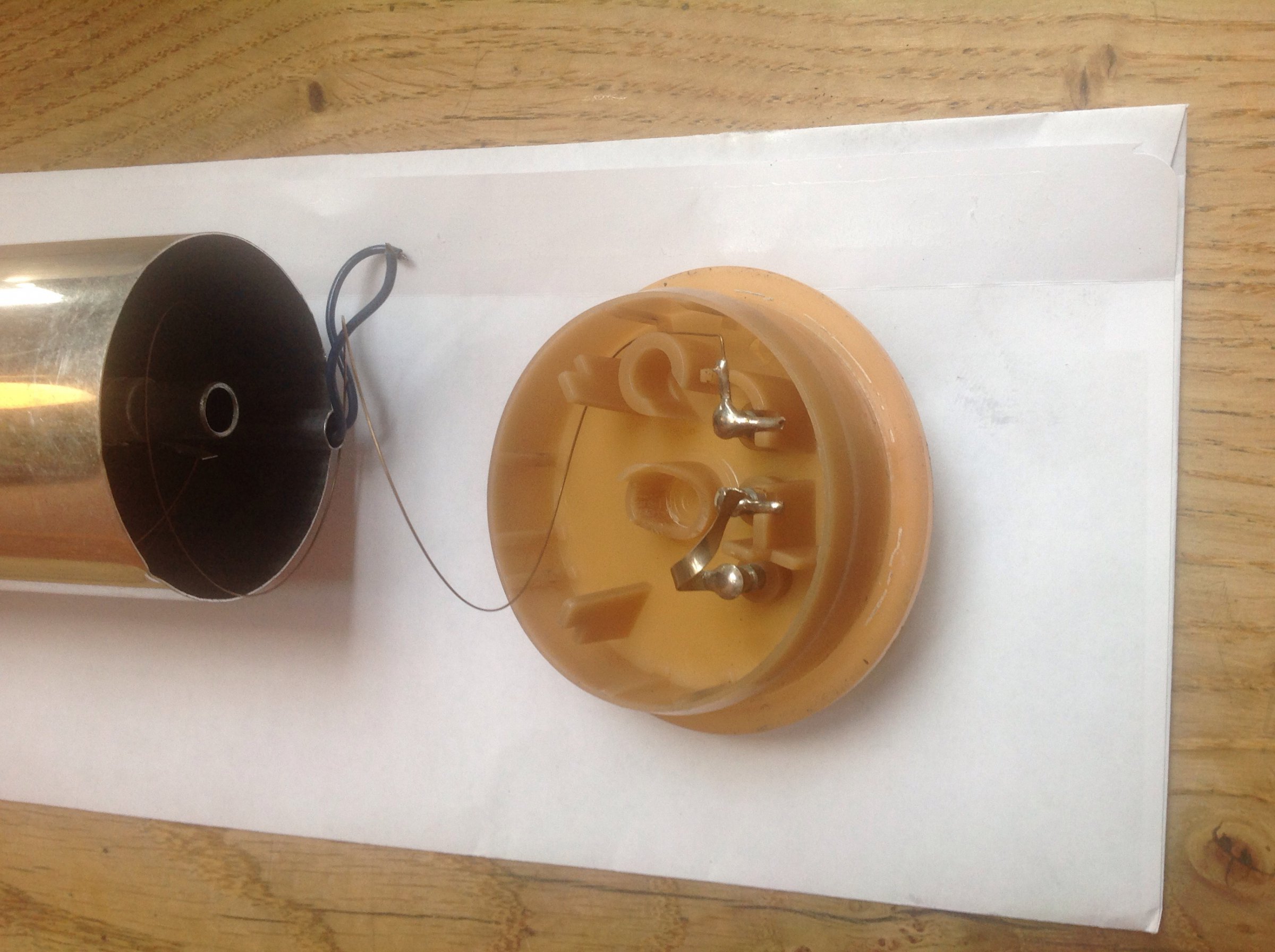

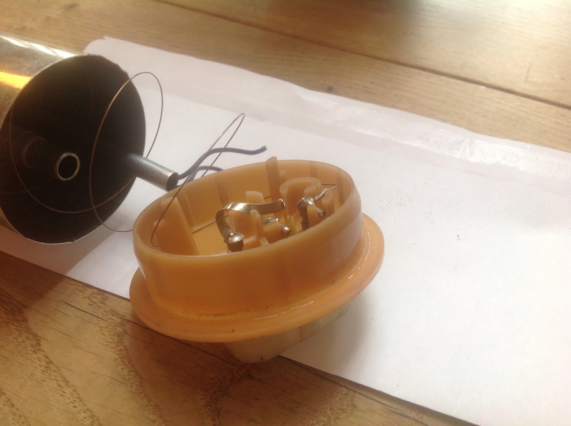

image.thumb.jpg.58cb15cbadf6ae808add7f44c958bfa3.jpg image.thumb.jpg.352cc9cc57dbb88087134253b4971c5a.jpg image.thumb.jpg.352cc9cc57dbb88087134253b4971c5a.jpg Hallo,
ich habe meinen Tankgeber ausgebaut und festgestellt, dass der Zylinder ab war.
Nach angeln mit ein Drahtkleiderbügel hab ich ihn rausziehen können, sodass ich jetzt an die Wiederinstandsetzung gehe.
Es sind 2 Drähte lose, die ich wieder anlöten möchte und dann muss ich den Zylinder irgendwie befestigen.
Hat jemand das hier schon gemacht?
Gerne würden ich Photos einstellen, verzweifel aber gerade an meinen Fähigkeiten....
Bin für Tipps bzg Geber und Bilder dankbar.
Gruß Thomas
Bearbeitet von Clou

Ich habe auch nix geklebt, sondern nur der Zylinder etwas weiter aufgebogen (Rohrzange verkehrtrum benutzen) - dann kann man den Plastikdeckel wieder schön fest draufdrücken und das hält von alleine. Auch die beiden kleinen Röhrchen halten dann wieder von alleine, auch wenn sie schon leicht ausgebrochen sind.
Du musst aber drei, und nicht bloß zwei Sachen anlöten:
Die beiden blauen Kabel kommen (so wie das Ding auf deinen Bildern daliegt) oben und in der Mitte dran. Die große Metallfahne am unteren Kontakt kommt an das mittlere Röhrchen - entweder an den abgerissenen Rest löten oder möglichst weit unten an den Draht, der auf das Röhrchen gewickelt ist.
Das ganze geht eigentlich nur gut, wenn man das Ding komplett zerlegt - also Boden und Zylinder abnehmen, alles verlöten und schön an den rechten Platz bringen, Zylinder draufstecken, Boden draufstecken.
Den Draht wieder aufzuwickeln ist auch kein Problem, da kann man nicht viel falsch machen, man braucht nur etwas Geduld. Ich würde sogar empfehlen den neu aufzuwickeln, meistens ist er total verbogen wenn das Ding abgebrochen war.

Auf meinem Bildern war dort das Röhrchen mit den 2 blauen Kabeln.
