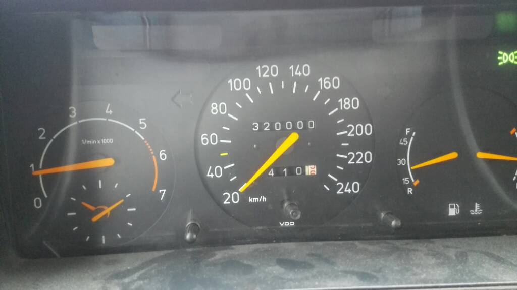

Dreihundertzwanzigtausend. Was ne Zahl! War klar, dass diese Zahl auf der Stammstrecke fallen wird, also bei 319998 von der Autobahn runter, und noch 5 Runden über den Parkplatz eines Baumarktes mit dem Slogan "Es gibt immer was zu tun" gefahren. Passt doch irgendwie auch zu diesem Auto. Nach mittlerweile fast 21000km in meiner Hand (Übernahme war bei 299108km) weiß ich die Vorzüge dieses Autos echt zu schätzen und irgendwie kommt für mich auch kein anderes Fabrikat mehr infrage...
