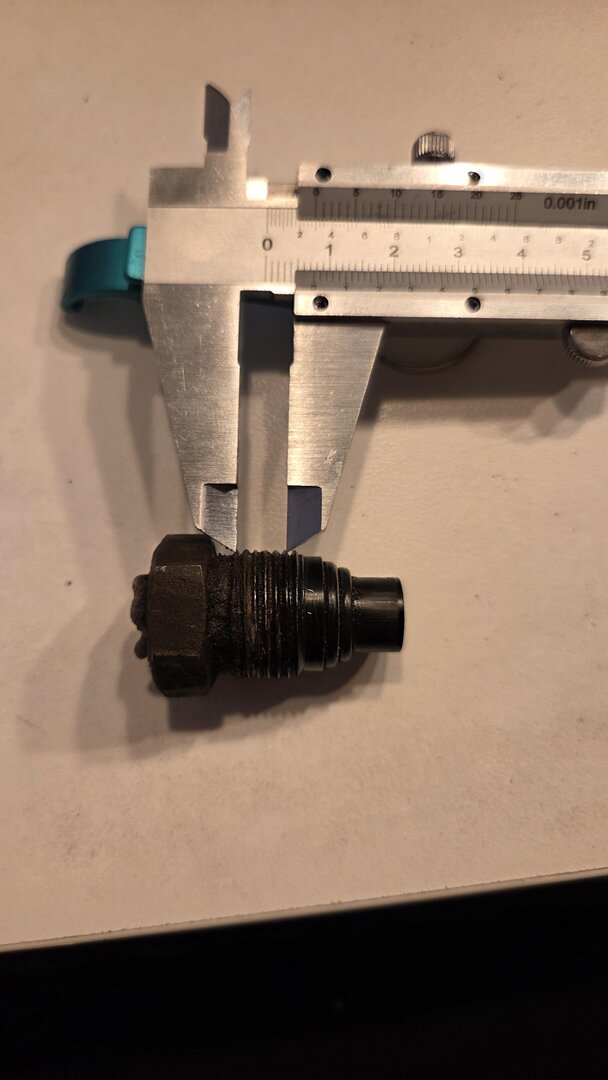

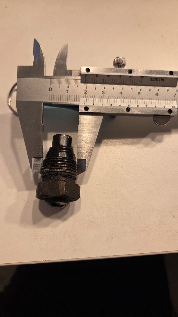

    Die 11,5 sind mit dem Messchieber gemessen, habe für beide Seiten das identische Ergebnis. M20x1,5 wurde von einem der aufgesuchten Betriebe so festgestellt, eine entsprechende neue Mutter ließ sich problemlos über mehrere Gewindegänge verschrauben. Ich habe eben nochmal den Messchieber in die Hand genommen. Sieht mir leider echt mehr nach M20x1,5 aus als nach irgendwas zölligem... Nichts desto Trotz werde ich versuchen, bei einem Klimaanlagenbetrieb was zu erreichen... Viele Grüße, Tobias

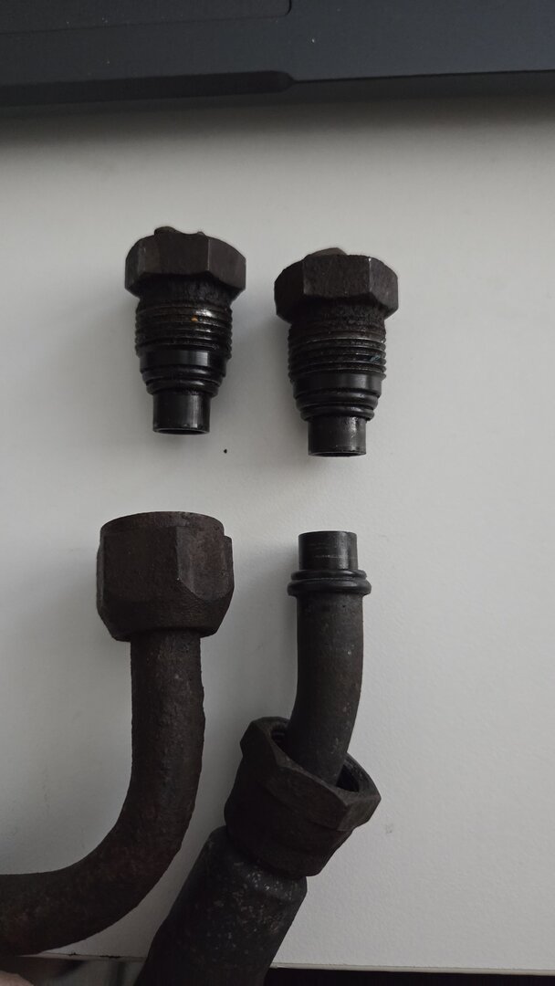

    Hallo Zusammen, insofern, dass sich ein Bild gewünscht wurde, hier wäre eins. Ist leider kein Standardmaß, die Rohre im Ölfiltergehäuse und am Ölkühler haben jeweils 11,5mm Durchmesser, die Rohre selbst 12,7mm. Mittlerweile war ich schon bei der dritten Adresse, um eine Nachfertigung anzuregen, es wurde bisher immer abgelehnt, teils sogar mit Rückverweisen... Auch ich wäre dementsprechend sehr an einer Lösung interessiert. Viele Grüße, Tobias
