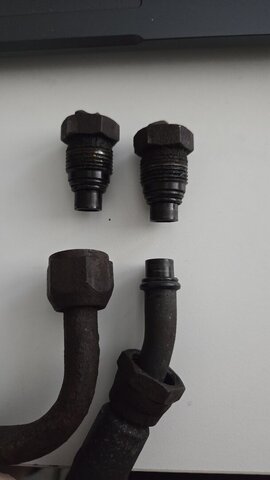

Aktuell wurden verschiedene Hydraulik-Dienstleister kontaktiert, das Problem ist die Beschaffung der M20x1,5- Anschlüsse am Filtergehäuse.

Du meinst das was wie eine Überwurfmutter an den beiden Rohren aussieht? Die haben M20x1,5 Außengewinde? Hast du ein Bild, wie die Leitung am Ende aussieht, also wo man erkennt, wie die abdichtet im Filtergehäuse?
Wenn es nur an den Überwurfmuttern scheitert, kann man diese nicht bei Bedarf wiederverwenden, nachdem man sie aufgearbeitet und jemanden gefunden hat, der neue Leitungen bördeln kann?

Hast du schon versucht diese Verschraubung (z.B die auf Deinem og. Bild) schadensfrei zu öffnen?
Ja, ich weiß wovon der Klaus da spricht. Mit viel Röstlöser UND viel Hitze hatte ich eine Seite gelöst bekommen, die andere ging nur mit gemeinsamem Drehen der Schraube und das darin festgewachsenen Rohres ab. Und erst im demontierten Zustand ging dann mit wechselnder Kombi aus Kühlen und Flamme doch noch etwas.

Laut Zeichnung im EPC ist das Ende jeweils ein zylindrisches Rohr mit drübergestecktem O-Ring und Überwurfmutter. Wobei die Anschlüsse an Kühler und Filtergehäuse auch noch unterschiedlich sind (Innen- / Außengewinde) und unterschiedlich dick (jeweils 2 verschiedene O-Ringe). Die Bauweise ist bei Hydraulikschläuchen eher unüblich. Vielleicht doch versuchen, die originalen Anschlüsse zu retten und neuen Schlauch darauf zu pressen.

Ohne vor der hohlen Schraube (Muttern haben Innengewinde) angedrücktes Ende hätte das Rohr, zumindest bevor es nach rd. 25 - 30 Jahren festgegammelt ist, wenig Grund, nicht einfach raus zu rutschen. An solchen Stellen darfst Du die EPC-Bilder nicht zu ernst nehmen. Sind ja keine techn. Zeichnungen, sondern sollen nur eine Teilezuordnung ermöglichen.

Du meinst also, dass die Rohre am Filtergehäuse auch einen Bund haben so wie die Enden am Kühler, wo man den Bund im EPC gut sehen kann? Für den Anschluss am Filtergehäuse sieht man da nämlich nicht, ob da auch ein Bund ist. In der Darstellung müsste der dann ganz an der Überwurfschraube anliegen.

Ja und ja. Ist ja auch mechanisch zwingend, um das Ding axial zu fixieren.
Glattes Rohr ginge nur bei Verwendung von Schneidringen, wie z.B. auch irgendwo bei 900 oder 9k am Lader.

insofern, dass sich ein Bild gewünscht wurde, hier wäre eins.
Ist leider kein Standardmaß, die Rohre im Ölfiltergehäuse und am Ölkühler haben jeweils 11,5mm Durchmesser, die Rohre selbst 12,7mm.

Danke für das Bild. Kannst du Messen, welchen Durchmesser jeweils der Bund hat, also der Wulst zwischen dickerem und dünnerem Rohr? Und kann es sein, dass die Rohrenden unterschiedliche Durchmesser haben? Im EPC sind da jeweils zwei verschiedene O-Ringe genannt - zumindest beim 9000. Deine Rohre sind vermutlich vom 900? Die genauen Durchmesser und Längen der Rohrenden ab dem Wulst bräuchte man je eh, wenn man Ersatz anfragen will.
