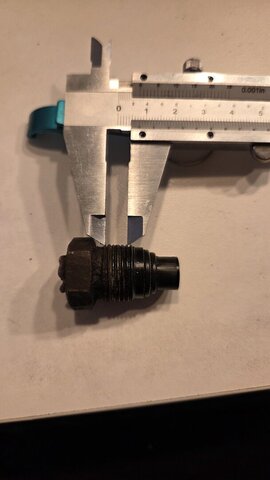

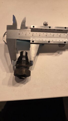

. . . die Rohre im Ölfiltergehäuse und am Ölkühler haben jeweils 11,5mm Durchmesser, die Rohre selbst 12,7mm.
Ist das sicher M20x1,5 und 11,5mm Rohrdurchmesser, also mit dem Messchieber gemessen?
Denn die Rohrenden sehen denen von Klimaleitung Pressfittings doch sehr ähnlich. Und da scheint es nur zöllige Gewinde zu geben und Rohrdurchmesser die sehr ähnlich sind. Das auf dem Foto hat ein 10,6 mm Durchmesser am Ende und ein 3/4" - 16 UNF Außengewinde an der Überwurfmutter, also Außendurchmesser 19,05 mm mit 1,58 mm Steigung. Das gibt es alles auch mit unterschiedlich langen Rohren und 45° und 90° gebogen. Wenn das System passen würde wäre es einfach.
Kann natürlich sein, dass Saab sich da was spezielles mit metrischen Gewinden hat bauen lassen.
Am 5.8.2026 um 00:18, Polhem hat gesagt:
Die 11,5 sind mit dem Messchieber gemessen, habe für beide Seiten das identische Ergebnis. M20x1,5 wurde von einem der aufgesuchten Betriebe so festgestellt, eine entsprechende neue Mutter ließ sich problemlos über mehrere Gewindegänge verschrauben.
Ich habe eben nochmal den Messchieber in die Hand genommen. Sieht mir leider echt mehr nach M20x1,5 aus als nach irgendwas zölligem... Nichts desto Trotz werde ich versuchen, bei einem Klimaanlagenbetrieb was zu erreichen...
