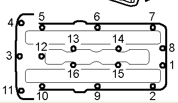

da mein 900 II 2,3 Probleme mit den Pleuellagern hat, habe ich mir jetzt einen 9-5 2,3t zugelegt.
Am 9-5 möchte ich den Ventildeckel wieder schön machen. Was muss ich bei der Demontage des Deckels
beachten und in welcher Reihenfolge muss ich die Schrauben lösen?
