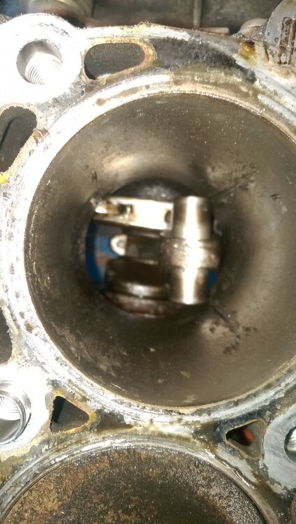

Ich habe heute gegen 12 Uhr einen 9-5 I mit 2.3 Benziner 185 PS gekauft. Nach 300 km ist auf halben Weg nach Hause auf der Autobahn der Motor um die Ohren geflogen...
Kapitaler Motorschaden, faustgroßes Loch im Motorblock.
Wurde dann zum Autoservice Höbold in der Nähe von Bitterfeld geschleppt, der den Schaden dann feststellte.
Werkstatt und ihr Meister sehr zu empfehlen, der Rest des Tages ist nicht so zur Nachahmung empfohlen...
Das klingt mir arg nach einem zu großen Zufall..... Privater VK? Je nach Kaufpreis würde ich den Weg zu einem Gutachter wagen und nachvollziehen lassen ob das vorher abzusehen war und ob der VK das gewusst hatte. Mal Kontakt zu der Werkstatt mit dem letzten Stempel aufnehmen vllt wissen die ja was.
