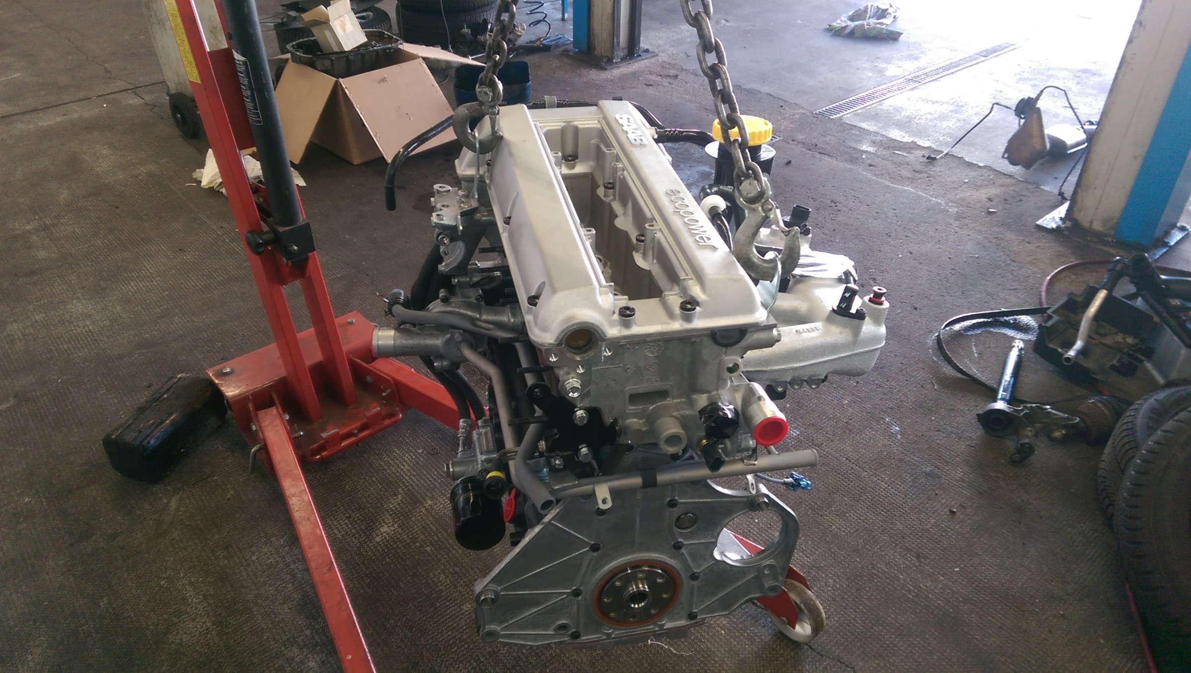

DANKE für die Bilder und viel Erfolg!!
Das Ölsieb sah eigentlich gut aus.
Warum ging der Motor hoch?
Gibts eine vermutete Ursache?
Nee noch nix gesehen.
wow- Du hast es echt durchgezogen mit dem neuen Motor- Glückwunsch und Respekt! Ich habe auch nochmal 2500€ investiert und lasse alles tauschen beim Steuerkettenwechsel...
Nicht immer ist der Ölsieb schuld
Hier war etwas zu heiß :eek:
ich vermute "gutes" Software

Ich hab auch grad alle Teile für `ne Komplettrevision bestellt.
Links, rechts, oben, unten,
hat schon mal jemand Ausgleichswellenlager machen müssen?...
...ach sch..egal, ist ja für den Saabotuer.
Ich mach die ganze Arbeit mit einem Kumpel selbst( Werkstatt vorhanden), haben uns ein Wochenende vorgestellt, hoffe die Zeit reicht.:thrasher:
Whoop whoop! Da ist ja das gute Stück Schwedenpower :-) freu mich drauf :-)
Coole Aktion, gefällt mir. Hoffentlich macht der Rest dann auch keine Zicken mehr und Du hast für lange Zeit Ruhe.
Wie sich die Bilder doch gleichen....so sah mein B235R auch aus...nur, dass das Loch unter dem Zylinder in der Ölwanne war :rolleyes:
Wenn das Schadensbild sich ähnelt, wäre es doch interessant, ob das bei den anderen geschrotteten B235ern auch so aussieht.
Das ließe evtl. genauere Schlüsse auf die Ursache zu.

So, ich habe das Schätzchen heute erfolgreich nach Hause gefahren.
Daumen drücken, dass es das jetzt war mit dem Ärger..
Viel Erfolg!
gab es denn noch eine Ursache zum Motorschaden?
Vielen Dank, Uwe
Nein, war ohne feststellbare Diagnose.
Ölsieb war komplett frei. Öl an sich sah auch noch gut aus (zumindest das, was auf der Autobahn lag :D)
