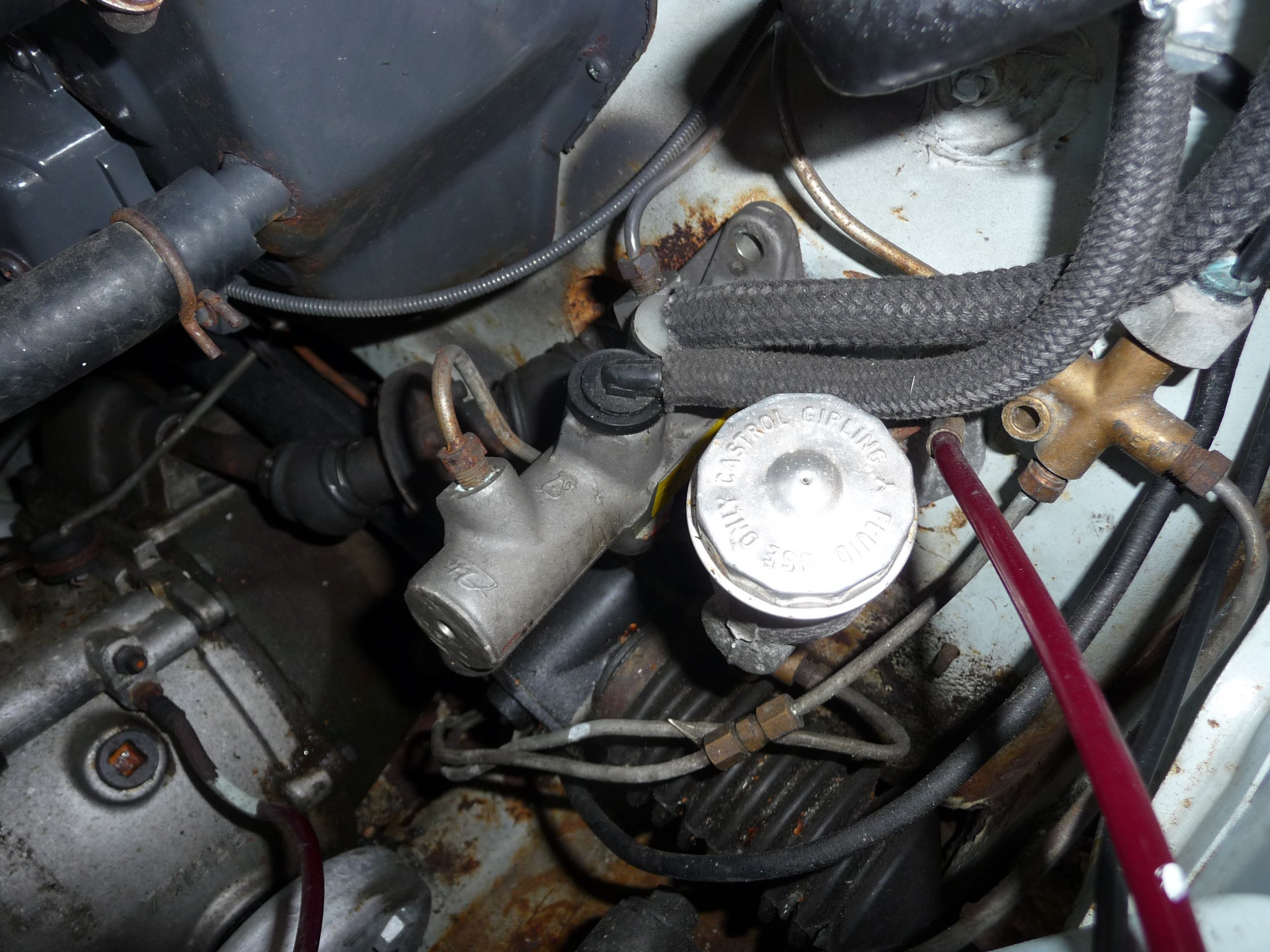

In meinem Saab ist nicht mehr der originale Hbz drin, sondern ein ATE. Sieht ziemlich gebastelt aus.
Weiß einer von euch die Kolbendurchmesser des Originalteiles? Da könnte ich prüfen, ob der ATE passend ist.

Mein Gedanke war der, wenn der ATE den richtigen Kolbendurchmesser hat, könnte ich Ihn ja weiter verwenden.
Ich müßte mir dann einen Adapter zur Befestigung bauen, da das Lochbild anders ist.
Jetzt ist er nur mit einer Schraube fest!!!Bild005.thumb.jpg.4467d64d46f004b9173e69a03b91a99e.jpg Bild005.thumb.jpg.4467d64d46f004b9173e69a03b91a99e.jpg
