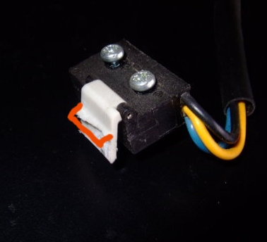

sicherlich einer der Mikro Schalter im Fensterrahmen

denke du wartest bis es soweit ist und du es öffenen willst, wird einer der Mikroschalter Fensterholm sein.
man kann die Nasen nachstellen ähnlich dem Motorhauben-verschluss.

Nein, Tech2 kann nur bei der Bestätigung helfen, dass es der betreffende Mikrochalter ist - aber das sagt auch die Fehlemeldung und die Situation, in der sie auftritt, schon. Entweder ist einer der Mikroschalter im Frontscheibenrahmen verbogen, oder es ist auch nur die Vorspannung der Verriegelung dort für die höhere Spannung durch die neue Verdeckhaut nicht mehr straff genug, so dass der 1. Spriegel dadurch minimal vom Scheibenrahmen abgehoben wird und das Steuergerät erkennt, dass dort nicht mehr korrekt verriegelt ist. Evtl. gibt sich das wieder, wenn das Verdeck genug gedehnt ist (und vorher diese Meldung nicht existierte), ggf. die Verriegelungshaken nachjustieren oder auch den Mikroschalter richten - am besten in der Reihenfolge.

Ja, das Gewinde ist doch sichtbar. Allerdings wird der Haken durch eine kleine Inbus-Madenschraube auf der Rückseite gesichert, die du erst lösen musst - dann kannst du die Haken rein- oder rausschrauben. Würde ich aber nur machen, wenn da (im verriegelten Zustand) wirklich rel. viel Luft zwischen 1. Spriegel und WSS-Rahmen ist. Du kannst auch versuchen, von oben kräftig (am besten zu zweit auf beiden Seiten) auf den 1. Spriegel des geschlossenen und verriegelten Verdecks zu drücken und zu sehen, ob so die Fehlermeldung verschwindet. Im Raum steht immer noch, dass der Mikroschalter selbst durch einen nicht gut sitzenden Dorn beschädigt ist und deshalb nicht schaltet (du hast noch nicht gesagt, ob der Fehler schon beim alten Verdeck auftrat) - wenn das der Fall ist, verstellst du umsonst die Verdeckjustierung. Also wenigstens merken, um wieviel Umdrehungen du den Haken verstellt hast, damit du den Ausgangszustand ggf. wiederherstellen kannst.
