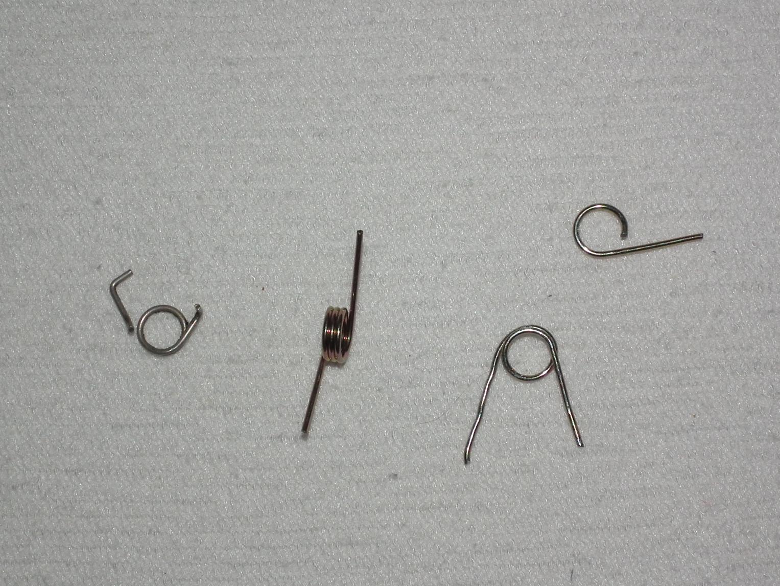

inzwischen einige Zeit her, aber ich hab mir eine Ersatzfeder gebogen aus einer Ähnlichen aus dem RC-Car-Ersatzteillager.
Foto anbei.
Alte Feder links, Ersatzfeder mitte, bearbeitet rechts.
Von der Feder etwas wegknipsen, die Windung aufbiegen, die Enden abwinkeln, Rest rechts oben.
Funktioniseit ca. 2 Monaten.
DasSteuergerät der ZV habe ich auch nachgelötet.
Dabei konnte ich feststellen, daß bei einem Bein der Zinn fast keinen Kontakt hatte.
Um das Bein herum war ein direkter Hohlraum, der bei einer Sichtprüfung der Lötstellen nicht zu erkennen war.
Jetzt klacken die Schlösser wieder :bananapowerslide:
