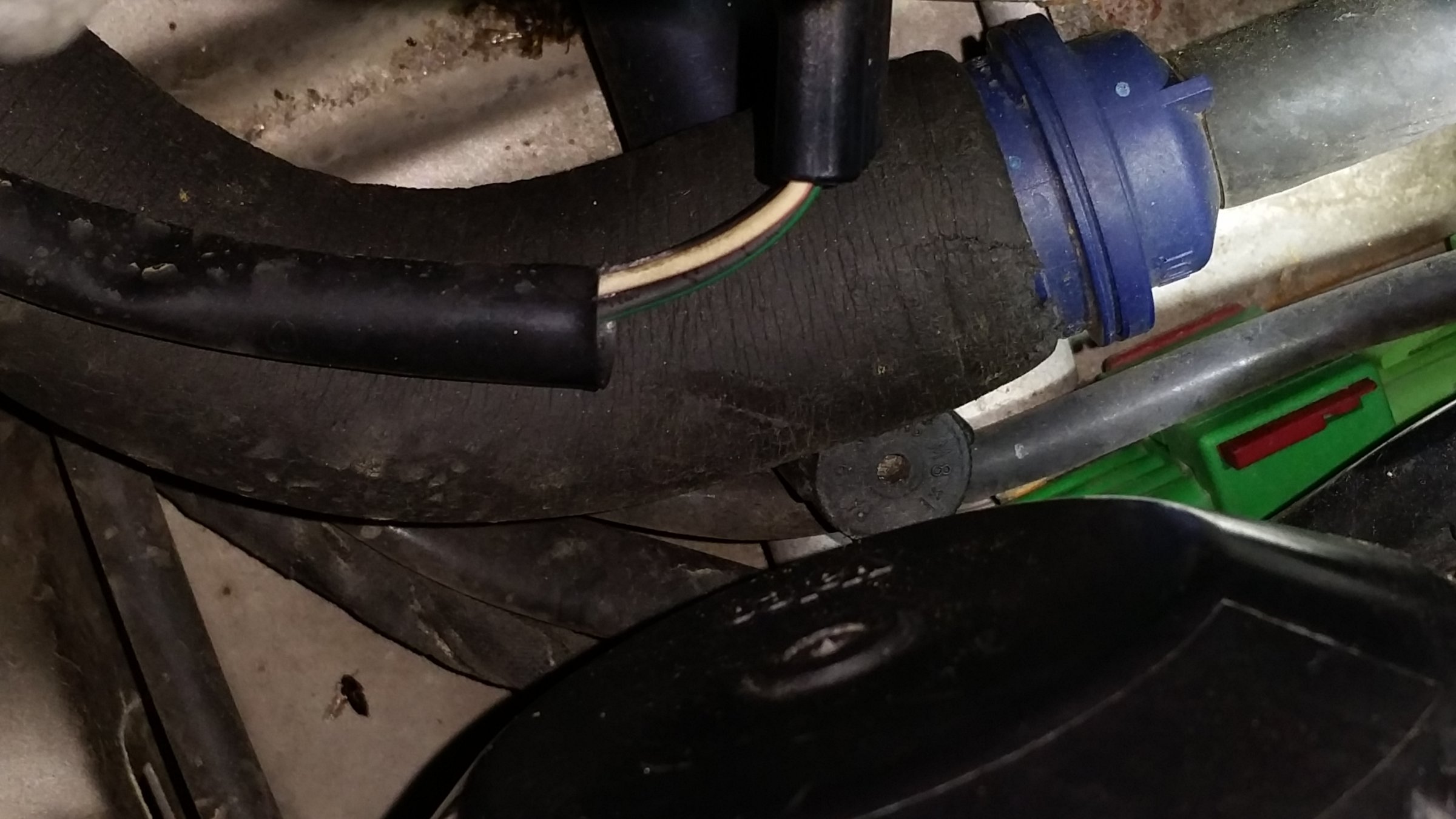

Hallo, den Hochdruck unter dem Grill hab ich aber der rechte Radkasten ....siehe BildIMG_02741.thumb.JPG.0494c3d257e3af2266926561d0254e81.JPG IMG_02741.thumb.JPG.0494c3d257e3af2266926561d0254e81.JPG IMG_02741.thumb.JPG.0494c3d257e3af2266926561d0254e81.JPG
Ich kann dir leider kein Foto liefern, weil ich mit dem CV unterwegs bin, aber verfolge mal die blanke Alu-Leitung nach vorne, da muss sich noch so ein Ventil wie hinter dem Grill finden, ist AFAIR etwas weiter vorne als dein Bildausschnitt und wirklich etwas versteckt...

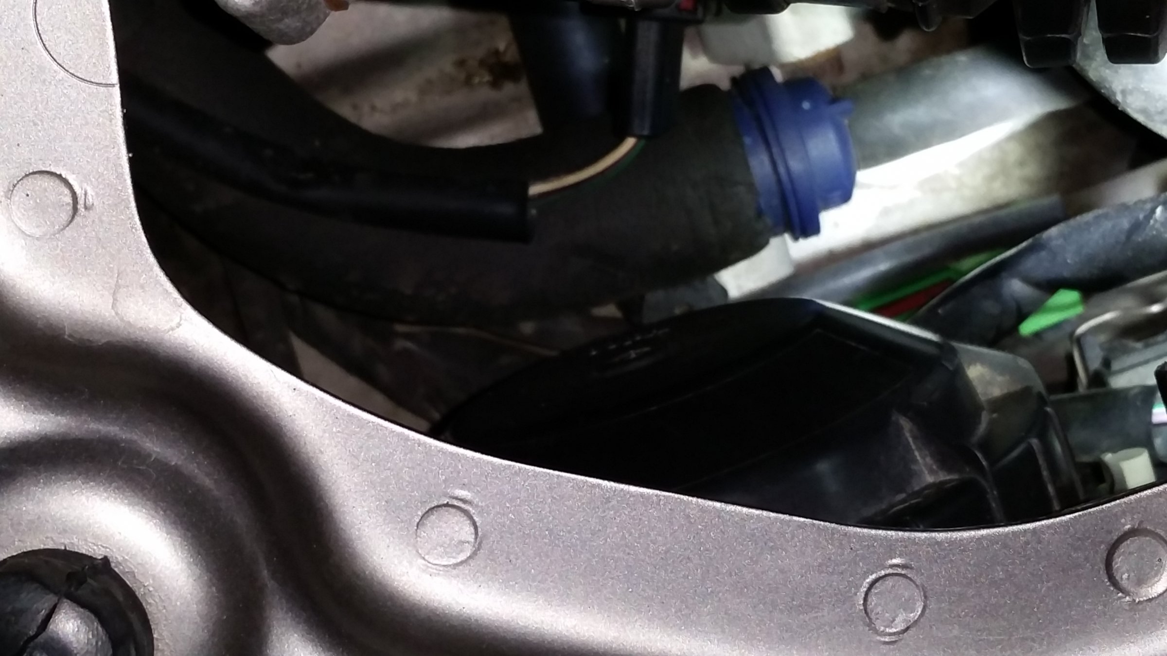

20150413_1430511.thumb.jpg.2222e8e957cc39b32f64b6d66cd401ff.jpg 20150413_1430591.thumb.jpg.bd07a32744a1de2ac24ecdb2ee13a633.jpg Genau unter dem Deckel des Scheinwerfer
Wer hat denn da noch die alten blauen Tankentlüftungsventile verbaut? tze :D
