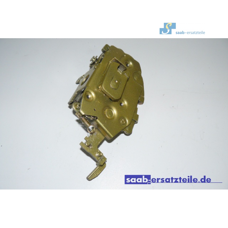

Da ist der Übeltäter der Haken ganz unten, der in den Haken vom Schloß einhakt, ist gebrochenSAAB-Schloss-Tuer-vorne-links-900-1-2-3-Tueren-Cabrio-.thumb.jpg.2871631f2fbfa53bff688f548595db3a.jpg

erst mal unten am Türfalz innen in die Korrosionsschutzpampe greifen, und schauen, ob dort etwas "abgebrochenes" liegt
Ob ich den Mechanismus je wieder hin bekomme steht in den Sternen...
