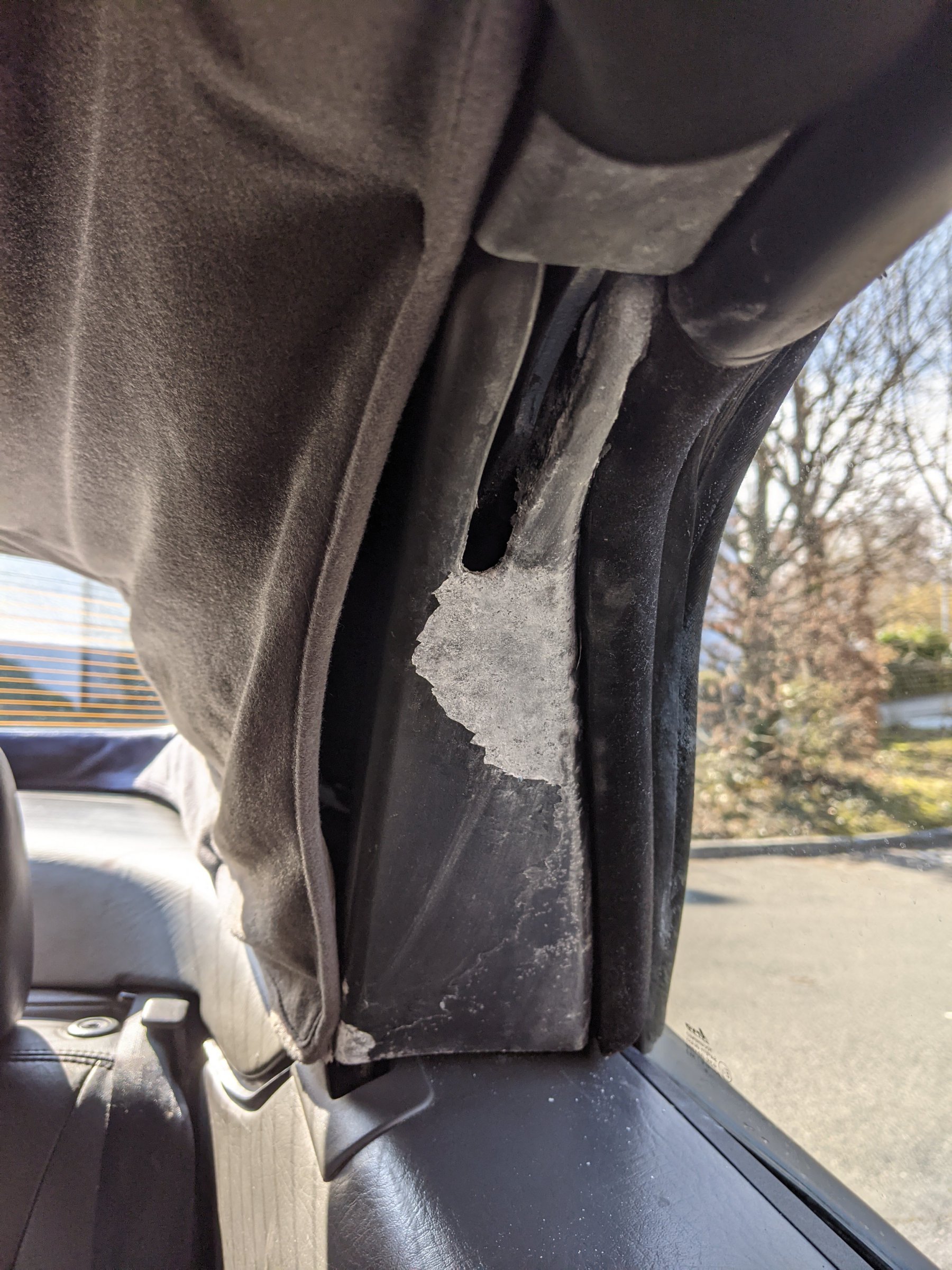

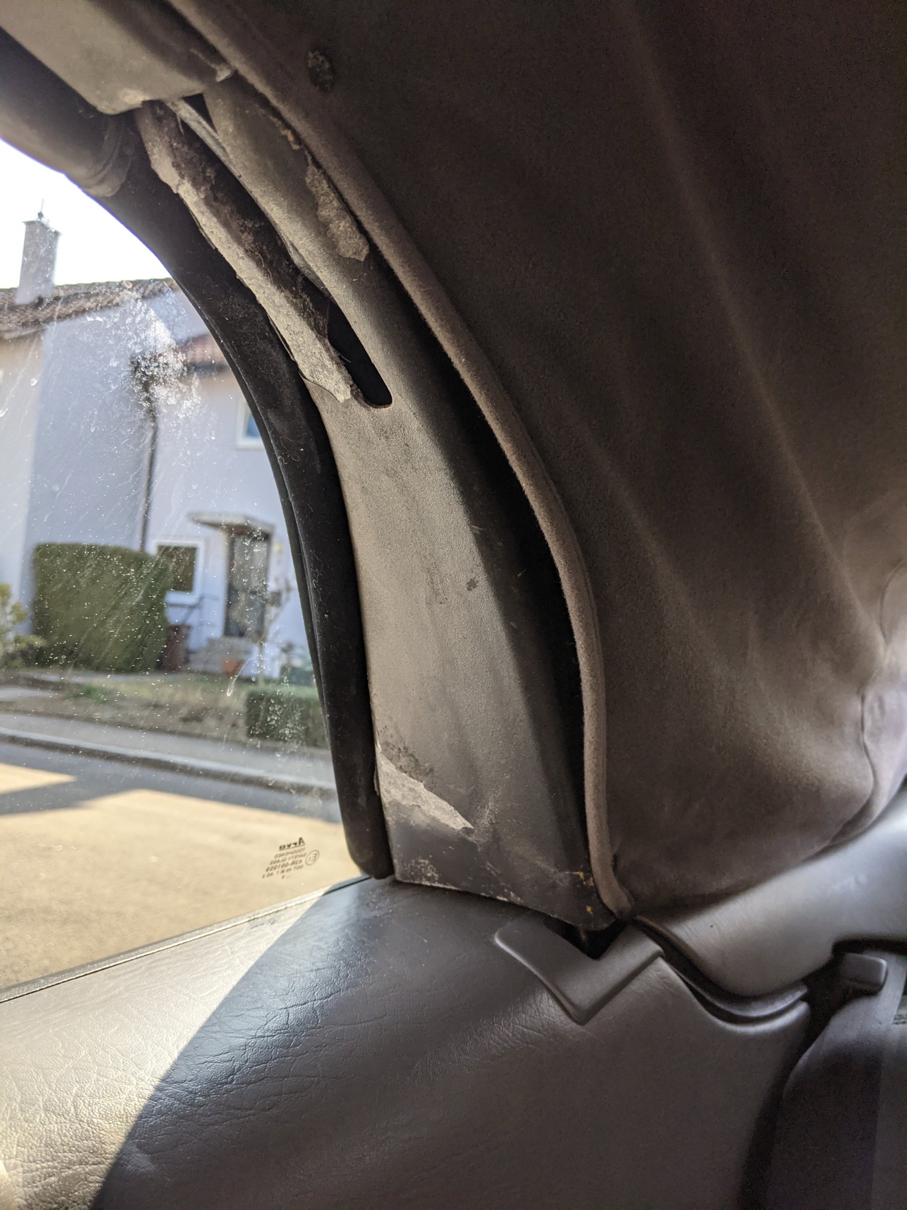

Hallo liebe Saab Gemeinde,
nun eine weitere Baustelle meines 9-3 Cabrios: Die Verkleidung im Innenraum hinten am Verdeck ist sehr im argen und krümmelt mir den Innenraum mit dem Plastik voll. Der Vorbesitzer hatte das schöne Auto leider sehr herunter geritten und durch die Scheibe kam Wasser herein welche das Plastik über die Zeit angegriffen hat. Das Verdeck schließt und öffnet aber 1a. Daher die Frage ob jemand das selbe Problem hatte und einen Vorschlag hat wie man das ganze wieder einigermaßen ansehlich hin bekommt. Bilder sind angehängt.
Vielen Dank :hello:PXL_20210307_110218624.thumb.jpg.63c4a2a04d4946c6f2182a43843ca0fd.jpg PXL_20210307_110225939.thumb.jpg.5cbf0549a87e6a2bcb055188b8d63afa.jpg
Das ist relativ normal, die Beschichtung der Aluteile war keine gute Idee von Saab gewesen.
Dem Alufraß kann man wenig entgegensetzen ohne das komplette Gestänge zu zerlegen. Im Endeffekt: lassen
Saubermachen, loses Aluoxid mit Schleifvlies entfernen und am wichtigsten: Verdeck und Scheiben dicht kriegen. Dann kommst du zu einem status quo, in dem das Alu durch seine natürliche Oxidationschicht (glatte, matte Oberfläche) geschütz ist und sich nicht mehr weiter verschlechtert. Kann man dann lackieren, das geht, hält aber nur so lala.
