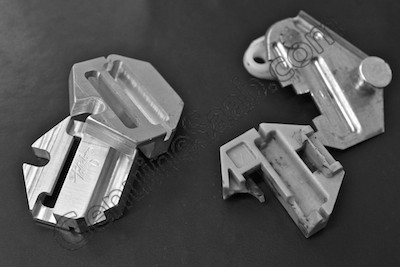

das dürfte das selbe Problem wie vorne sein, das ist die grüne runde Gleitbacke. Artikelnummer: 4493433
http://media.skandix.de/picn/1016490.jpg
Danke. Dann kauf ich davon mal 2? 3?

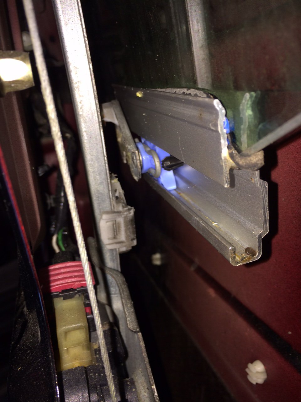

Also ich habe jetzt die Kulisse frei gelegt und eine Gleitbacke besorgt. Leider scheint es was anderes zu sein.
Siehe Foto:
Schau mal hier.
Sieht nach Volvo-Lösung aus.
Evtl. passt das ja mechanisch.
Ich hatte das Problem noch nie, kann also nur mutmaßen.
http://www.skandix.de/de/fahrzeug-teile/karosserie/oeffnung-einstieg/tueren/fensterbetaetigung/gleitbacke-fensterheber/1063/?bi=264b23251bad73b2cb5872dfb0b7c92b
Hab letztens erst einen Bericht über die Waschmittel in den Waschstraßen gelesen. Passt hier prima rein. Bitte öfter mal die Fensterführungen mit Silikonspray behandeln. Die Laufschienen trocknen durch die Waschmittel aus, die Scheibe verkantet beim Hochfahren und der Run auf die Gleitbacken geht los. Ein großes Problem sind auch die unteren Gummiführungen der Fenster, die rutschen nach unten raus, wenn sie nicht gut geschmiert sind. Dann hat das Fenster gar keine Führung mehr, wenn es zu ca. 2/3 in der Tür versenkt ist. Hatte das jetzt schon mehrfach bei meinem etwas vernachlässigten 9-5. Jetzt sorge ich immer für gute Silikon-Schmierung und es ist Ruhe.
