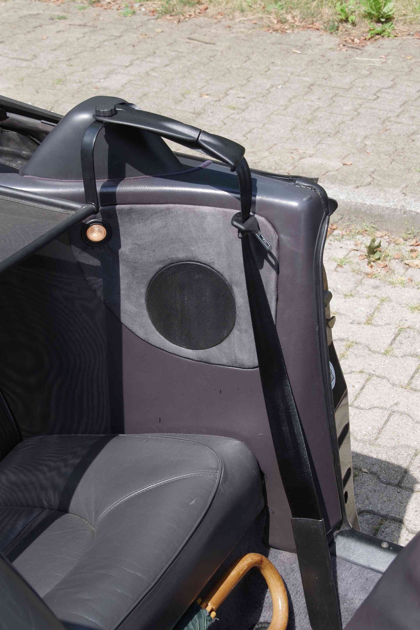

Ich hol hier mal den alten Thread wieder hoch: Beim Dreitürer ist das Fummeln nach dem Gurt etwas nervig. Es geht, aber es könnte besser sein. Von irgendwelchen "Gurtbringern" halte ich nichts, ist zwar sehr elegant der elektrische Gurtbringer beim Mercedes SL, aber auch des Öfteren kaputt, wie ich mir habe sagen lassen. Außerdem ist es für unsere knorrigen alten Schweden doch eine Ausstattung à la "Warmduscher". Und teuer noch dazu.
Jetzt werden in der Bucht immer wieder so Gurtführungen aus Kunststoff für Cabrios angeboten, die in die beiden Holme der Kopfstützen gesteckt werden, dann kann der Gurt in die Plastikschlaufe gelegt werden und man hat ihn immer zur Hand. Und auf den Fondsitzen sitzt bei mir eh nur der Stoffelch. Nur haben die Kopfstüzen im 900 nur eine zentrale Verankerung, da passen diese Gurtführungen alle nicht. Bevor ich mir hier was aus einem Kleiderbügel der Wäscherei bastele, hier mal die Frage, ob jemand der SAABiner sich hier schon an einer Lösung versucht hat :flute:

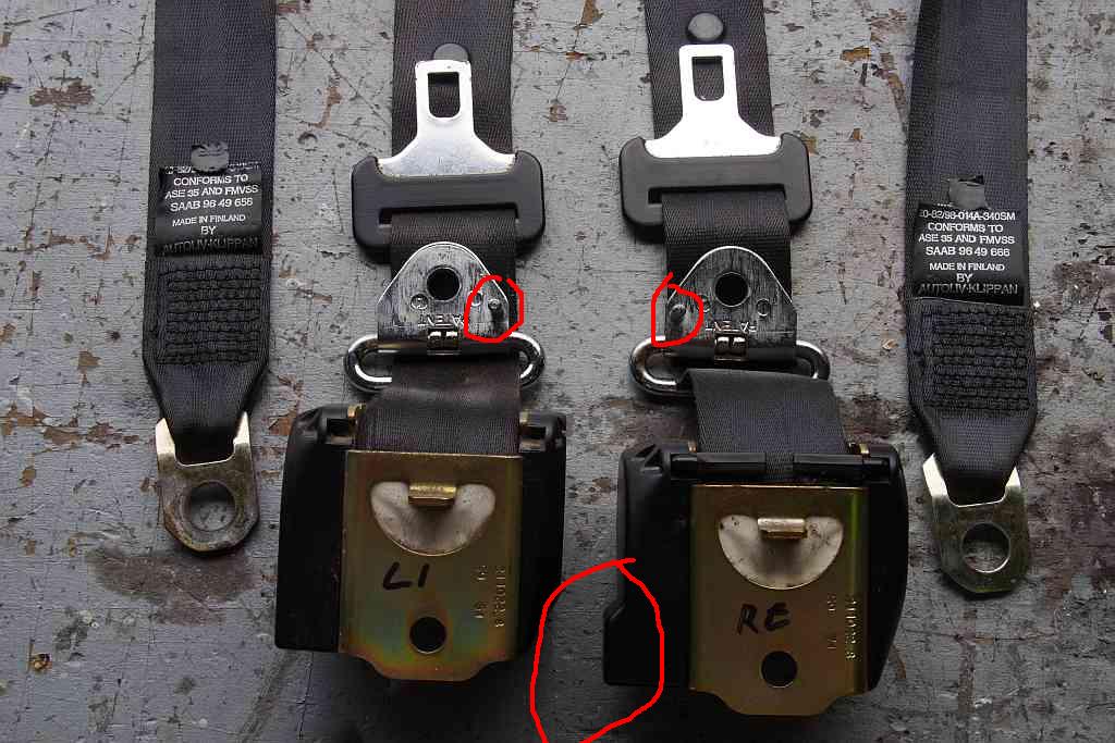

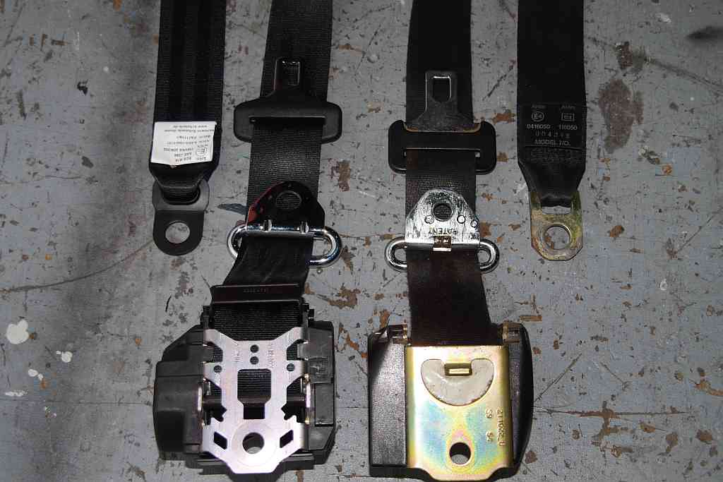

Der Ersatzteilkatalog listet für diesen Wagen die vorderen Sicherheitsgurte (Gurt, Aufroller, Umlenker, Steckzunge, Endbeschlag) mit zwei getrennten Nummern für Links und Rechts auf. Gemeinsam ist nur das sie nicht mehr lieferbar waren und auf neuere Baujahre verwiesen wurde.
Außen zumindest scheinen also alle Baujahre gleich zu sein (Gilt NICHT für`s Gurtschloß!).
Augenscheinlich ist der Unterschied zwischen linken und rechten Gurt einzig der Pin als Verdrehschutz am Umlenker und eine „Beule“ in der Abdeckung rechts.
Was den Zubehörgurten im Vergleich zum Original fehlt sind die „Nasen“ als Verdrehschutz an Aufroller und Umlenker. Dies sind aber reine Montagehilfen für die Werker die täglich ein paar Hundert davon verbaut haben. Wir können uns die Minute Zeit nehmen die Teile vor dem Festziehen auszurichten.

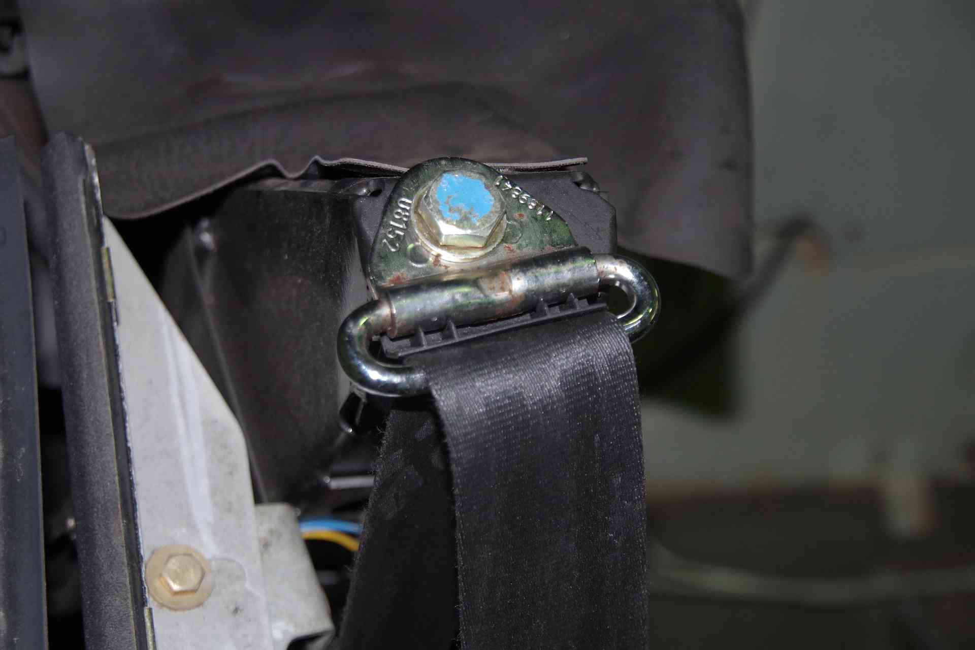

Jetzt liegen die Gurtverschraubungen frei, SW17

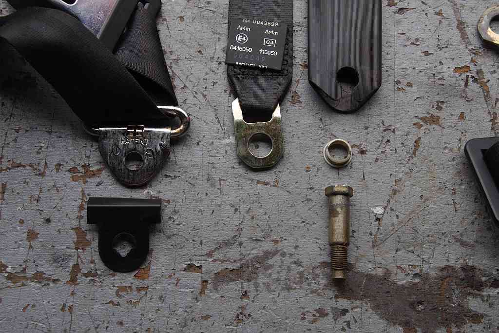

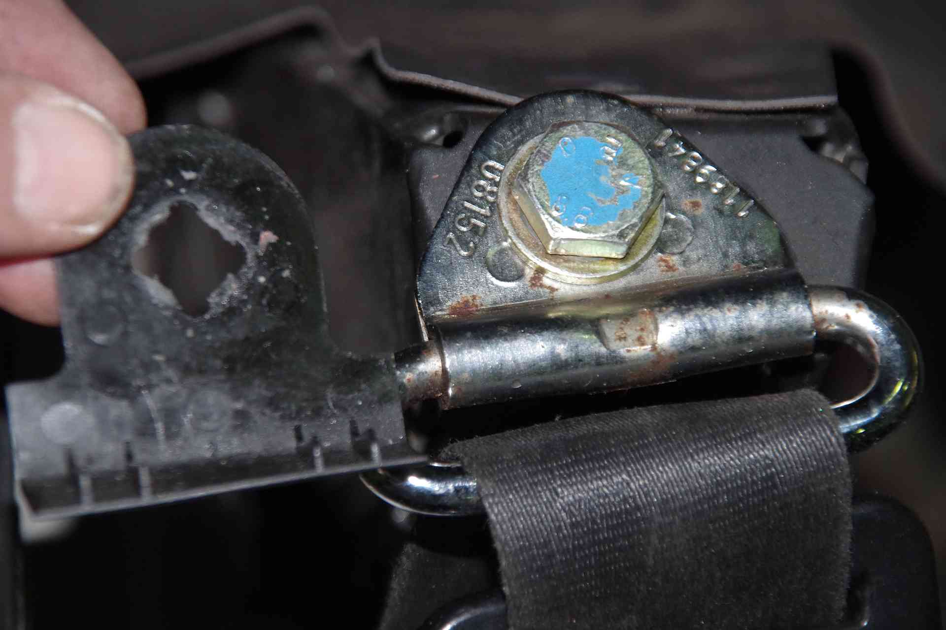

Nach dem Abschrauben Umlenker und Endbeschlag durch den Schlitz in der Abdeckung Gurtumlenker fummeln.
Unter dem Umlenker liegt noch ein Kunststoffteil, wohl als Verdrehschutz für den Gurt. Es kann(!) durchaus sein das dies für das zögerliche Aufrollen verantwortlich ist weil es im Laufe der Jahre etwas aus der Form gekommen ist und den Gurt behindert. Vielleicht könnte man das Befestigungsloch etwas auffeilen und das Teil so montieren das der Gurt ein wenig mehr Spielraum bekommt. Weglassen würde ich es nicht.
Weiterverwendet werden müssen auch die Schraube für den unteren Endbeschlag, die scheint Saab-spezifisch, der weiße Kunststoff-Antiklapper-Ring und der flache Plastikschlauch.

Der Zubehör-Umlenker hat etwas größere Abmessungen, kann man auf dem ""Neu-Alt-Bild" oben erkennen. Die Abdeckung dafür kann nur mit etwas Spannung montiert werden oder sie muß nachgearbeitet werden.

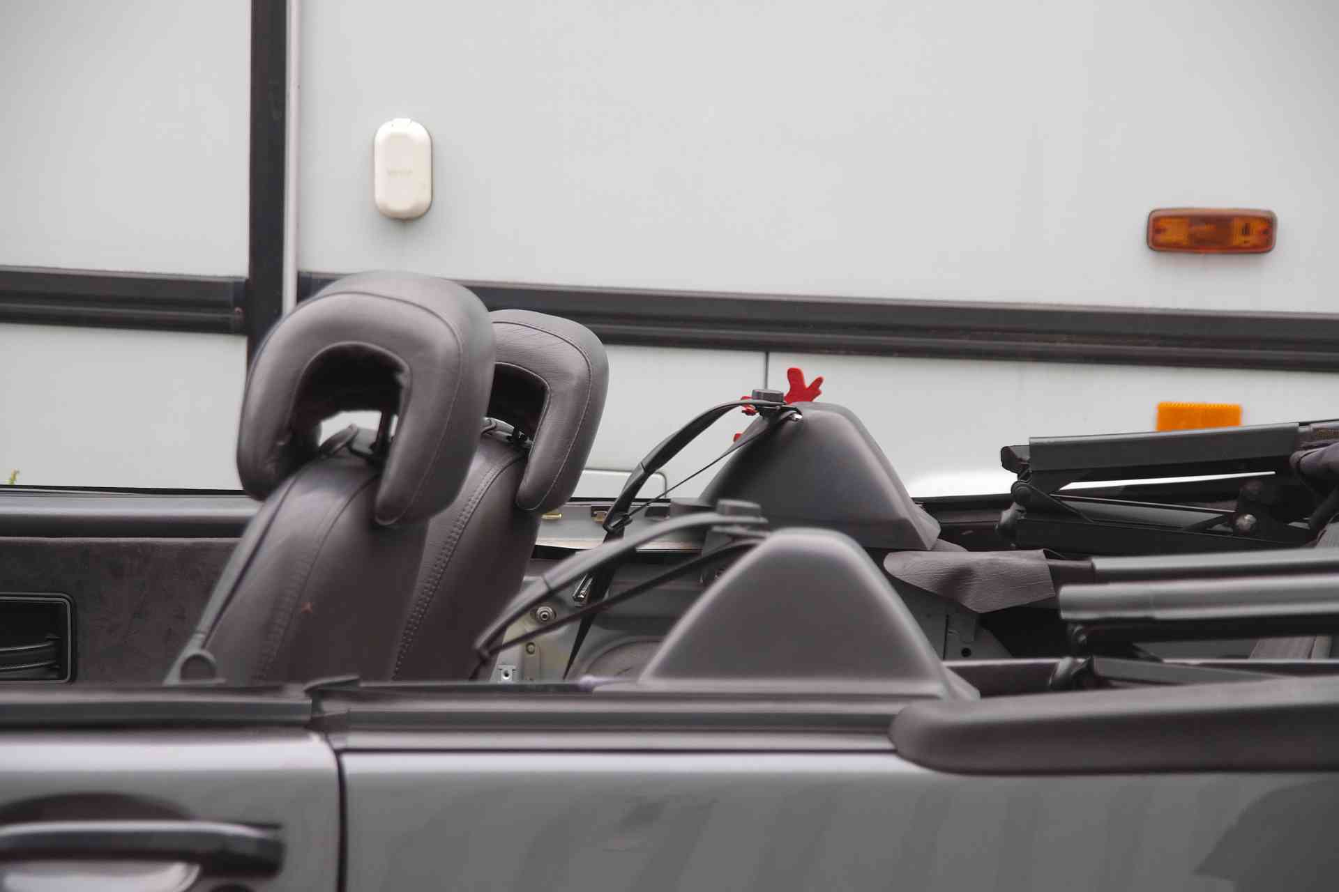

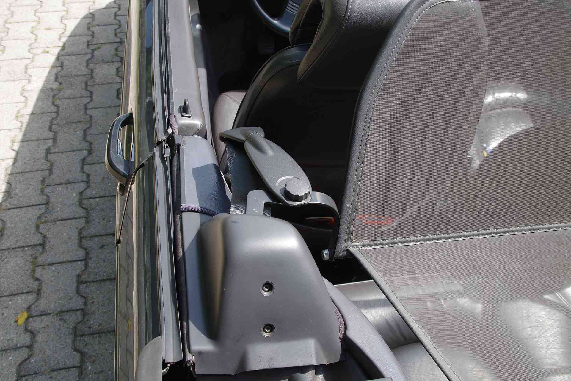

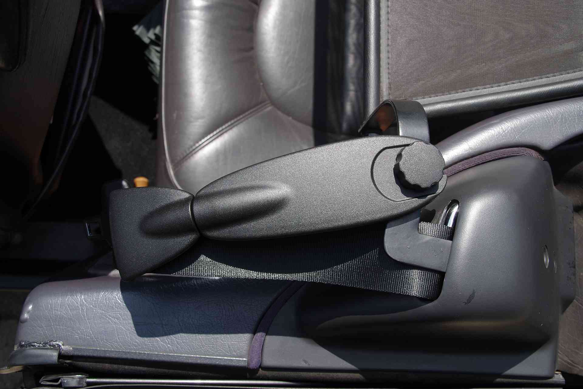

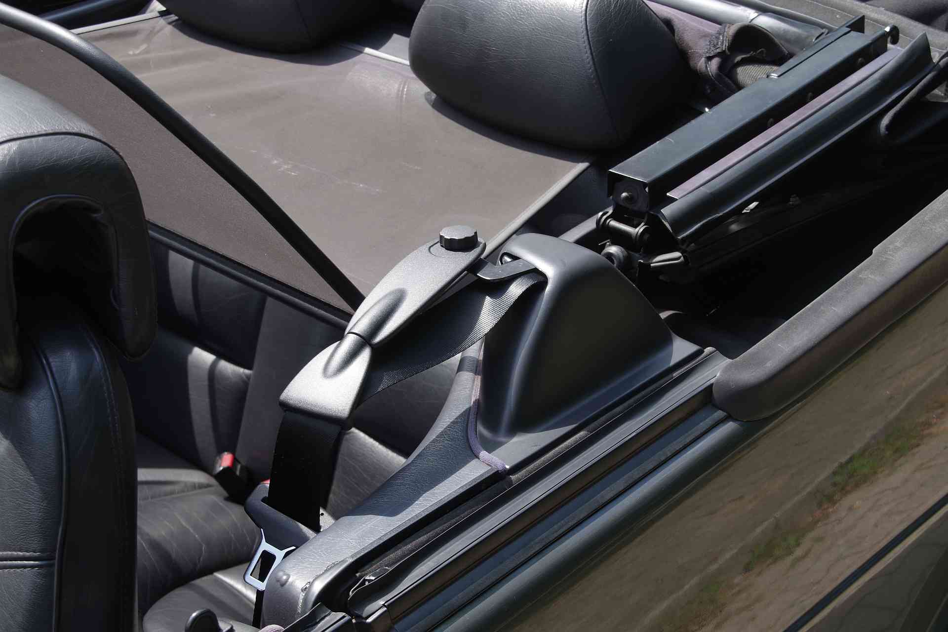

Zum Gurthalter Mercedes:
Ohne „Basteln“ kann der Gurthalter nicht angebracht werden. Man muß sich irgendetwas Individuelles überlegen.
Die eigentlich vorgesehene Befestigung über dem Umlenker mit nur einer (längeren) Schraube funktioniert bei uns nicht, der Schlitz in der Verkleidung oben ist zu klein (oder müßte nachgearbeitet werden).
Deswegen bräuchte man von der Auflistung im MT-Beitrag (#33) auch nur die Führung (A2038680722, für aktuell 21,19€ plus USt. beim benachbarten Mercedes-Dealer).

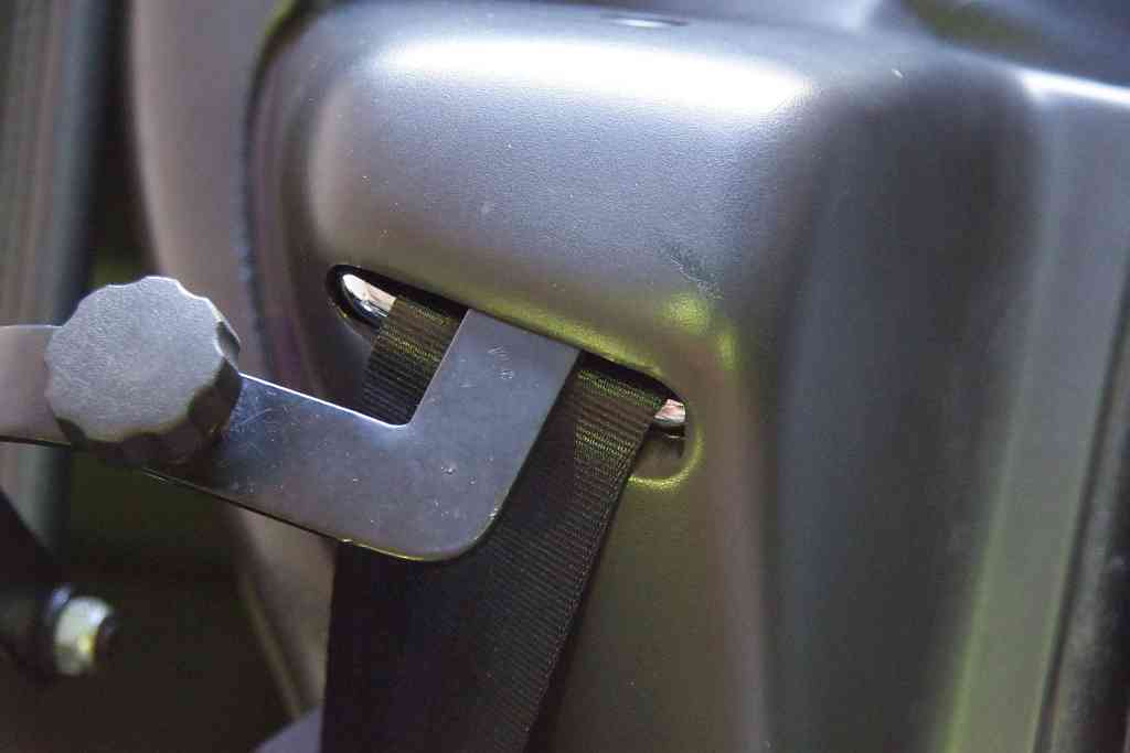

Bei mir ist ein Windschott montiert, an dessen Befestigung konnte man den Gurtbringer provisorisch gut mit anschrauben.
-Das Flattern wird nicht eliminiert, dafür ist das Teil zu flexibel
-Einstieg nach hinten wird nicht eingeschränkt
-Zwischen Befestigungsloch und Gurtführung liegen 200mm, um dieses Maß wird der Gurt weiter nach vorn gebracht. Ob dies schon den gewünschten Komfortgewinn bringt wird aber jeder für sich selber ausprobieren müssen.
-Langzeiterfahrung gibt es natürlich noch keine, negative Einschränkungen sehe ich aber nicht.
Und optisch tut das Ding auch nicht direkt weh.

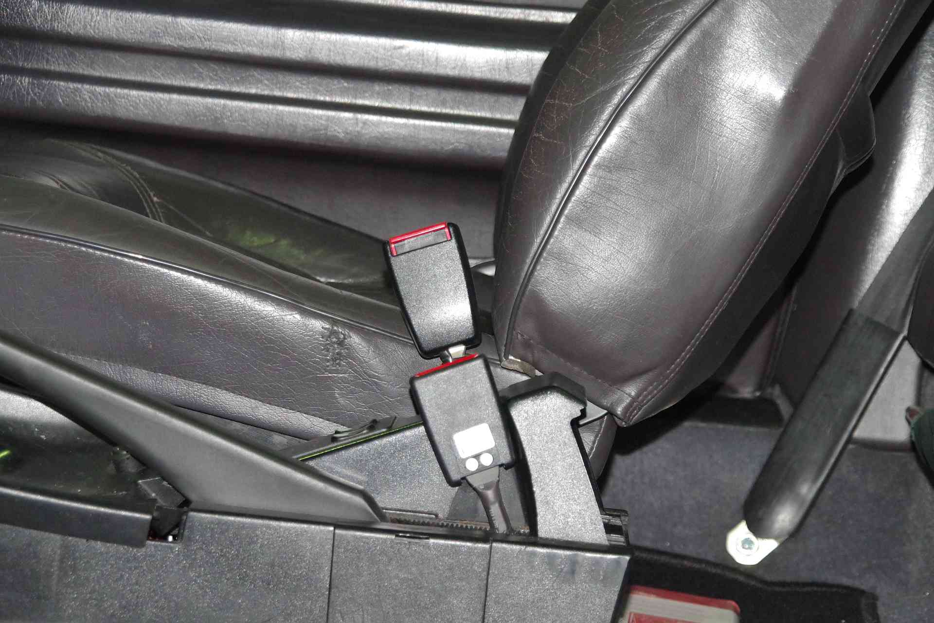

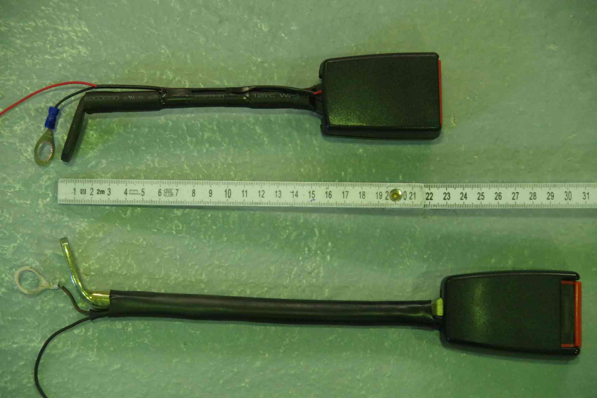

Die Gurtschlösser sind endlich gekommen.
Allerdings nur mit 22cm Länge (Original 30cm). Diese gekröpfte Anschraublasche scheint echte Probleme bei der Beschaffung zu machen.
Bei meiner Sitzposition habe ich beschlossen mit der tieferen Schloßlage klarzukommen, das ist aber individuell. Zum Ausprobieren: Die neue Lage ist etwa an der Unterkante des Originalschloßes.
Dadurch werden nochmal etwa 15cm mehr Gurt benötigt, spätestens jetzt kommt man mit der Standardgurtlänge bei den Nachrüstaufrollern von 3m nicht mehr klar.

In Verdacht habe ich immer noch das schwarze Kunststoffteil unter dem Umlenker. Das soll wohl gegen Gurtverdrehung helfen und ist in den letzten 25 Jahren etwas aus der Form gekommen. Da es sowieso schon ausgebaut war habe ich das Befestigungsloch etwas auf- und die Rippen etwas abgefeilt so das ein wenig mehr Luft zum Gurt entsteht. Ich bilde mir ein das es etwas besser geworden ist, der richtige Aha-Effekt wollte sich aber nicht einstellen.
Verdrehschutz_01.thumb.jpg.c09a679c536a1d319da3d356985c50f4.jpg Verdrehschutz_02.thumb.jpg.f599e221a5571702692f80627bbb1251.jpg
Dummerweise kommt man an das Teil erst heran wenn die halbe Innenausstattung entfernt ist (Rücksitz, Seitenverkleidung mit Leuchte und Lautsprecher, Abdeckung Gurtumlenker, Gurtumlenker).

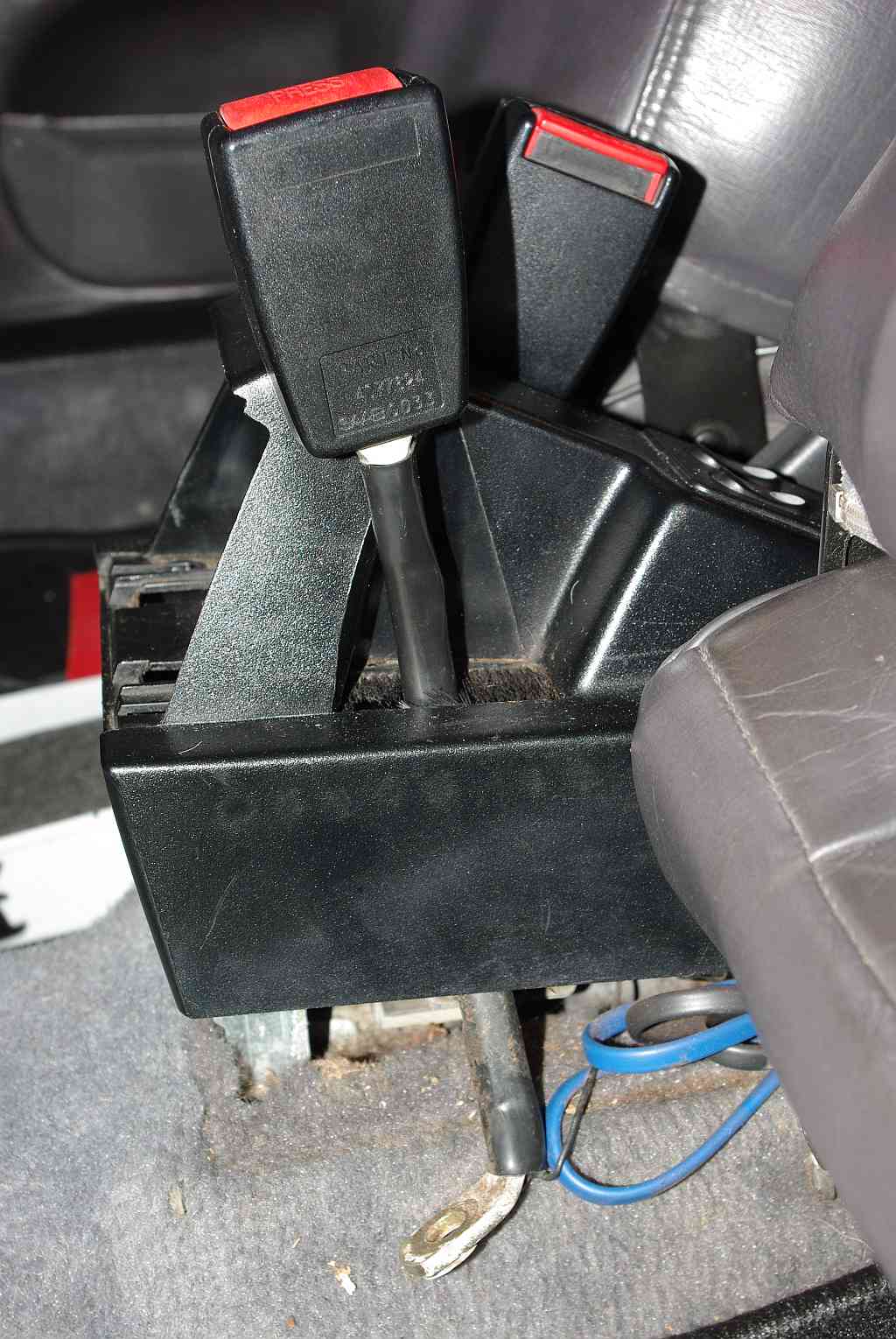

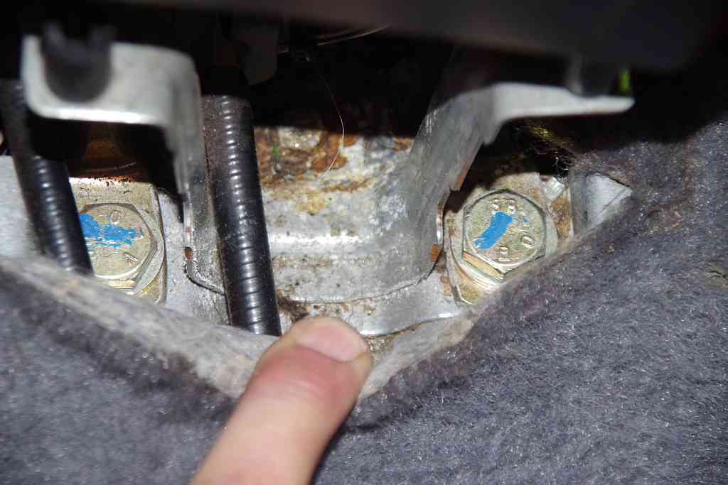

Jetzt kommt man mit einem gekröpften Ringschlüssel SW17 an Schrauben der Gurtpeitsche, für eine Knarre ist noch ein Blechhalter für die Konsole im Weg. Und links stört das störrische Handbremsseil. Geht aber irgendwie.
Wenn man nun die Gurtschlösser herausnehmen möchte stellt man fest das da noch ein dünnes Kabel dranhängt. Blöd.
Denn wenn man es verfolgt ist nirgendwo ein Stecker zu finden. Es verschwindet links vom Tunnel unterm Teppich im Kabelbaum (auch deswegen mindestens den Fahrersitz raus).
Warum da keine Steckverbindung dichter an den Schlössern ist wissen wohl nur Thor und Odin.
Jedenfalls muß das Kabel gekappt werden, Kabellänge an den neuen Gurtschlössern beachten (!).

(Seilschloß für „alte“ Sitzschiene. Die hier benötigte Bauform war schwer aufzutreiben. Für „neue“ Sitzschiene heißt das Ding Laschenschloß, das müßte jemand anderes mal ausmessen.)
Einkaufsliste pro Seite (in Klammern Originalmaße):
- Gurtaufroller mit Umlenker und 3,5m Gurt (3,2m)
- Seilschloß mit ca.60° abgewinkelter Befestigungslasche, 90° versetzt für li/re, Microschalter Öffner(?), 22cm lang (30cm)
- Ringzunge für das dünne Massekabel (M10 muß etwas aufgefeilt werden)
- Kabelschuhe Mami/Papi für das Kabel zur „Fasten seat belts“-Leuchte
Kosten pro Seite (11/16): ca. 110€, eine Bezugsquelle siehe oben #33
Kein Spezialwerkzeug notwendig. Knarrenkasten, 17er Ringschlüssel, Torxschlüssel, Zange für die Kabelschuhe reicht. Und flüssige Schraubensicherung und ein Magnetheber (irgendwelche Schräubchen fallen garantiert runter und verstecken sich).
Anzugsdrehmomente lt. Bentley: 24-40Nm beim Umlenker, 45±10Nm bei allen anderen.
Einschränkungen:
- Entscheidung ob man bei der individuellen Sitzposition mit der tieferen Gurtschloßlage klarkommt
- Umlenker ist dicker, ohne Nacharbeit wird die obere Abdeckung unter Spannung montiert
