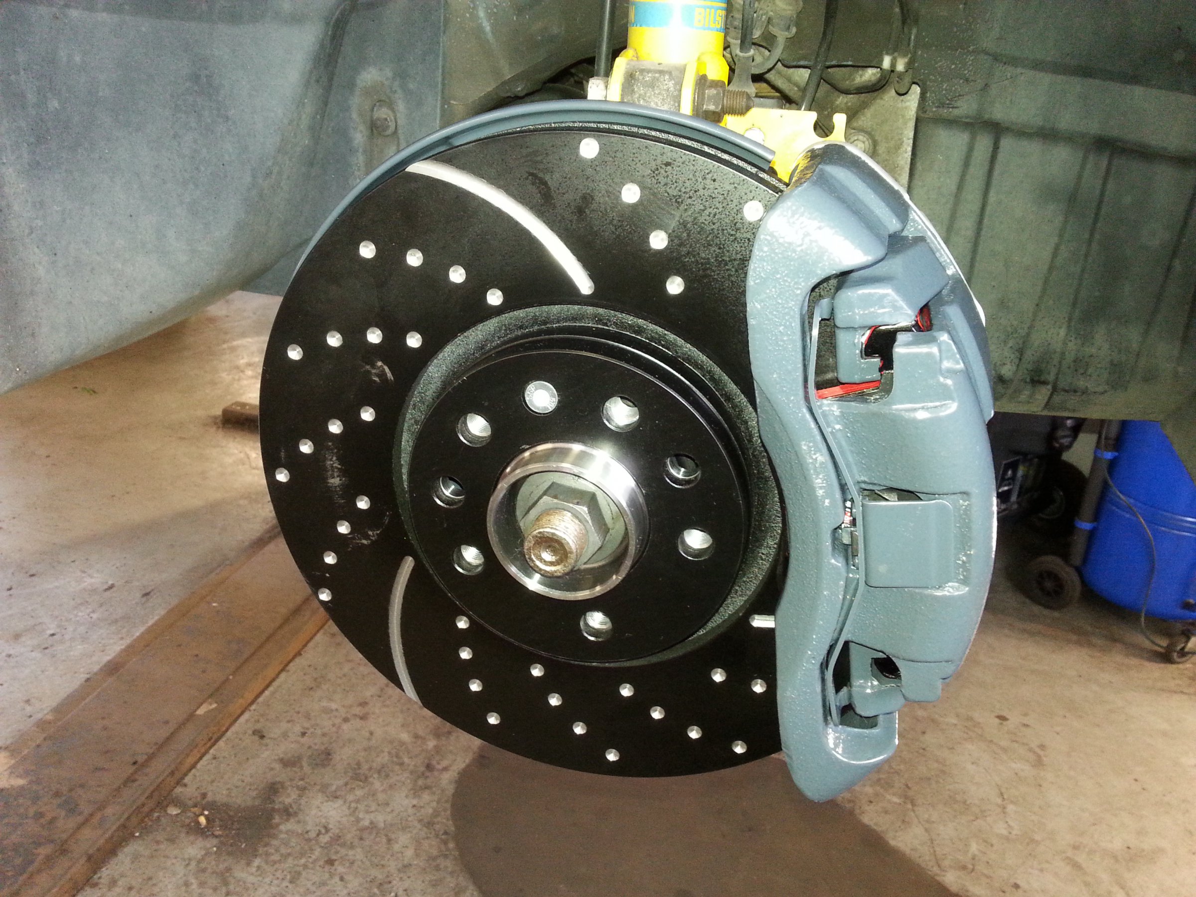

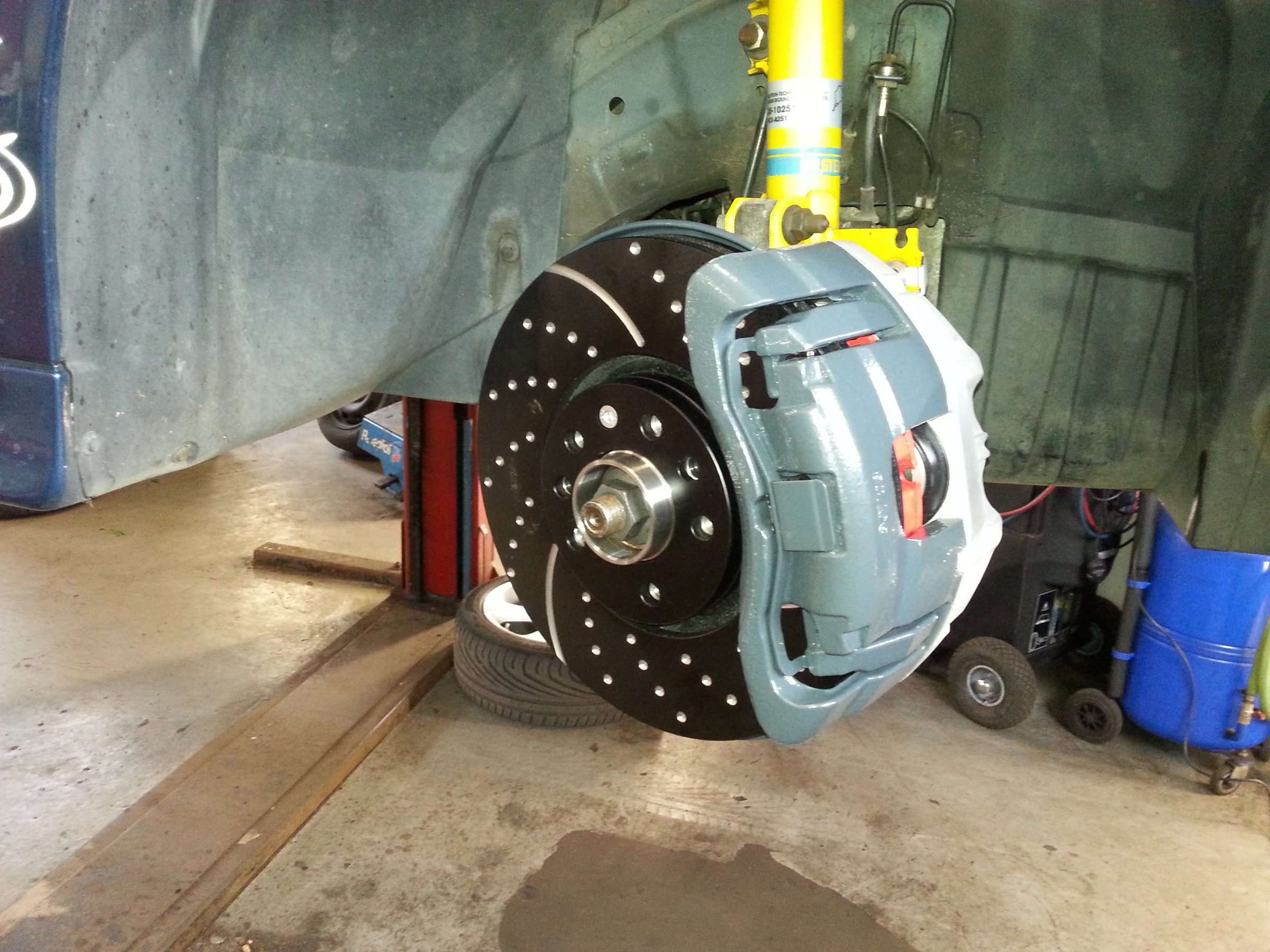

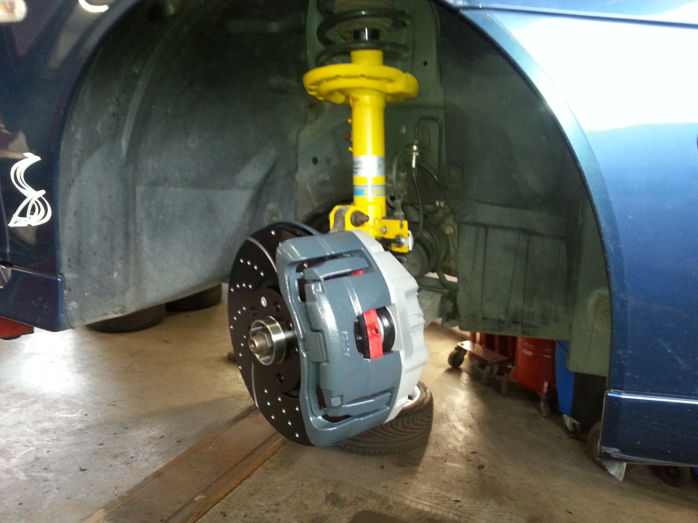

So siehts bei mir aus. Neues Upgrade. Neues Ankerblech incl. neuer 314er Bremse. Ankerblech und ein Teil der Bremse pulvern lassen.
Neue Radnaben/Radlagereinheit. EBC Turbo Groove mit Redstuff. Erste Bremsversuche nach kurzer Fahrt bis jetzt normale Bremsgeräusche.
An "Vinario" wenn das die linke Seite ist welche ich auf deinem Foto sehe. So denke das die Scheibe falsch montiert ist.

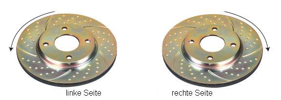

Welches ist denn die richtige Drehrichtung laut EBC?

p.s. hattori hat recht. die sind laut ebc homepage falsch montiert....

Laufrichtung ist so daß die Schlitze welche bis nach außen genutet sind den "Dreck" auch wieder "auswerfen" können.
Korrekt, wurden getauscht !

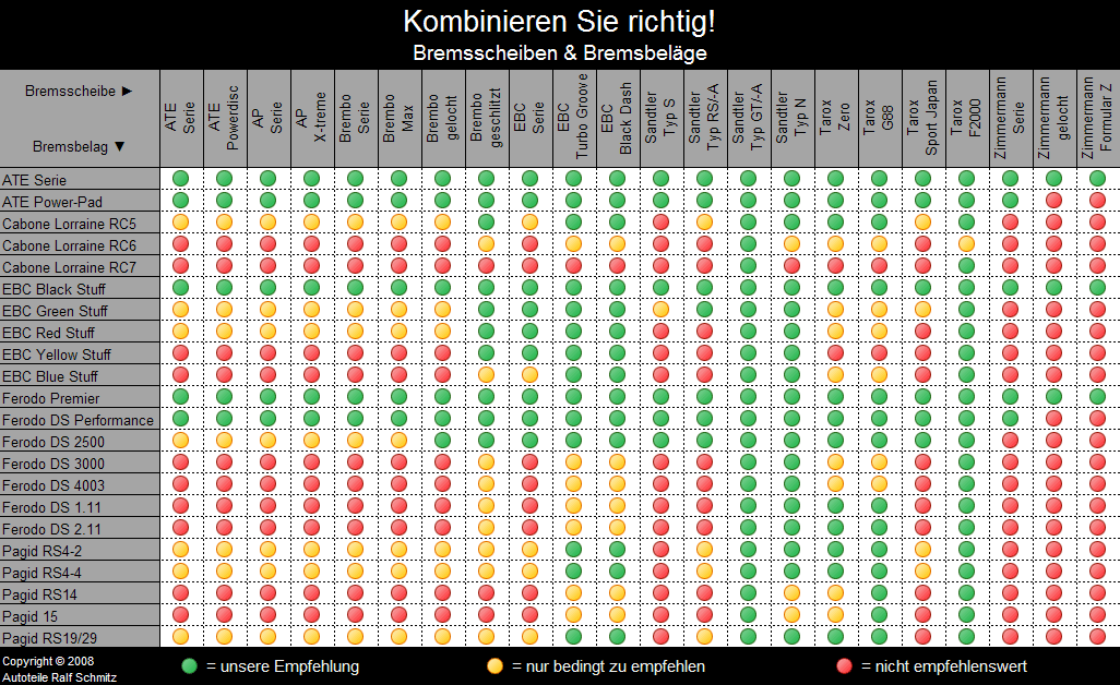

da gibts doch so ne ominöse tabelle... was man davon halten kann, weiss ich nicht.

welche-scheiben-zu-welchen-belaegen-50971.thumb.gif.47056b612dec2369058cab97a2a3fef8.gif
