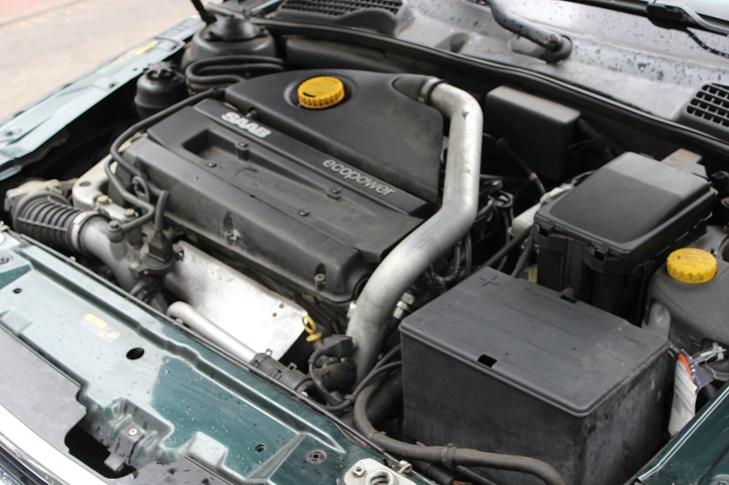

Bei meinem ist das Ding allerdings aus Alu und sieht auch so aus, als ob das Serie wäre. Gibt es also schon. Zu Geräuschen kann ich nichts sagen, kenne es nicht anders. Meiner ist einer der ersten, EZ 11/97.
mein 98er hatte auch Alu, mein 2001er auch Kunststoff- was mir auch nicht gefällt. Besorg dir doch einfach das ältere Modell und polier es auf. Platztechnisch hat sich da ja nichts verändert, müsste also passen. Allerdings habe ich das Gefühl, dass mein neuer deutlich leiser ist, kann natürlich auch an geänderter Dämmung liegen.

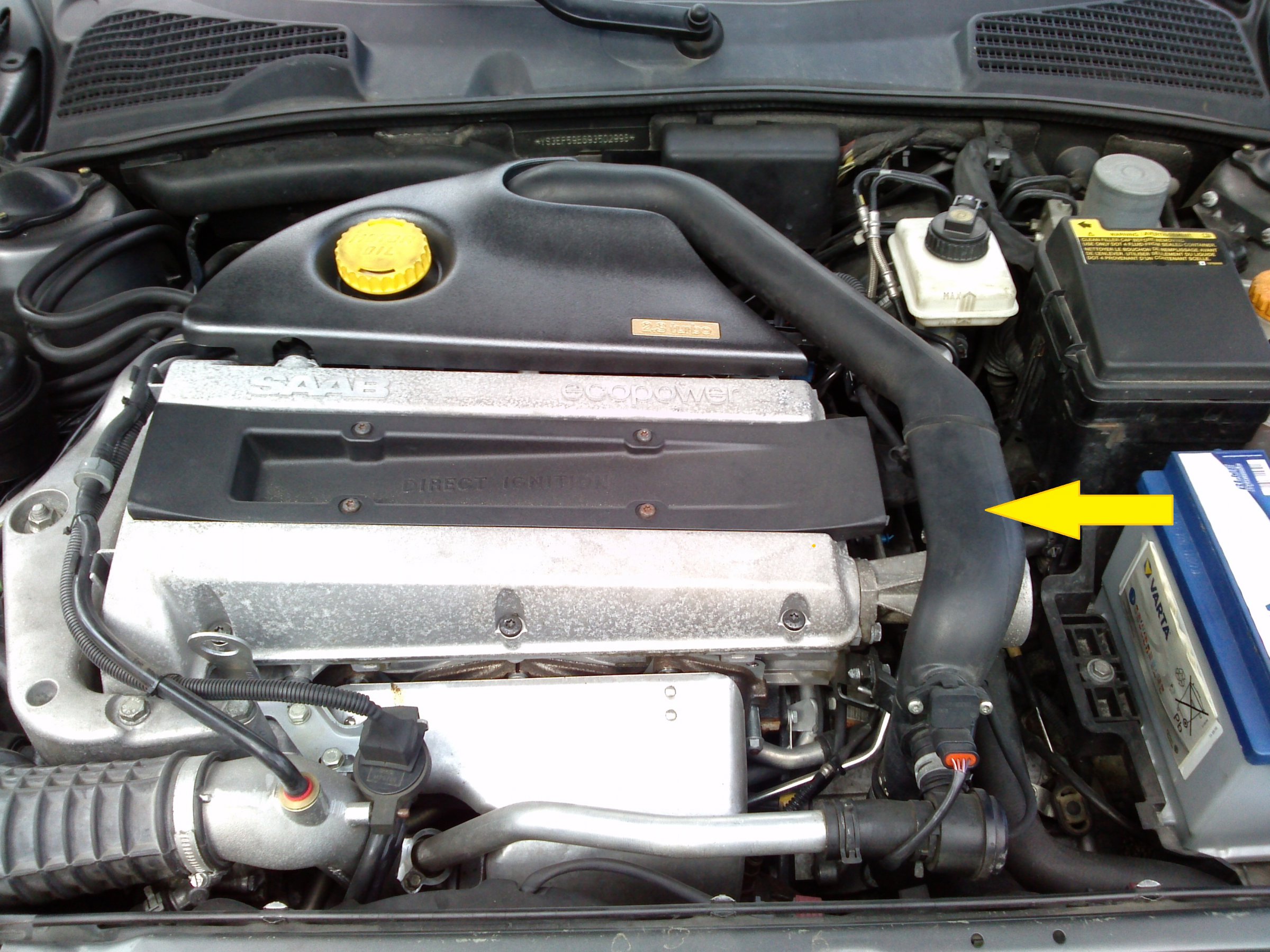

Ich glaube, das geht doch nicht- der alte hat ja am Ventildeckel einen Blindstopfen, da geht das Rohr im vollen Durchmesser vorbei, die späteren haben (wie auch auf dem Bid zu sehen) diese Pumpe (oder was auch immer das ist) daran, da ist die Kunststoffvariante ja abgeflacht
Achtung, der Tausch ist nicht plug'n play!
Der auf Saab-Tiggers Bild zusehende Ladedrucksensor oberhalb des Bypassventil-Anschlusses sitzt beim Vor-Facelift unter diesem und hat ein Schraubgewinde. Nach meiner Einschätzung geht das nicht ohne erhebliche Bastelei anzupassen.

Kann jemand mal ein Bild des original-'98-Rohres posten? Werden doch keine 9k-Restbestände sein, die da verbaut wurden? :biggrin:

Wobei es mir um die mechanische Anpassung ging, d.h. den "neuen" Sensor irgendwie an das alte Ladeluftrohr zu tüdeln. Für das bischen Blingbling im Motorraum würde ich das nicht machen... (aber das ist ja egal, denn meine Motoräume sind immer ungewaschen und ölig...)
das war mein 9-5 2,3t 170 PS BJ 1998
also die Rohre sind schon unterschiedlich, ab 1999-2001 und von 2001-2009.
