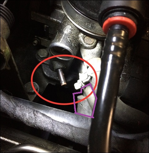

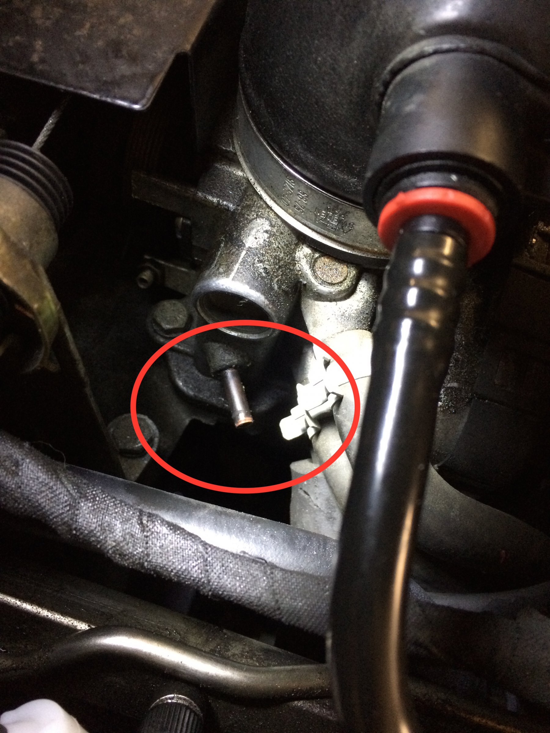

Was für ein Schlauch ist das
Hi,
ich habe heute bemerkt, dass an der Drosselklappe ein Schlauch ab war. Für was ist der und inwiefern hat sich das evtl. auf das Motormanagement ausgewirkt?
Dort wird der Öldampf aus der Ölfalle abgesaugt. Hat also ordentlich Falschluft gezogen.

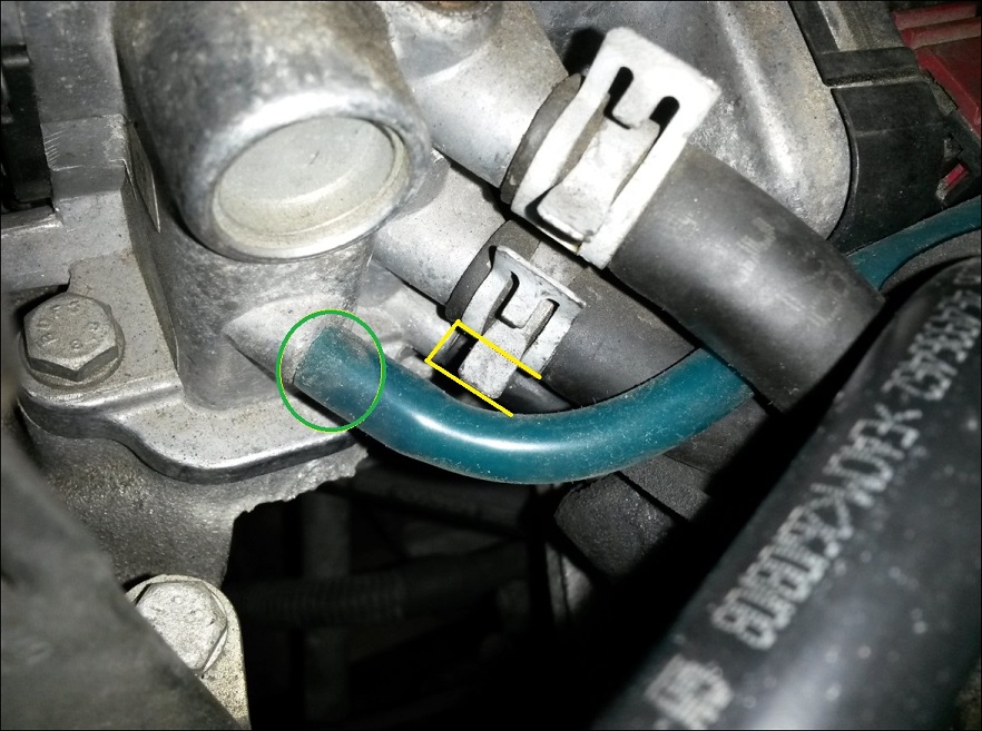

Also bei meinem geht die KGH-Entlüftung vom Ventil Nr.3 unter dem Wasserschlauch rein (gelb markiert, Schlauch kaum sichtbar).
Der grüne Schlauch (grüne Ellipse) hat ein anderes Ziel.
Wohin der geht kann ich aktuell nicht sagen (bin mit dem Radl da).
Bei Dir ist jedoch genau dieser Anschluss frei.
Weiterhin erkennt man auf Deinem Bild auch noch die Schaumstoffisolierung des Schlauchs der KGH-Entlüftung vom Ventil Nr.3 unter dem Wasserschlauch.
Edith sagt: ich hab's mal violett markiert (nicht schön, aber schnell).

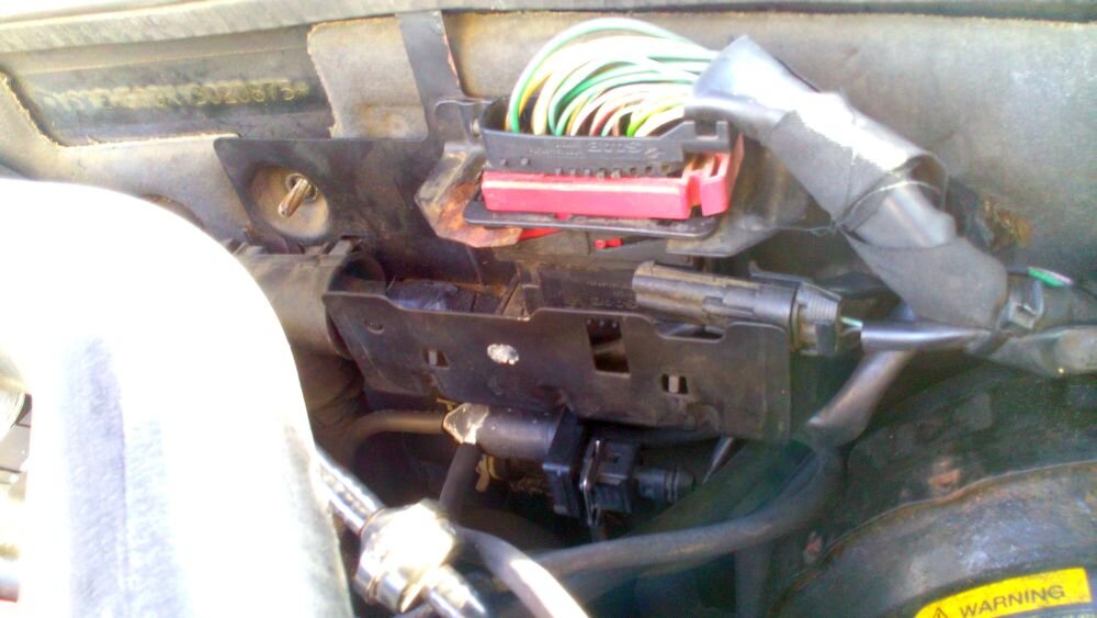

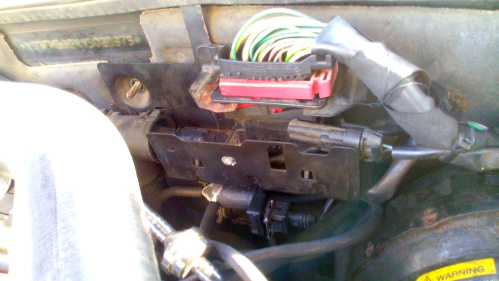

Der fehlende Schlauch geht an das Magnetventil an der Spritzwand,
der obere Schlauch im linken Bild http://www.saab-tuners.com/trionic-7-turbo-stable-throttle-response-mod?___store=english&___from_store=nederlands
Hier von Onkel Kopp mal bepfeilt:
http://www.saab-cars.de/data/attachments/53/53690-813d6204806fa8b080b4ce507bba13e9.jpg

Der rechte dünne An der DK ist dann der Anschluss vom Ventil kommend...und der linke dünne Anschluss ist der Schlauch zum 3 Wege Ventil.
Habe keine besonderen Macken feststellen können, als ich den Schlauch mal abgemacht habe.
Beim abgezogenen Schlauch vom Ventil kommend, hingegen schon.
Hier mal ein ein wenig besseres/größeres Bild. Ich hatte ja "damals" den linken Bippus vom Ventil abgebrochen und diesen dann durch ein Messingröhrchen ersetzt und mit
2K- Knetkleber repariert.
Na vielleicht läuft meiner mit Schlauch wieder drauf jetzt nicht mehr so mager (Kerzenbild) und braucht weniger.
