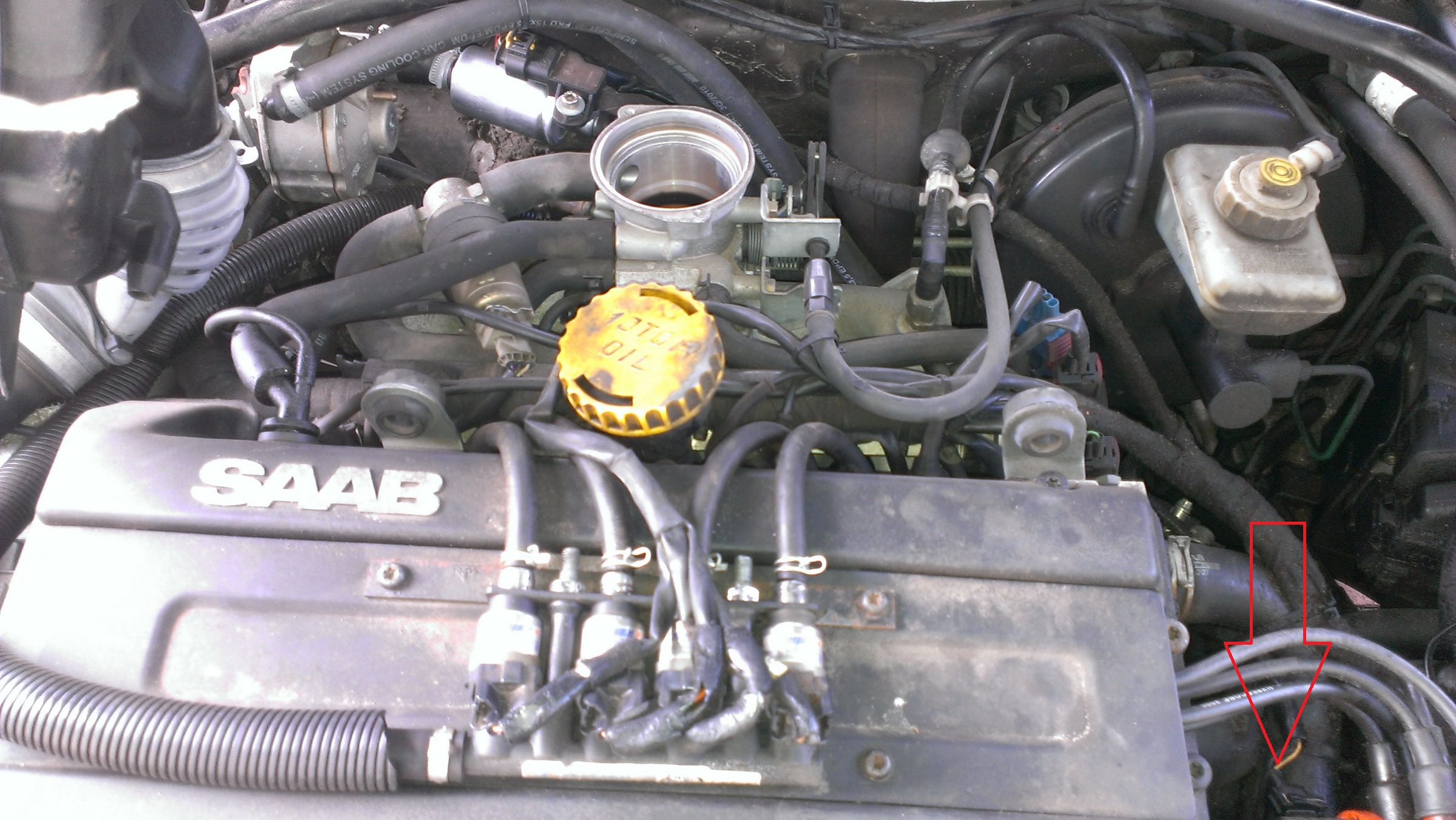

ich brauche mal ein Wenig Hilfe mit meinem SAAB. Für so einige Probleme habe ich hier im Forum schon Anregungen und Lösungen gefunden. Im Moment habe ich zu meinem derzeitigen Problem jedoch noch keine befriedigenden Infos gefunden. Mein Fahrzeug hat jetzt etwa 250000km gelaufen und ist immer noch zuverlässig. Ich werde mal folgende Fehlerbeschreibung geben: Seit einiger Zeit ruckelt es im Leerlauf. Es tritt vor allem dann auf, wenn man längere Zeit ohne anzuhalten gefahren ist und dann z.B. an einer Ampel hält. Es ruckt dann mehrmals und man hat das Gefühl, dass der Motor gleich aus geht. Dann regelt die Elektronik nach und Alles scheint OK zu sein. Im Leerlauf läuft der Motor mit ca. 1000 U/min. Ich denke es müsste langsamer sein oder täusche ich mich da? Ich fahre viel Landstrasse und in letzter Zeit ist es öfter vorgekommen, dass die Kontrolleuchte anging, wenn man langsam mit niedriger Drehzahl gefahren ist ( z.B. hinter einem LKW ). Zuerst war das nur dann der Fall, wenn der Wagen mit Gas fuhr. Es ist eine LPG-Anlage verbaut. Inzwischen geht die Leuchte auch an, wenn man mit Bezin fährt. Eine konkrete Angabe in welcher Fahrsituation das auftritt, kann ich aber nicht geben. Seit kurzem leuchtet die Lampe dauerhaft. Bin dann zu meiner Werkstatt gefahren, die sonst immer alle Arbeiten erledigt, und habe den Fehlerspeicher auslsene lassen. Folgende Fehler wren gespeichert:

Nachdem ich hier schon einige Threads durchgelesen habe, habe ich mal die Schläuche unter der Luftansaugung kontrolliert. Da habe ich aber nichts Auffälliges gefunden. Im Anhang findet ihr eine Kopie des Fehlerprotokolls und ein Foto vom Innenleben meines Autos. Ich freue mich, wenn es hoffentlich einige konsruktive Beiträge gibt. Bin im Raum Lübeck beheimatet und auch für Hilfe im Real-Life dankbar, falls das notwendig ist.

boah war es zuviel arbeit eine schelle mehr zu lösen?.....lufttrichter!
U-schläuche alle kontrolliert, insbesondere der zur tankentlüftung?
Schlauch mit Blindstopfen?!
Täusch ich mich? Additiv wäre doch anfetten? Wo steht denn der Adaptionswert? Nicht dass eine der Gas Düsen verklebt ist und er daher zu mager ist. Kerzen mal kontrolliert?

Alles (wirklich jedes Schläuchlein) auf Undichtigkeit nach dem LMM prüfen. Auch das Entlüftungsventil Aktivkohlebehälter, auch, dass es stromlos zu ist. genau die beiden Ringe zwischen Drosselklappe und Resonator prüfen, besser gleich neu.
Wenn das alles gut, bleibt der LMM an sich.
Zum Bitteren Ende das Steuergerät selbst, vielleicht der Fehler U0019
Zum Managment werfe ich mal Motronic 4.1 in den Raum.
Stecken da rechts nicht die Stecker zweier Lambdas plus der des Temperaturgebers?
motronic ja
1xlamda
1x drehzalsensor...........ab 97 haben sie den drehzahlsensor mit auf die steckleiste gelegt, weg von angebunden am kabelbaum.
1x Temp
wo gerade so schreibe, wie steht denn die temp wird er richtig warm?

Motor: 2.0l Einspritzer 131PS
redest du davon?
redest du davon?

@ TE du schreibst das du aus dem Raum Lübeck kommst.
1. Zielke u Tech2 wäre dir keine Hilfe?
2. gib es ein Bild vom ganzen Auto?........der ausschnitt Motorraum kommt mir sehr bekannt vor......

Zum Motorproblem..............erneut die Frage nach einer anderen Aufnahme des Motorraum, verwende dein altes Bild.
Dieser Stecker (Rot) liegt recht merkwürdig, sollte er immer noch so liegen, könnte der zum Verteiler gehören und abgerutscht sein, somit würde zwar der Fehler des " Nockenwellensensor".........aber...............vielleicht mal schauen...:smile::top:
