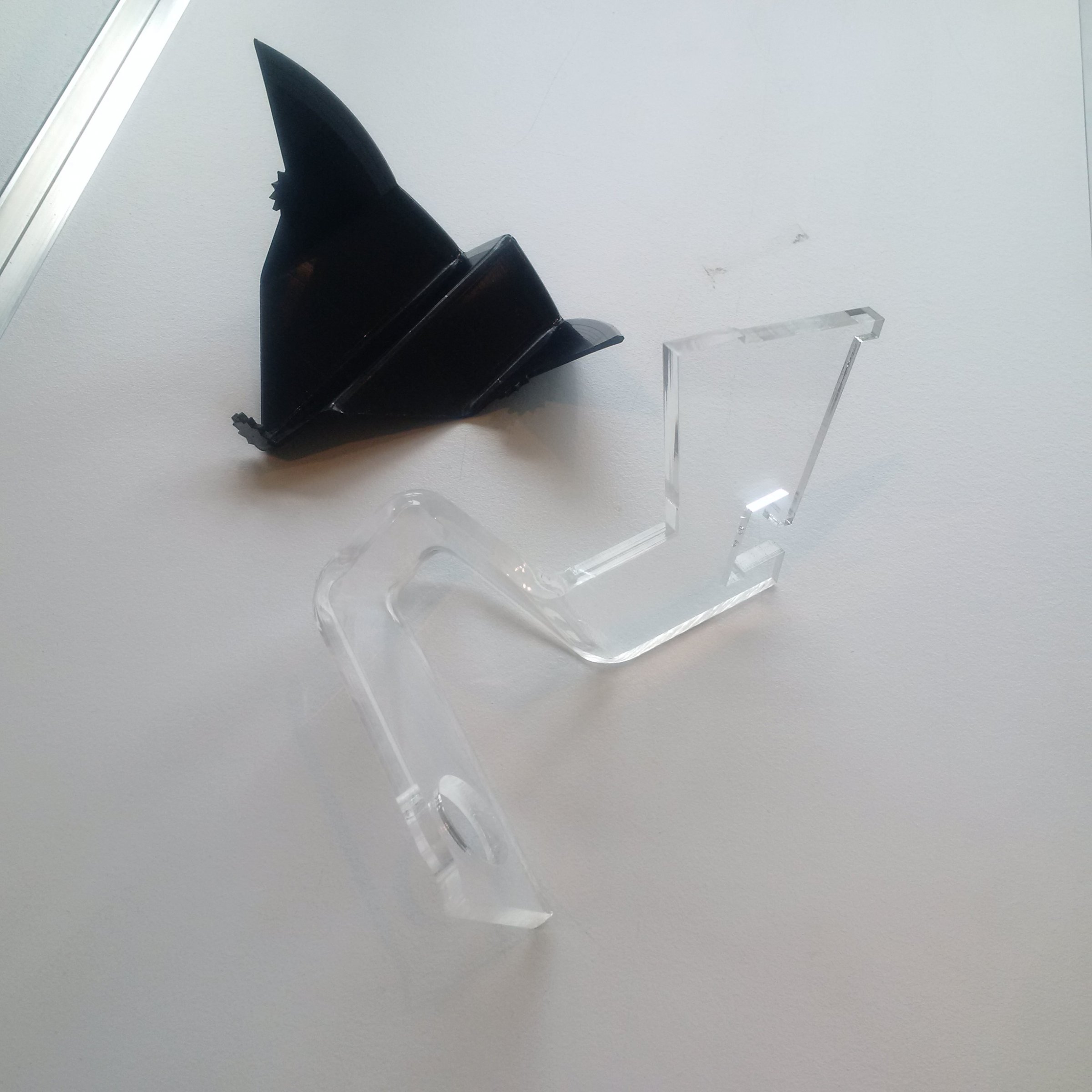

Ich bin gerade am Neubeziehen des Himmels - leider ist beim Entfernen des Stoffes vom Schiebedach die weisse Leiste gebrochen, welche den Stoff fixiert (siehe Bild - ich weiss, Rost an den Kantnen...). Die üblichen Verdächtigen haben nichts Passendes zu bieten - wo könnte man Ersatz herbekommen?

Oder nimm die hintere Leiste...
Habe ne Kunststoffbiegemaschine in meinem Einzugsbereich :ciao:
Man koennte ein geeignetes Stueck Kunststoff organisieren, biegen, & dann muesste man noch die Loecher bohren... :cool: Und ich will nicht auf den Kosten sitzen bleiben!
Ahja, Loecher kann ich lasern...
Ich lasse die Leiste immer weg und verklebe den Stoff direkt an der Schiebedachkassette. Hält bei mehreren Autos seit Jahren.

Ich probiere es erst einmal mit verkleben, ist erst einmal die einfachste Lösung.

Hat Jemand für mich so ein Stück Leiste? Dann kann ich mal eine Nachfertigung anschieben.

Gebrauchtteile nehmen, fällt bei jeder Schlachtung an ... hab ich Kistenweise liegen
Jeder Sattler hat solche Leisten in allen möglichen Ausprägungen. Die brauchen das für genau den Fall und als Spannleisten für Sitze. Also einfach mal dort fragen. Das ist Standardausrüstung.

Die Kunststoffleiste würde ich eh vom Sattler einnähen lassen. So ist es zumindest original und eine normale Nähmaschine sticht nicht durch solch ein Material. Für den sind das 5 Min. Aufwand.

Falls 2 anatomisch korrekt ausgebildete Hände vorhanden sind: selber machen, ein Tag Arbeit (für Ungeübte), Material kostet ca. 60,- € :cool:
Hattet Ihr das mal mit der Leistennachfertigung probiert, [mention=4022]turbo_forever[/mention]? Oder gibt’s da mittlerweile Passendes im Netz?
