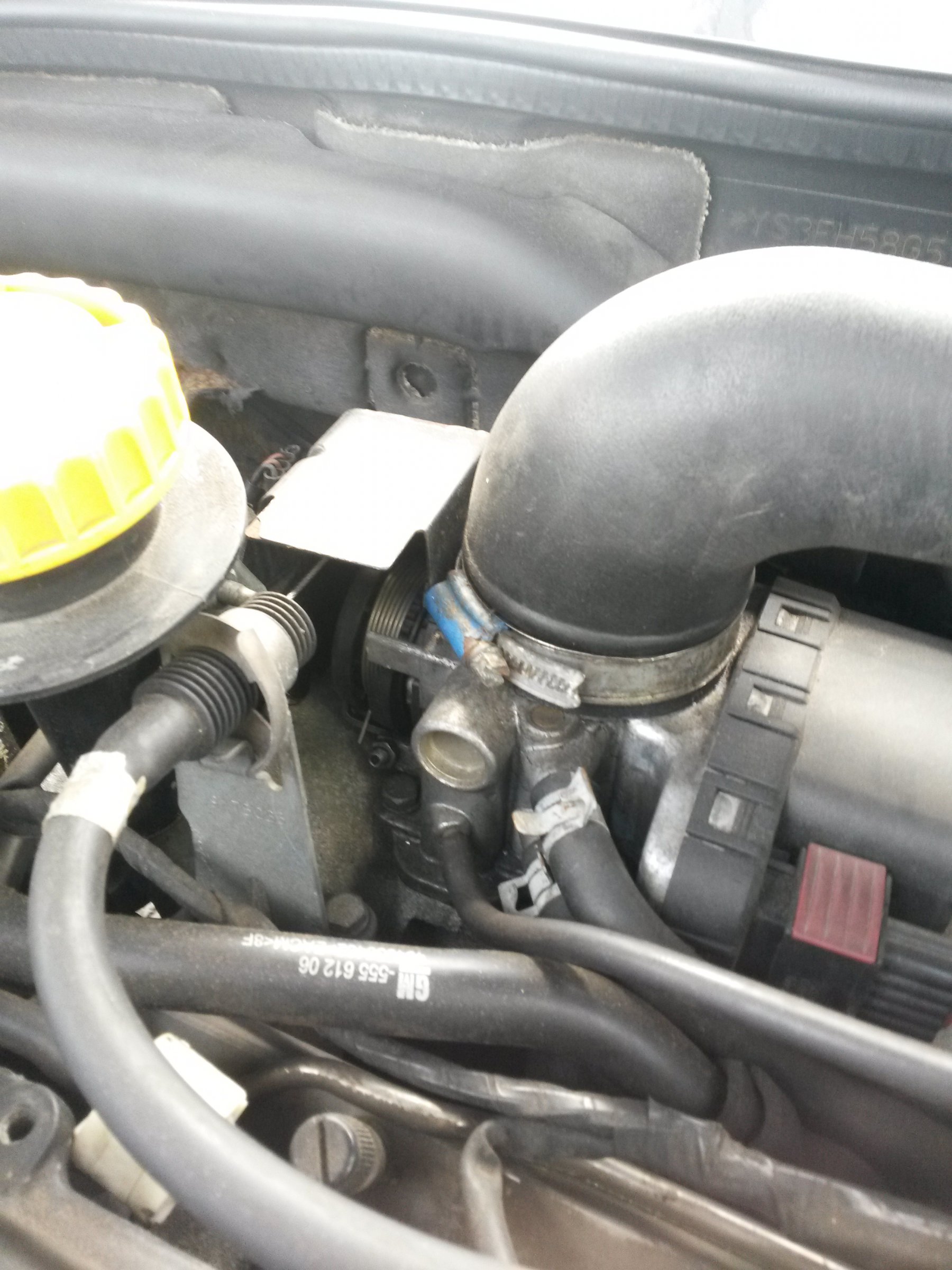

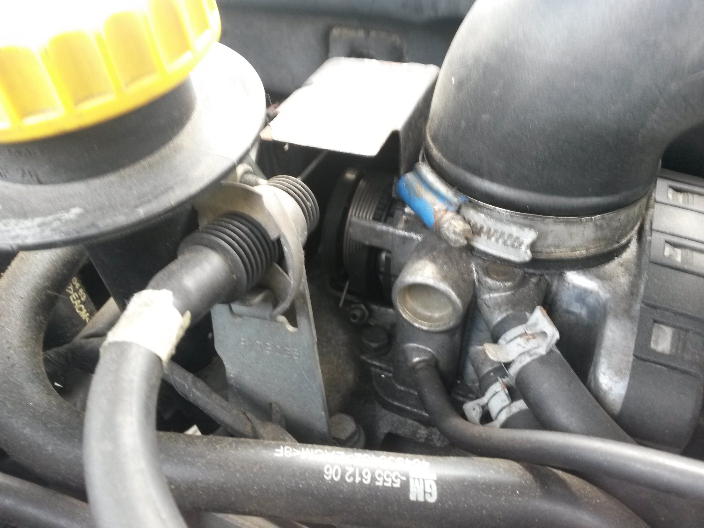

Hat einer von euch Vermutungen was es sein könnte, bzw. welche Teile ich gleich zur Werkstatt mitnehmen könnte? Wackelkontakt Schaltschlagensensor (werde ich vor Abfahrt prüfen)? Limp-Home scheint nicht aktiv, werde aber gleich Bilder anhängen. Angebissene Schläuche konnte ich von oben nicht erkennen.
