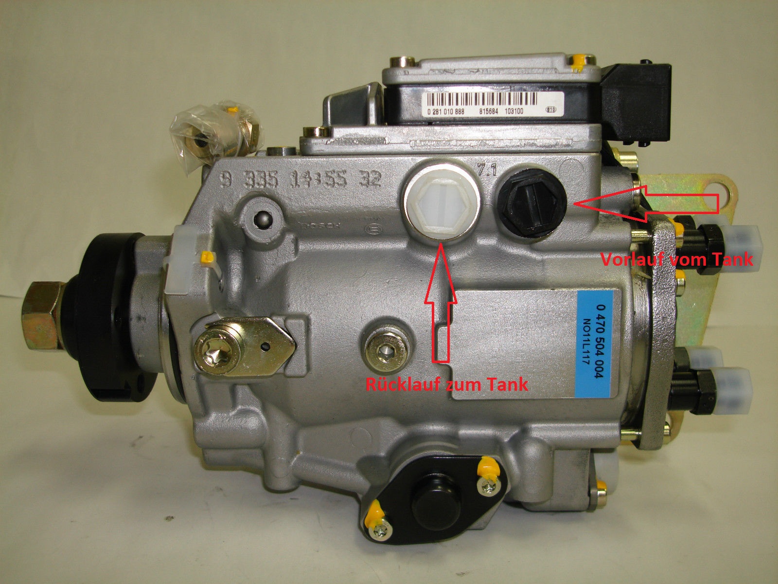

....blöde Frage: Die Rücklaufleitung ist doch die, wo das Ventil zum Entlüften (..wie Reifenventil) draufgeschraubt ist? Wenn ich die beiden Dieselleitungen von der Einspritzumpe löse, kann ich über die Leitung mit dem Ventil leicht Diesel ansaugen (...dann wäre Rückschlagventil kaputt, wenn es der Rücklauf ist) , aber über die andere Leitung bekomme ich keinen einzigen Tropfen raus (Filter ist frisch).
Bearbeitet von saab931tid
Kann dir nur die Anschlüsse an der Einspritzpumpe benennen (siehe angehängtes Bild).
Oh, Danke, gutes Bild!
Hatte ich inzwischen auch so gedeutet, ich war nur zwischendurch verwirrt, da das Ventil vor der Pumpe im Vorlauf sitzt und man damit dann nur die Leitung vom Tank durch den Filter bis zum Ventil luftleer saugen kann.Den Rest dann über Druck oder so. Ist eine blöde Konstruktion!
