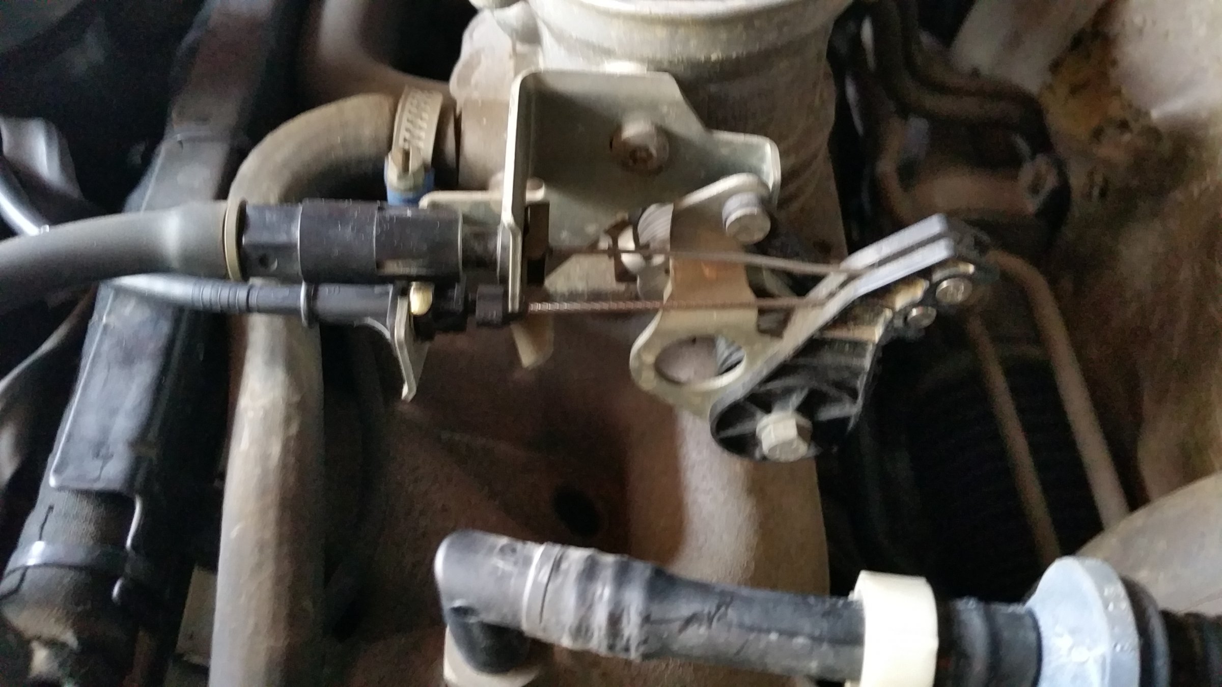

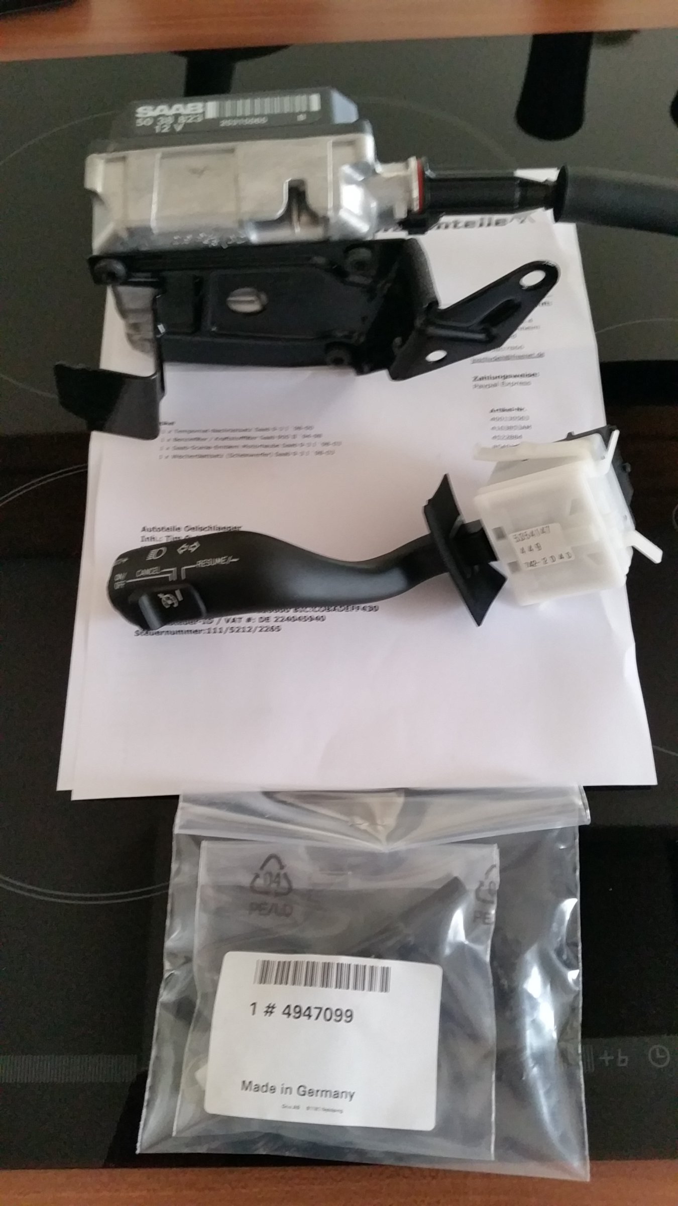

20150610_161342.thumb.jpg.374627445ea0e09816d2a01f508d5b49.jpgHeute endlich geliefert, scheinbar fehlt aber eine Befestigingsschraube und ein Pedalschalter

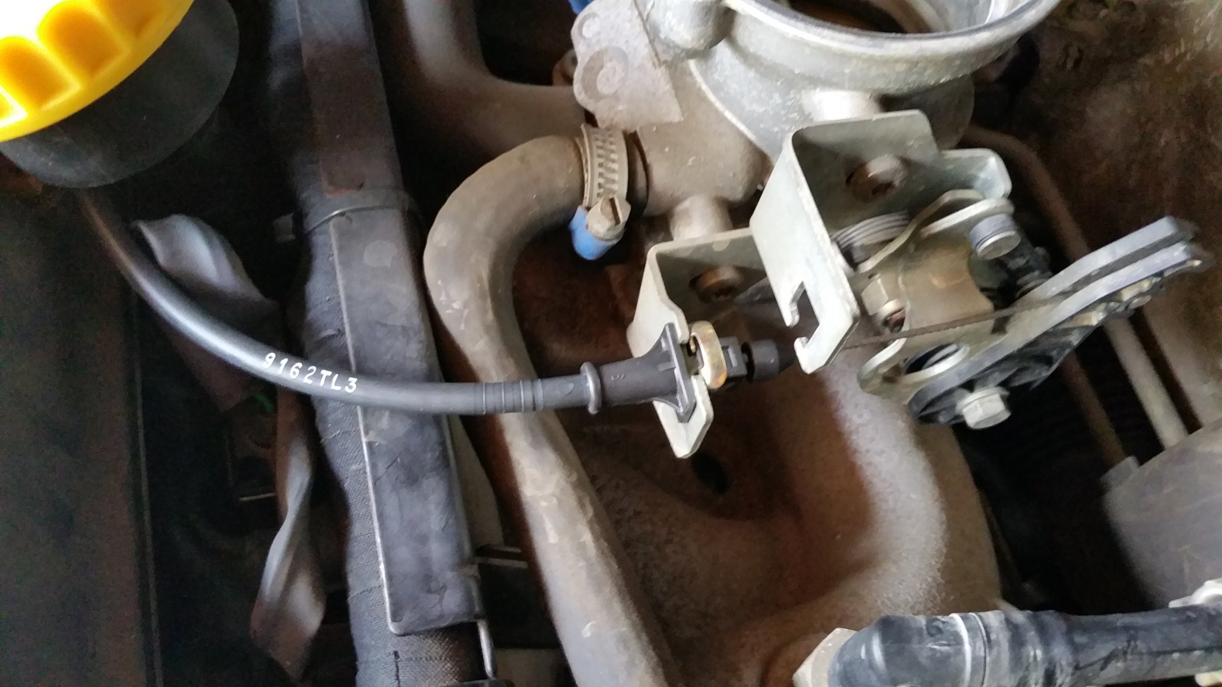

Einbau ist easy:
Steuergerät montieren
Zug einhängen
(Gaszug vorher aushängen)

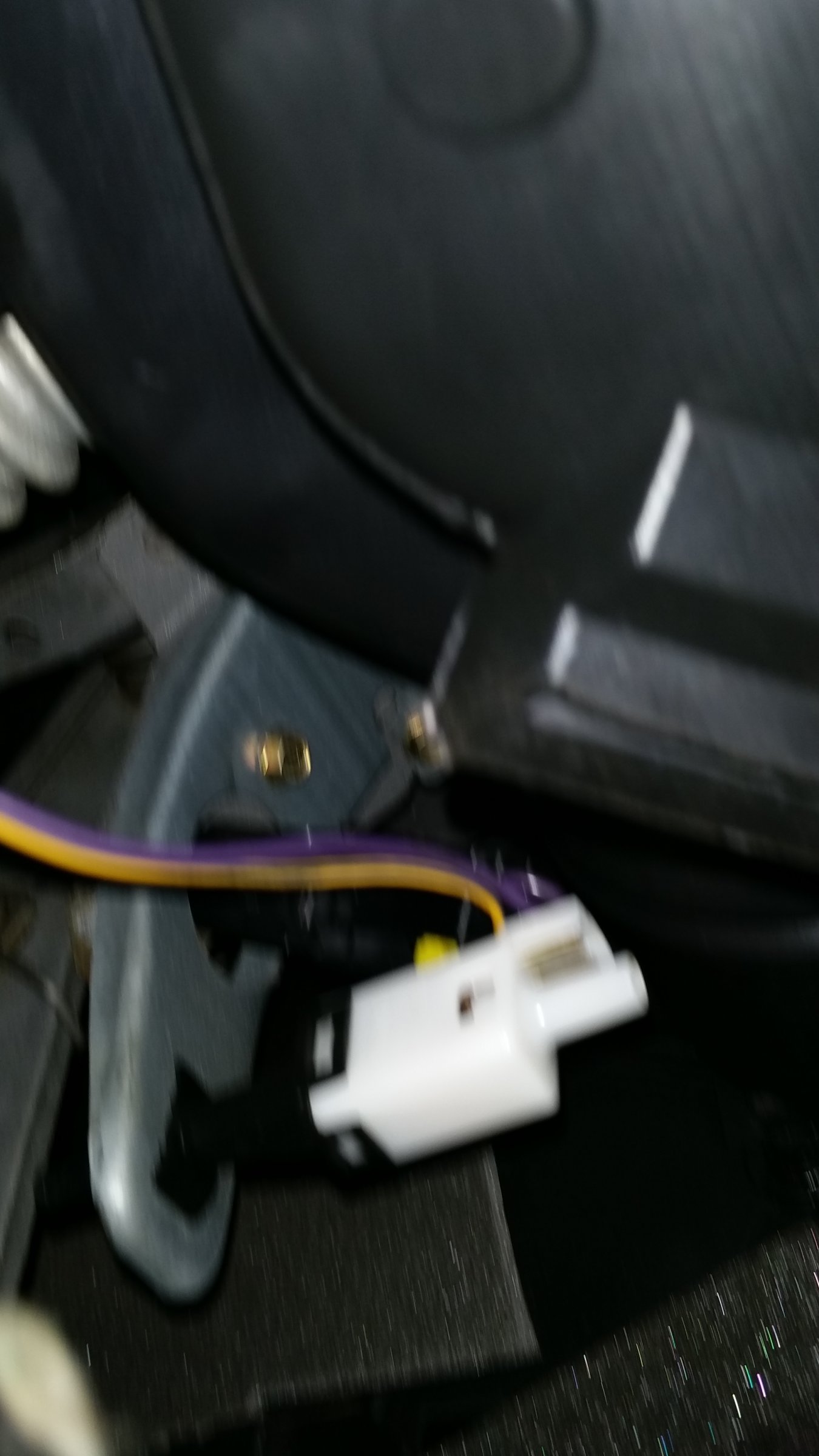

Schalter an Bremse und Kupplung montieren
Lenkstockhebel wechseln
Fertig
