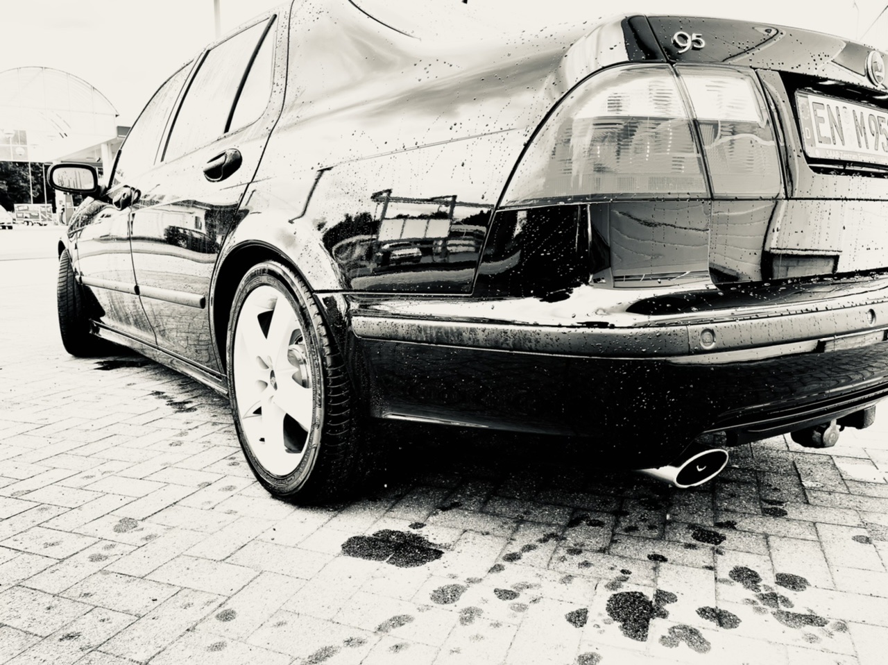

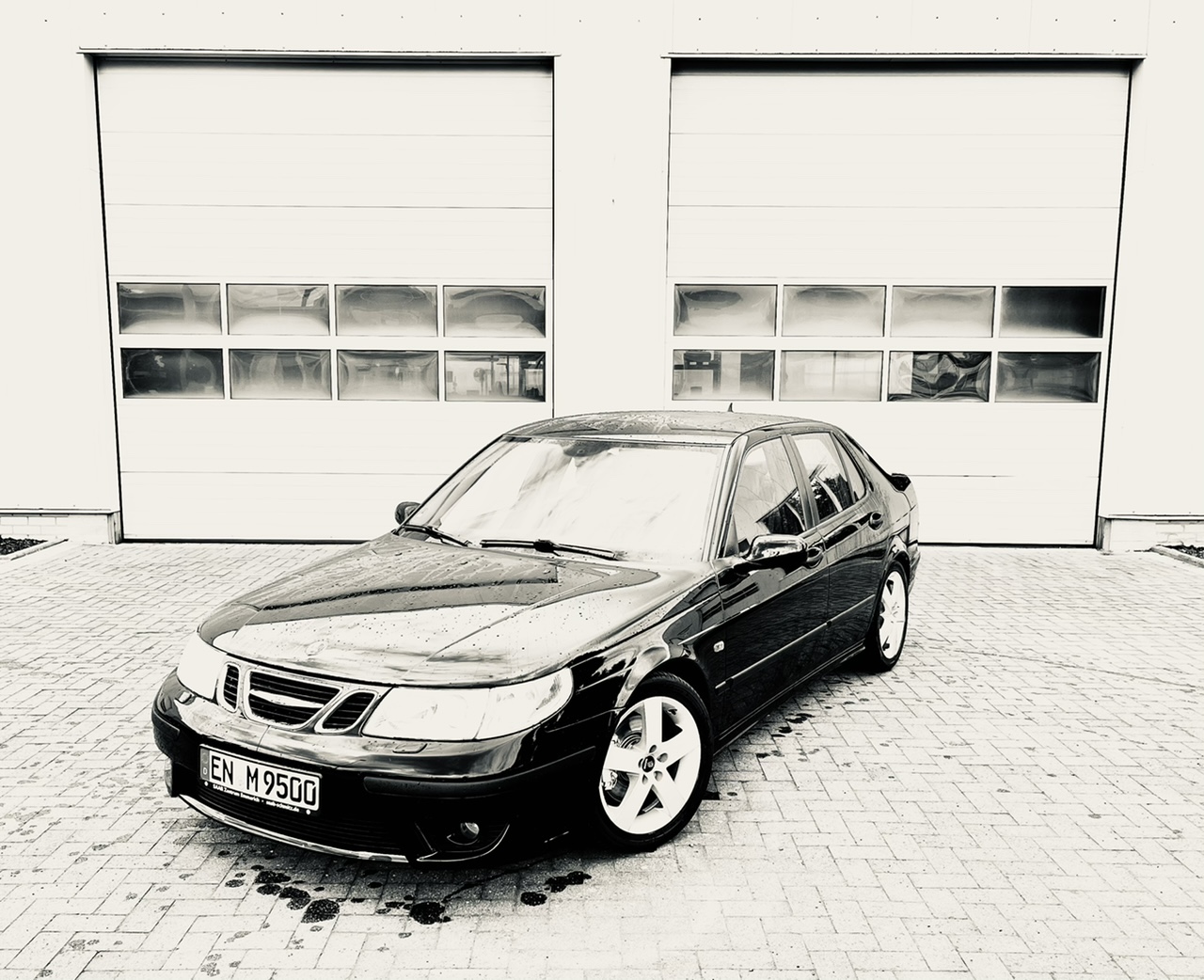

Nachdem ich den 2004er Aero bisher mit 18“ vom 9-3III gefahren bin, habe ich vor einigen Wochen auf die Originalfelge zurückgerüstet, um einen vorhandenen Satz neuwertige 17 Zoll-Reifen zu nutzen.
Aber die Optik der ET-49- Felgen ließ zu wünschen übrig, sie sind in den Radhäusern verschwunden, das sah nicht „satt“ aus.
Habe gesucht, aber kaum Erfahrungsberichte gefunden.
Daher ein kurzes Feedback:
Es wurden Novus NJT in 15mm je Seite und Achse montiert. Es handelt sich um Distanzscheiben mit Reifenzentrierung aus Duraluminium, passenden Bolzen und ABE, der ordnungsgemäße Sitz muss aber von einer Prüforganisation bestätigt werden.
War kein Problem und mit 70 € je Achse plus 72 € für die Abnahme auch preiswert. Sie laufen auch bei 200 km/h absolut ruhig, die Seitenneigung in Kurven fällt auch geringer aus , bin sehr zufrieden.
Und optisch steht er deutlich „satter“ da, ohne dass es übertrieben wäre. 04637098-7B9C-4C6C-ACC3-F1228B101195.thumb.jpeg.e657c246325d305f5054019ed37579af.jpegD1A4F037-8FC5-496B-A88B-698F5D4065BD.thumb.jpeg.b7f3363233522d55de4fd7b6bed4043d.jpeg
