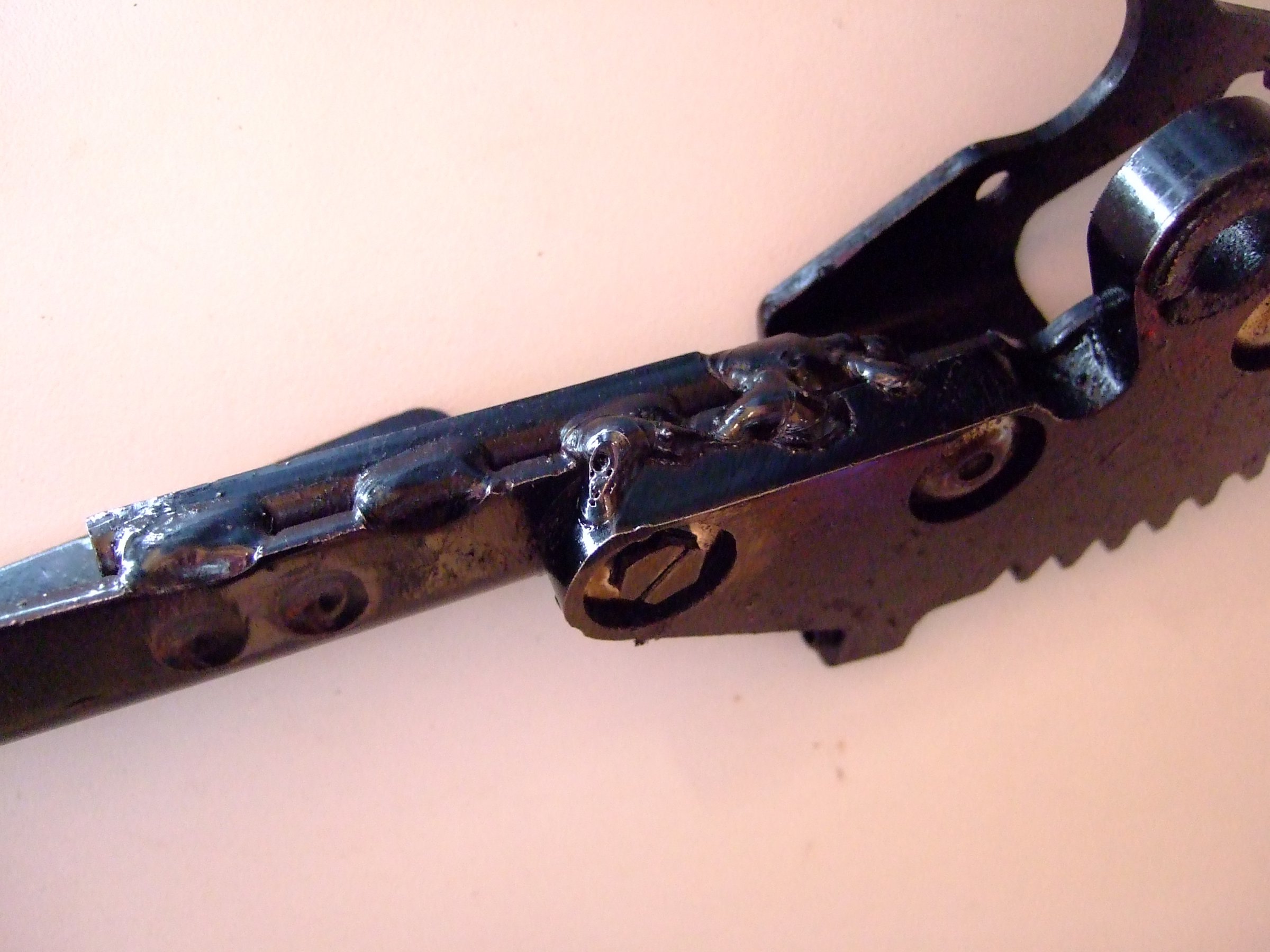

Verdeck Verzahnung gebrochen
Ja, sieht bekannt aus, ich hatte es auch geschweißt (wenn auch nicht so schön :redface:). Also nein, sind nicht meine Bilder (die Frage war aber offenbar auch nicht ernst gemeint... :biggrin:)
Bearbeitet von patapaya
hat doch geklappt...........;-) wollte doch nur vergleichen..:biggrin:
also für die Darstellung: glinzo 2 u Du ne glatte 5........................so das hast du nun davon...:biggrin:
Mist, nur ne 2. Kann ich noch Bilder vom Verschleifen und Lackieren nachreichen? :biggrin:
Ne 5 - hätte ja noch schlimmer kommen können... :eek: :redface: War aber auch meine allererste eigene ernstgemeinte Reparaturschweißung. Und solange die hält, kann ich mit der Note seeeehr gut leben! :top::biggrin:

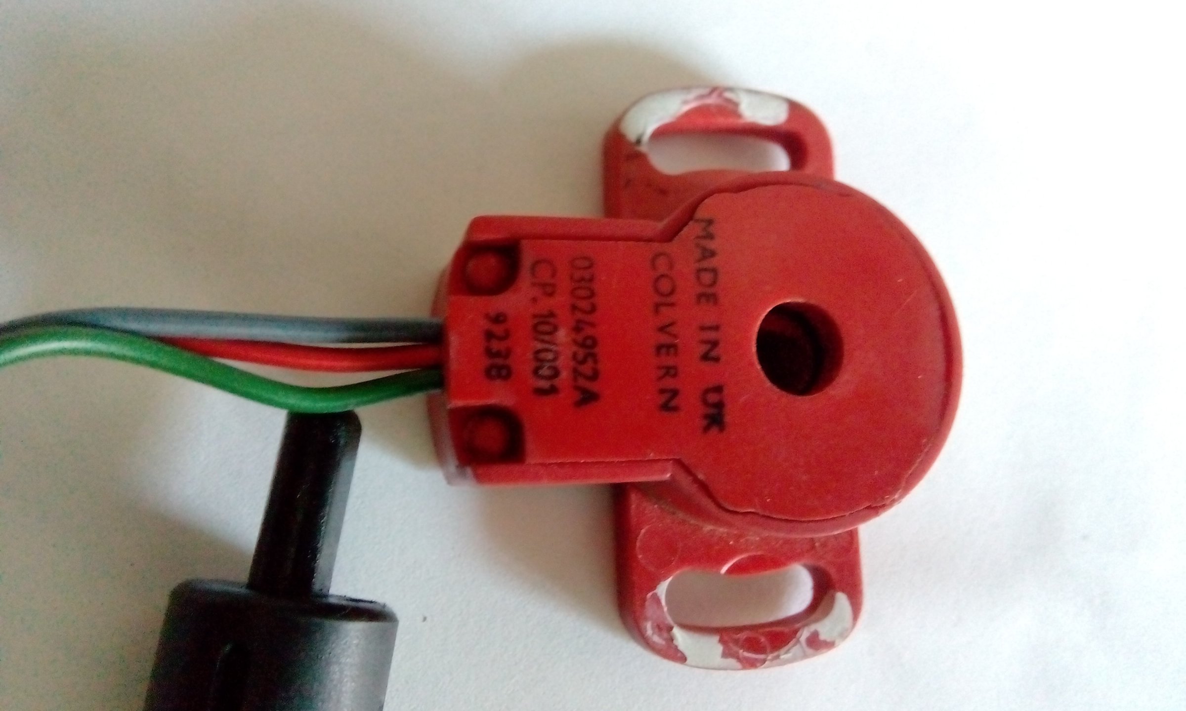

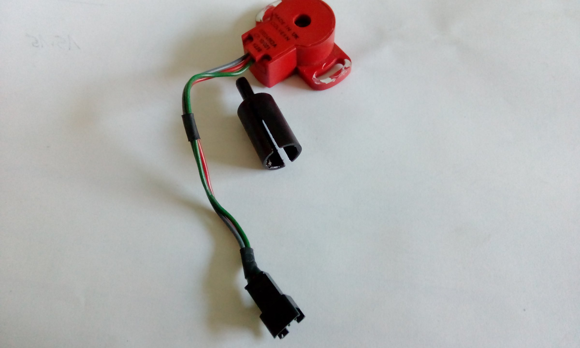

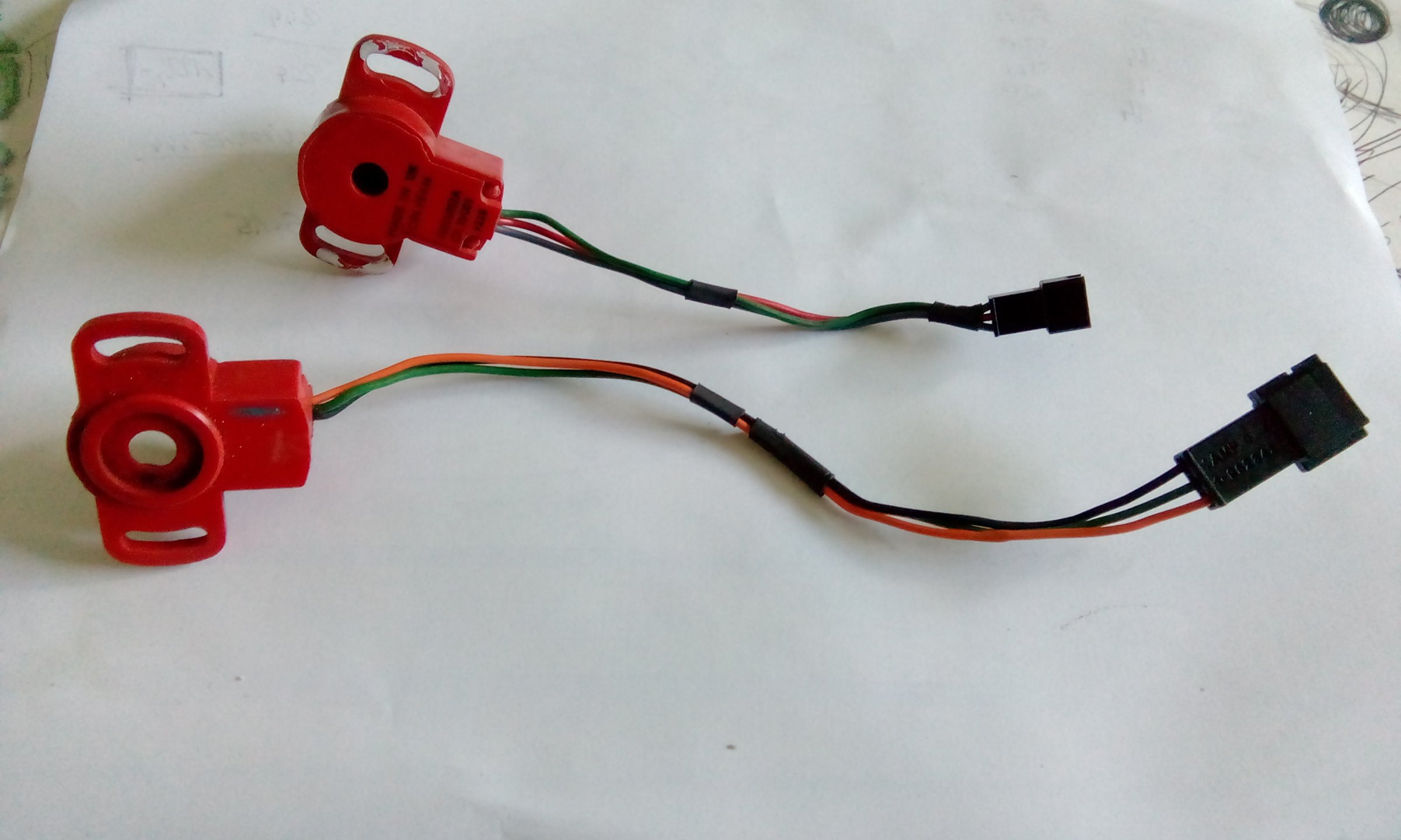

Habe gestern das neue Poti aus USA erhalten. Auch dieses liefert 5kOhm, wie das alte. Von den Abmessungen her ist es genau gleich. Ich möchte also sagen, dass es bedenkenlos gekauft werden kann - sollte sich denn ein solches finden. Immerhin billiger als ein Ersatzteil aus Europe. Die Kabel habe ich in der selben Reihenfolge angelötet, wie sie beim Jaguar-Teil und beim SAAB-Teil beschriftet sind. Einfach 1 an 1, 2 an 2 und 3 an 3. Nicht von den Kabelfarben irritieren lassen. Der Stecker war anders und die Farben ebenso.
Dass der Arm abgeschert wurde, ist jetzt, da ich jetzt weiß, wie die Kinematik funktioniert, wohl einem nicht ganz öffnenden Verdeckkastendeckel zu verdanken. Denn auch mein Verdeck hatte sich beim ersten Öffnen am Kastendeckel verhakt, als der Teil mit der Heckscheibe in den Verdeckkasten einfahren wollte. Das wird nochmal nachprogrammiert, damit der Deckel auch weit genug öffnet.
