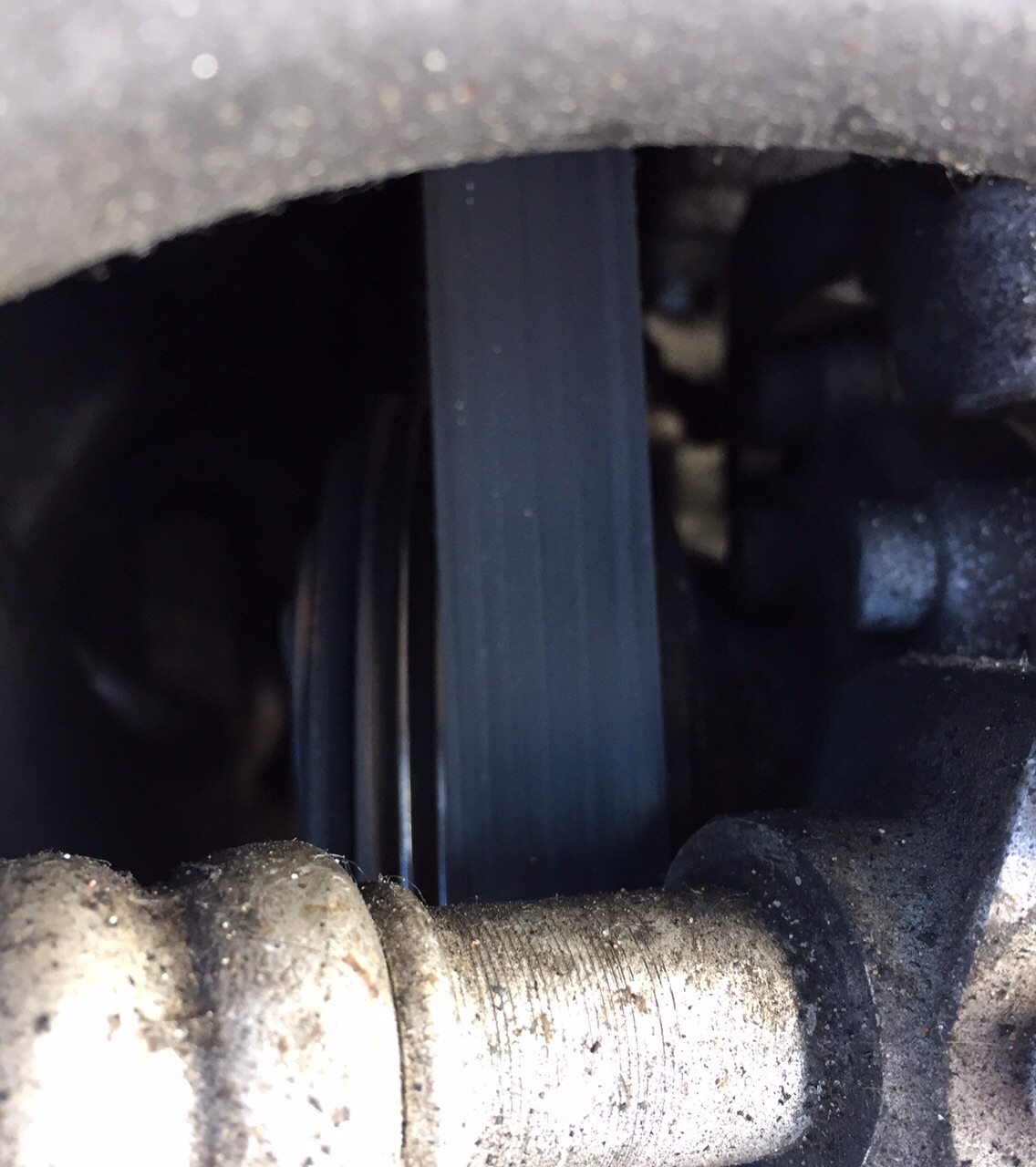

Bin mit einem 9000 2,3 turbo mit Klima im Urlaub und seit vorhin quietscht es gottserbärmlich aus dem Bereich des Klimakompressors. Nachgesehen und festgestellt, dass scheinbar der Polyriemen 'verrutscht' ist -oder gehört das so? Kann das daran liegen und wenn ja, wie bekomme ich den wieder gerade drauf??
Hatte das bei meinem "Alten", ließ sich mit Schraubenzieher und "Hin - und Schieben" lösen - allerdings nie lange, da die Riemenscheibe vom Kompressor "eierte".
...täuscht das oder ist das "Gummiabrieb" auf der Klima-Leitung im Bild? In jedem Fall muss erstmal herausgefunden werden, warum der Riemen überspringt. Klimakompressoer schwergängig? Umlenkrollen fertig? Ich würde den Riemen mal abnehmen und alle Rollen "testen"...auch den Kompressor (mit eingerückter Kupplung)...

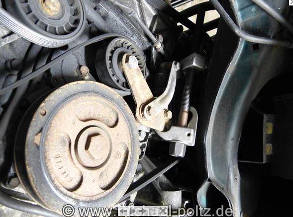

den Riemen mal abnehmen ist beim 9000er 2,3 einfacher gesagt als getan. Mach einer nimmt dafür einen Federspanner, oder er baut sich ein Tool mit einer langen Schraube und 2 Haken - aber das hat man meist im Urlaub nicht dabei.....
...stimmt - ich hatte es so interpretiert, dass der Urlaub kurz bevor stünde.

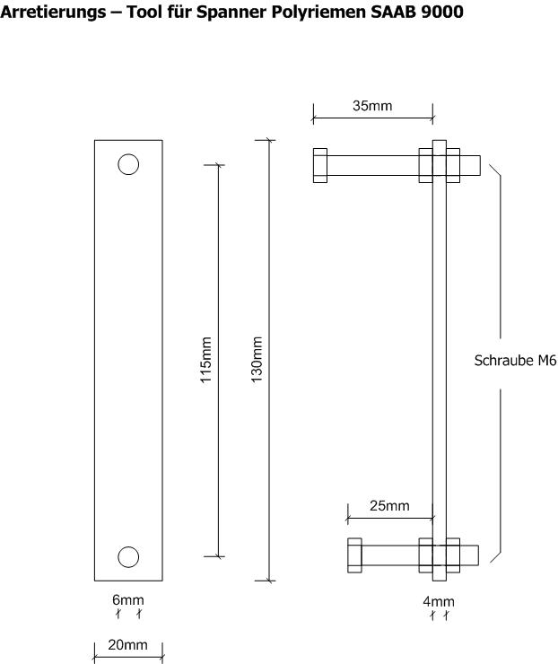

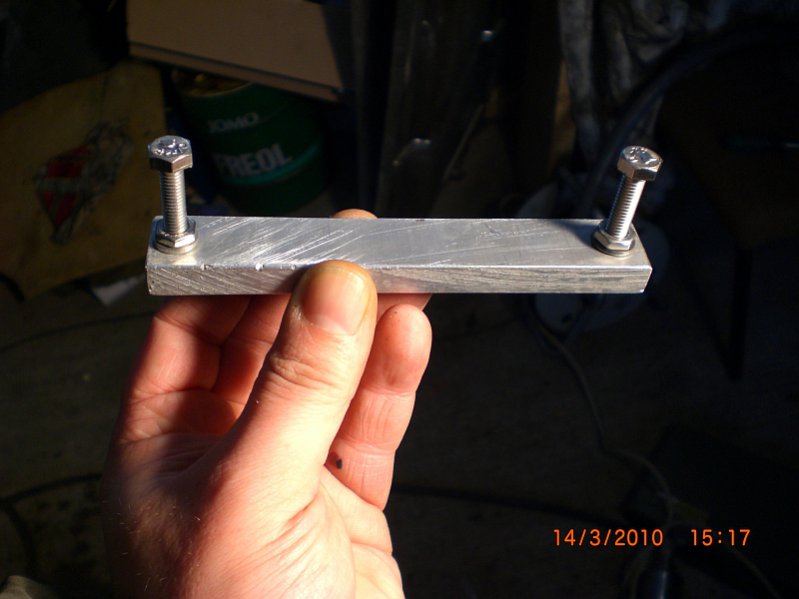

Nun ja - sowas bekommt auch ne Dorfschmiede oder der versierte Heimwerker selbst hin.
spanner_tool.jpg.5be950ae1c0351741d88fecba0f73102.jpg spanner_tool_fertig.jpg.1f6b7198e95702d85b0ddb38a28c27f0.jpg

1000 Dank - der Riemen ist wieder drauf, das Quietschen ist weg.
[ATTACH]95124[/ATTACH] [ATTACH]95125[/ATTACH]

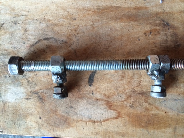

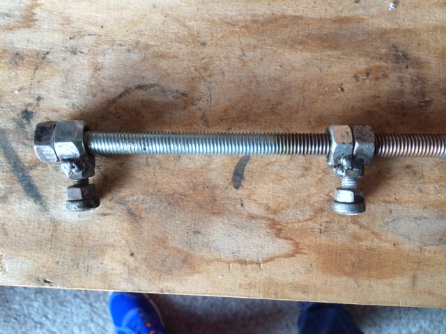

Schönes Teil mit der Bemassung. Ich hab´ es mir so gebaut dass das lange Eisen eine Schraube/Gewindestange ist. Am oberen Ende eine Hülse in der die "Querschraube" sitzt die in den Riemenspannerschlitz greift, und unten eine Mutter auf der Schraube /Gewindestange. In dieser Mutter die 2. Querschraube. Dann kann man den Spanner ganz bequem mit einer Nuss spannen und den Riemen runternehmen. Ich guck mal wenn ich wieder in der Wekstatt bin ob ich ein Bild machen kann.
...das ist natürlich noch komfortabler...:smile: ja - stell mal bitte ein Bild ein...

Die linke Mutter ist durchgebohrt und funktioniert als Gleithülse, mit der rechten Foto1.JPG.a51768578471090f5180e3a270314544.JPG Foto2.JPG.215ec357e3e183899c595a12ec057c00.JPG Mutter wird dann per Gewinde gespannt.
