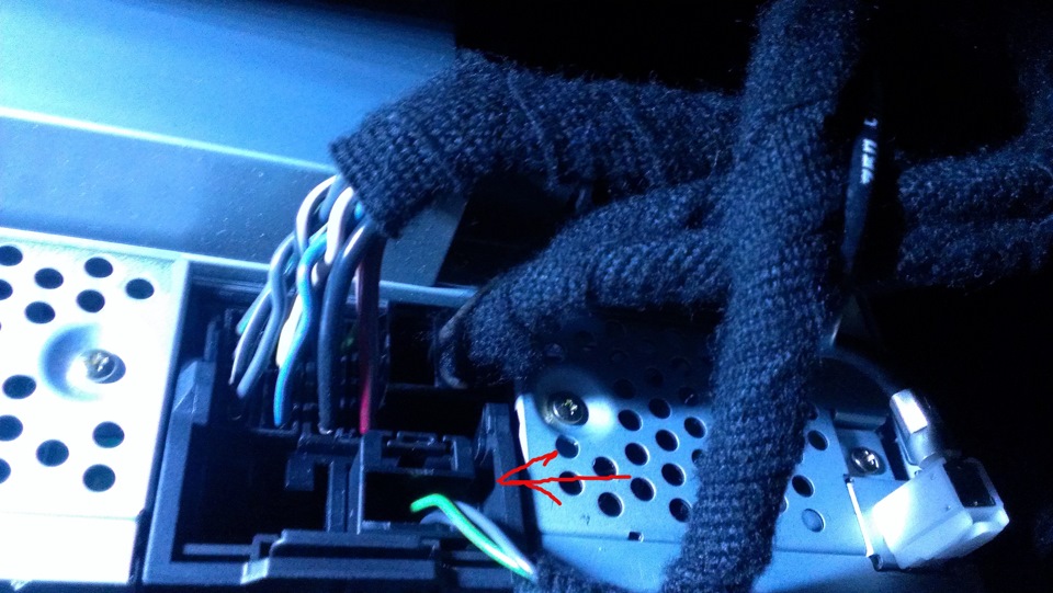

Bezüglich Anschluss - Changer ausbauen und sieh Bild.
Die AUX-Einbau-Einleitung gibt es hier: https://www.genuinesaab.com/psi/files/aux-install.pdf

Den Aux Anschluss verbauen dauert ca. 15 min.
Programmierung ca. 5 min.
