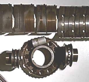

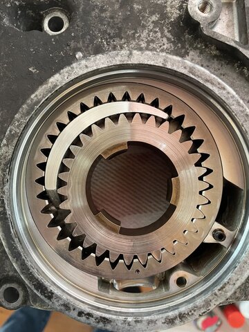

ölpumpen - Riefensalat- !
Grenzwärtig oder doch schon Schrott !?!?
Die drei Hauptlager sehen ganz gut aus !!!

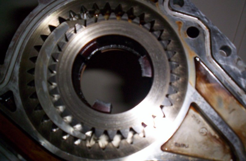

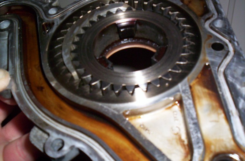

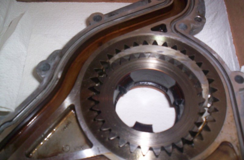

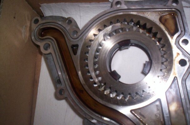

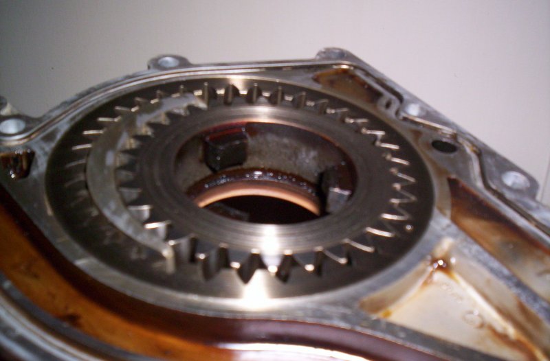

Hallo, allerseits!
Ich gebe auch mal meinen Senf dazu:
9000 CS 2,3i EZ 06/93 320tkm.
Anbei ein paar Bilder der Ölpumenräder. Die Riefen sind deutlich spürbar. Was meint Ihr: Erneuern oder weiterbenutzen? Oder die Riefen vorsichtig herausschleifen (oder -schmirgeln, wems so lieber ist). Denn zum einen habe ich im Prinzip soetwas gelernt (Industriemechaniker; später noch Tischler gelernt), und zum anderen kostet eine neue mal eben 120 Tacken...
Gruß,
Marcus
Gegenfrage:
Was kostet es dich wenn du dir die 120€ jetzt sparst und dann doch falsch gelegen hast???
P.S. nach 320tkm muss ich gestehen würde ich mit der BEREITS AUSGEBAUTEN Ölpumpe nichts weiter tun als sie als Andenken in den Keller zu hängen.......

Hallo, allerseits!
Gruß,
Marcus
Wenn Du nicht mehr viel von dem Motor haben willst, dann schmirgel da mal fleißig :tongue:.
Also nicht schmirgeln!!!
Wie sieht das Gehäuse aus???

Also ich für meinen Teil habe das Steuergehäuse demontiert, um den Ursprung des unüberhörbaren Rasselns genau lokalisieren zu können. Und was ich da vorfand, war genau das, was ich erwartet hatte: Sämtliche Gleit- und Andruckschienen sind gnadenlos tief eingelaufen und vom Ausgleichswellenantriebsrad ist nicht mehr viel übrig!!! Früher oder später wäre mir das Kettengetütel um die Ohren geflogen. So, und bei der Gelegenheit überprüfe ich natürlich auch die Ölpumpe.
Ich möchte mein Winterauto demnächst anmelden und fahren mit der Gewißheit, daß es mich nicht im Stich lässt. Vor allem, wenn einem soetwas nun bereits 2x widerfahren ist. Ist kein Vergnügen, mit abgerissenen Pleuelstangen auf der Bahn liegenzubleiben und sich für knapp 400,- Euro nach Hause schleppen zu lassen...
Wieso eigentlich "schon"?:confused:
Unabhängig vom km-Stand sollte man, wenn man länger was vom Motor haben möchte, bei entsprechenden Anzeichen nach dem rechten sehen.
Das schon war auf turbo9000 bezogen, seine 9k haben ja doch den einen oder anderen km mehr auf der Uhr :biggrin:
Aber, bei der von dir aufgeführten "Grundhaltung" zu dem Wartungszustand, verstehe ich nicht warum du noch drüber nachdenkst die alte Pumpe wieder einzubauen :confused:
Nun, ich wäge ab zwischen (finanziellem) Aufwand und Nutzen (in erster Linie für das kommende halbe Jahr). Daher meine Überlegung, die alte Pumpe noch drinzulassen und vielleicht nach der Wintersaison zu tauschen, da sie ja nun weitaus zugänglicher ist als der Kettentrieb. Ist im Vergleich dazu ja kein Akt. Momentan möchte ich mich auch finanziell nicht so verausgaben, da dieses WE noch ein 900 II Turbo Cabrio aus ´97 als Projekt hinzukommt.
Du hattest den Motor aber vermutlich nicht schon (!) bei 320tkm geöffnet, oder?
Die Ölpumpe schon, da der Simmering undicht war. Das war bei ca. 300tkm (+-, genau kann ich es nicht mehr sagen..). Da war das Bild der Ölpumpe aber dermaßen zufriedenstellend, dass ich sie drin gelassen habe.
Bei 450tkm habe ich es einfach aus einem Bauchgefühl heraus gemacht (und weil es noch die Pumpe mit nur einem Mitnehmer war und hier soo sehr darüber negativ berichtet wurde......):tongue:
Nun, ich wäge ab zwischen (finanziellem) Aufwand und Nutzen .....
Hm... Du hast den Kram bereits auseinander und kennst den Zustand :eek: des Kettentriebs und möchtest Alles wieder zusammenpacken...:confused:
Die Frage ist doch: Brauchst Du den Wagen in verlässlichem Zustand?
Habe heute entschieden, daß eine neue Ölpumpe ´reinkommt. Habe einen Anbieter gefunden, der sie wesentlich günstiger als mein sonst üblicher Teilehändler verkauft.
