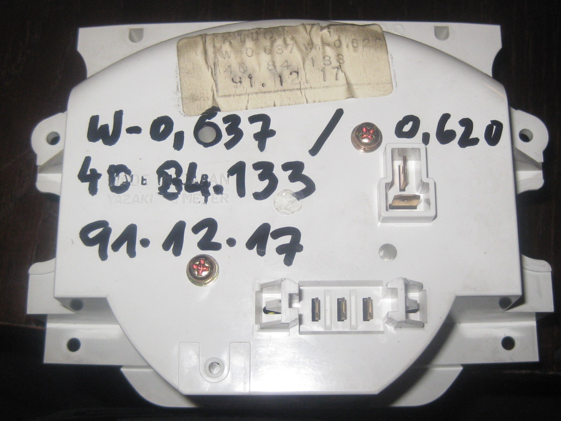

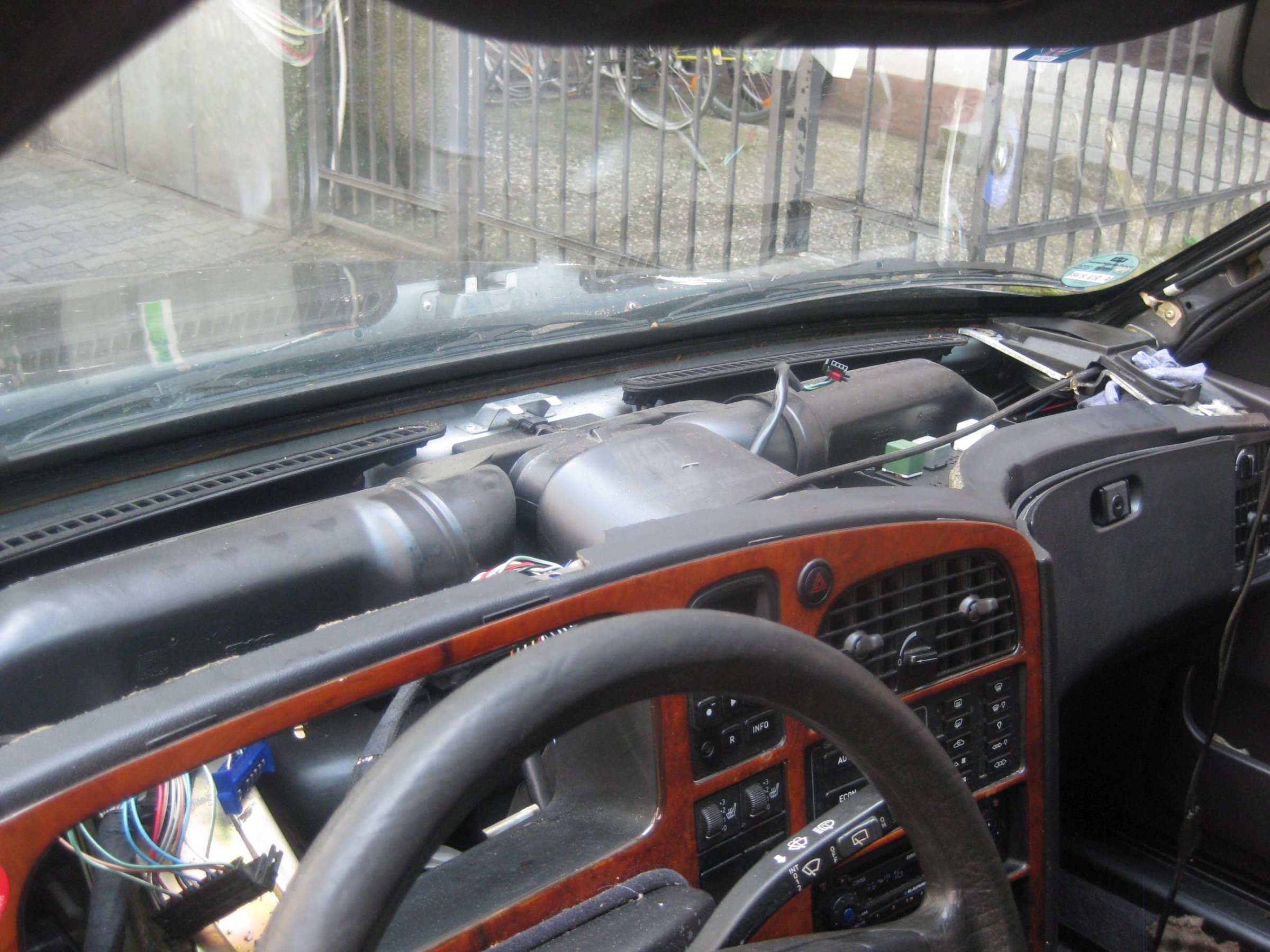

Ja, diesen Versuch unternehme ich jetzt, ein Freund schickt mir ein Tacho der allerdings
aus einem paar Jahre älteren Modell stammt, meiner Meinung gibts da keine Unterschiedene.
Bei den Instrumententafel gibt es schon Unterschiedne. Jetzt ist ein schwarzes Loch in den
Armaturen mit Menge Kabeln. Wenn der eintrifft, schließe ichan und fahre eine Runde und
dann weiss ich es, bin gespannt. Paar Leuchten tausche ich auch.

Hi, da gibt es Unterschiede. Musste ich auch erfahren. Hatte einen anderen bekommen, eingebaut, dabei schon festgestellt, dass die Anschlüsse hinten auf dem Tacho zwar gleich sind, aber anders angebracht waren. Hatte dann keine Anzeige Kühlwassertemperatur und keine Tankanzeige. Und nebenbei kam nach dem Rückbau noch die Sri Leuchte als Dauerbrenner dazu. Hab dann in Zusammenarbeit mit einem Bekannten raus bekommen, dass unterschiedliche Platinen verbaut sind. Sieht man beim auseinandernehmen sofort. Aber irgendwie erst da. Schau da bitte vorher genau hin. Spart Ärger. Und hier noch ein Link http://www.eps-elektronik.com/saab-steuergeraete/saab-steuergeraete.php. Die scheinen das auch zu reparieren.
Gruß Dirk
