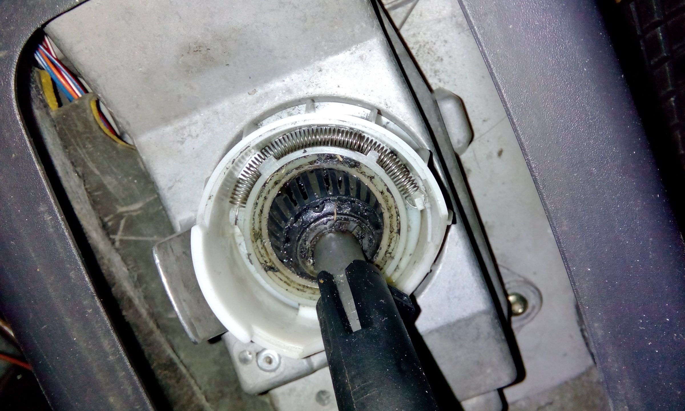

ich habe ein komisches Problem mit dem Schaltknauf in meinem 9-3er '98 Baujahr:
Der Schaltknüppel (NICHT die Maschette um den Rückwärtsgang einzulegen) lässt sich, ausgekuppelt als auch eingekuppelt, deutlich weiter nach oben heben als bisher.
Seit dem das so ist, lassen sich sowohl der 2. als auch der 4. Gang nur noch mit Geschick einlegen.
Merkwürdig ist, dass das Problem während dem Fahren anscheinend nach dem Zufallsprinzip auftaucht und wieder verschwindet.
Hoffe ihr könnt mir helfen, rotaxfalcon
Da wird die vorspannfeder des bajonettverschlusses hinüber sein. Die hält die zwei pfannen, in denen das kugelgelenk vom schalthebel geführt wird, zusammen.
Heb mal den schaltsack an und sieh drunter. So wie im Bild muss das gespannt sein.

Also wenn der Spannmechanismus noch gut ist und die Kugel Sauber in den Pfannen läuft, dann kann es nur noch sein, dass eine oder gar mehrere Rastnasen des weißen "Topfs" nicht mehr im Schalthebel-/Zündschlosstunnel greifen oder gar abgebrochen sind. Dann kannst du den ganzen Schalthebel mit seiner Führung anheben.

hab eben nochmal nachgeschaut, also ich kann schalthebel anheben , ca 2 cm, dabei hebt sich auf einer seite dieser weissse plastiking mit an,die seite wo das Zündschloss sitzt. Denke mal das ist die Ursache, ausserdem lässt sich der schlüssel im 5.gang abziehen.

Druck den Hebel halt nach unten. Falls das ganze dejustiert ist, dafür braucht es nur zwei Stifte und ich meine einen 13er um die Schelle am der Schaltmimik im Motorraum etwas zu lösen. Such mal hier nach Schaltung justieren oder einstellen. Auf dem Phone hier gerade blöd.
Vorab mag eine Erklärung reichen.
Den unteren Teil bekommt man nicht mal eben raus.
Die obere Schale wird mittels der Feder in einen, nein 3, Bajonettverschluss des unteren Gehäuses gezogen.
Irgendwann nudelt der Verschluss aus, die ober Schale wird aus dem Verschluss gezogen.
Damit ist das Gelenk unbrauchbar.
Dann die Feder raus, den oberen Ring bis kurz vor wiederverlassen des Verschlusses drehen.
Jetzt durch den oberen Ring in die untere Gelenkschale an geeigneter Stellen dünn vorbohren und beides verschrauben.
Bitte schräg von der Kugel weg!!!
Das Ganze mit dem wie, ist eigentlich selbsterklärend.
"Tausendmal" gemacht
Und wie so vieles hier, entspricht das keiner Kampagne, sondern sind eigene erarbeitete Wege.
Ansonsten gut gebrüllt Löwe:-)
