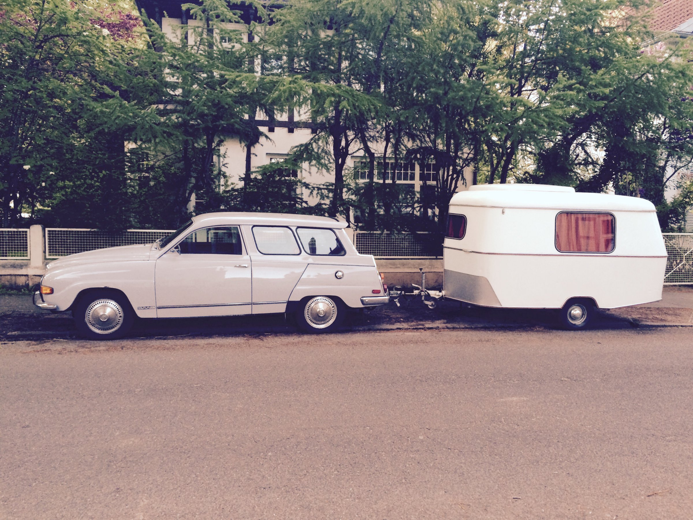

Hallo zusammen,
könnte einen Oldtimerwohnwagen (1964, 400 kg) bekommen.
Zwei Fragen dazu:
- Überfordere ich meinen Zweitakter mit so was?
- Wo suche/finde ich eine AHK für den alten 96er?
Danke euch!
Hallo Cameo,
mit 400 kg ist dein Wohnwagen in der absolut untersten Gewichtsklasse. Ist das das Leergewicht oder das Gewicht bei maximaler Beladung?
Vermutlich Leergewicht.
Natürlich ist der Wohnwagenbetrieb für jeden Wagen eine erhöhte Belastung.
Vor allem die Kupplung verschleißt beim Anfahren enorm. Der Motor und das Getriebe wird bei gemächlicher Reisenicht zu sehr leiden.Vorausschauende Fahrweise schont den Wagen enorm.
Zeig doch mal Bilder von deinem Rohnwagen!
Grüße
Bei einem Zweitakter (geringe Schwungmasse des Motors, problematischer Drehmomentverlauf) mit nur drei Gängen wirst Du wenig Freude an dem Projekt haben, wenn eine Strasse mehr als 6 Prozent Steigung hat. Also nichts für den Urlaub.
Und wenn der Wohnwagen ungebremst ist (der SAABO ist gebremst) würde ich nicht eine viertel Sekunde für den Anhängerbetrieb verschwenden...
Zieh mal Deinen Kleinwagen am Abschlepseil durch den Ort, der ist zwar ein bisschen schwerer, aber dann merkst Du, was Dir an kleinsten Steigungen bevorsteht.
Das Getriebe ist jetzt nicht unbedingt der stärkste Punkt im 96, da solltest Du aufpassen.
Es dürfte nicht einfach sein, eine AHK zu finden, die der TÜV nicht bemängelt, von deutschen Herstellern gab es keine, schau mal in DK und NL
Damit wirst Du wenig Freude haben. Bei den ohnehin schwachen Bremsen und der fast nicht vorhandenen Bremswirkung des Motors ist jede noch so leichte Steigung\Gefälle eine Herausforderung oder sogar Gefahr!!!

Der Trabi - ich habe einen - hat vier Gänge. Das macht einen erheblichen Unterschied. Bei einem Dreiganggetriebe - habe ich in meinem 93B - schafft man es im dritten nicht, im zweiten dreht er zu hoch. Ewiger Stress bei Steigungen.
Die oben verlinkte AHK dürfte die Einzige sein, die ein Prüfzeichen hat.
Ich habe für meine Brink- AHK (renommierter Hersteller) fast ein halbes Jahr gebraucht, bis ich endlich den richtigen Prüfer gefunden habe, und sie dann eingetragen bekommen habe. Andere hatten mehr oder gar kein Glück mit gebrauchten AHKs aus Schweden oder den Niederlanden.
Also 3x nachdenken, bevor Du Dir eine gebrauchte AHK kaufst, oder aber einen Tausender auf den Tisch legst.
Übrigens:
über einen ungebremsten Hänger solltest Du gar nicht nachdenken, der überholt Dich im Zweifelsfall!
Und bei Hängerbetrieb mit eingeschaltetem Freilauf sind die Bremsen Deines schönen Autos schnell an ihren Grenzen. Wie das beim Zweitakter bergab hinhaut, weiß ich nicht, habe einen V4 (mit dem ich ca. 2000 km mit einem 600kg WoWa gefahren bin).
(Anti-Schlingel-Kupplung wäre auch kein Schaden)
