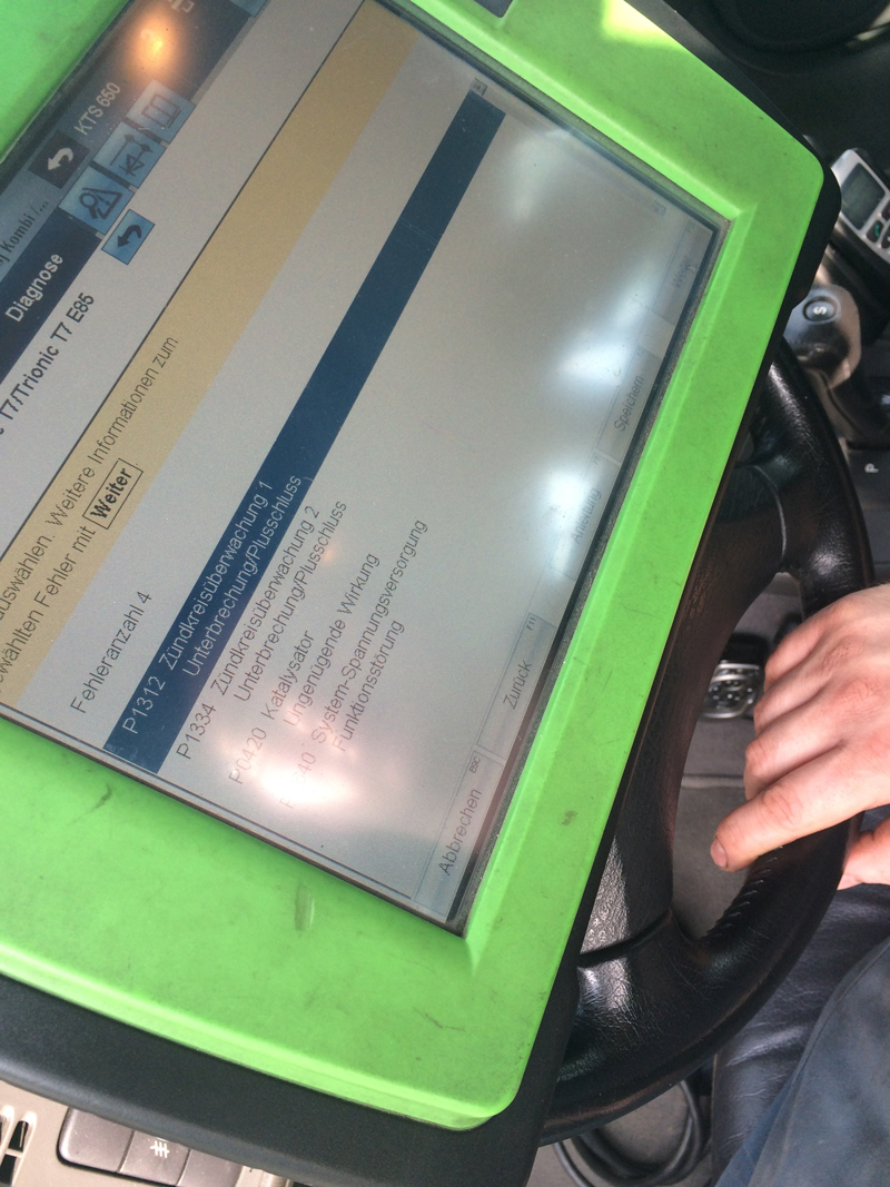

nachdem ich die ersten beiden Fehler hatte habe ich die DI-Kassette gegen eine neue Originale tauschen lassen, war dann heute nochmal beim Bosch-Service zum Fehlerauslesen und aktuell habe ich folgende Fehler, die ich habe löschen lassen, da die ersten beiden ja durch die neue DI-Kassette behoben sein müssten, kann man zu den anderen beiden Fehler etwas mehr sagen oder stehen die gar auch im Zusammenhang mit der DI-Kassette?
Ich habe mal das Foto des Lesegerätes angehängt leider is da ne Reflexion auf der einen zahl :-(

Das letzte ist wohl dieser Fehler, P0560 könnte im Zusammenhang mit dem Steuergerät stehen, ich hoffe nicht!
P0560: Batteriespannung, Spannung fehlerhaft........
Du könntest mal die Angaben in Deinem Profil ergänzen............:wink:
würde sagen das müsste P1640 sein.
Nee, Quatsch ich habe nochmal g'schaut PX640 definitiv und dann eben diese Beschreibung "Systemspannungsversorgung-Funktionsstöhrung" [mention=61]Thomas[/mention], Fehlerbeschreibung habe ich verstanden, so als Laie, was währe da zu tun?
(Ja, das Profil mach ich nochmal, danke fürs Erinnern)
LG René
nun ja, nachmessen! Entweder die fehlt wirklich, dann Fehler suchen, Ansonsten scheint eine Unterbrechung im Steuergerät vorzuliegen.
Alternativ im Schaltplan, hab hier gerade keinen von deinem Wagen, nachsehen woher Pin 1 seine Spannung bekommen soll.
Ok, danke ... werde das mal mit dem Fähigen Kollegen nachprüfen. Im Zweifel auch nur ein Wackelkontakt oder defektes Kabel möglich, warum da eben keine Spannung ankommt. Vielen Dank, sollte ja deutlich helfen bei der Ursachensuche.
