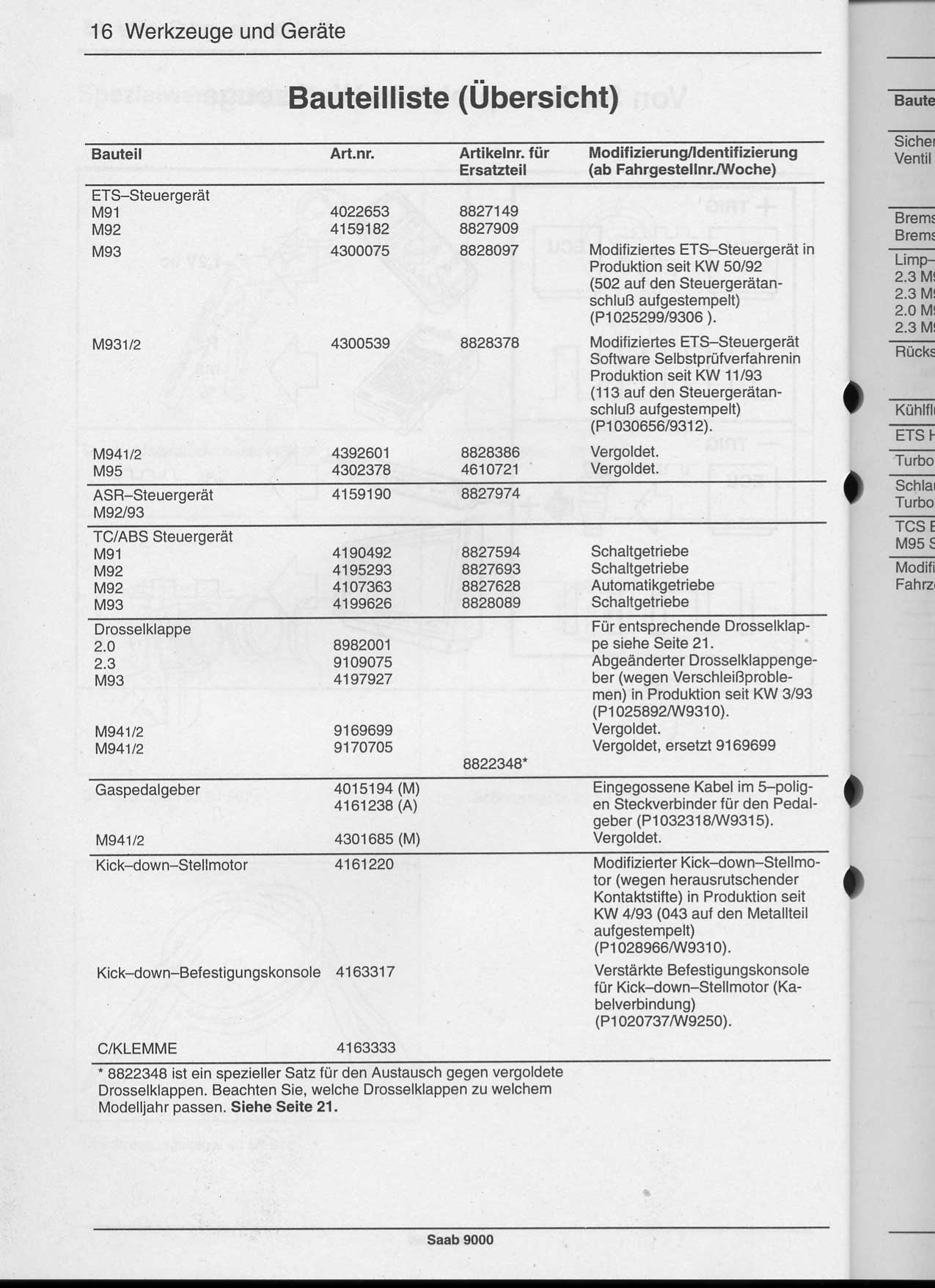

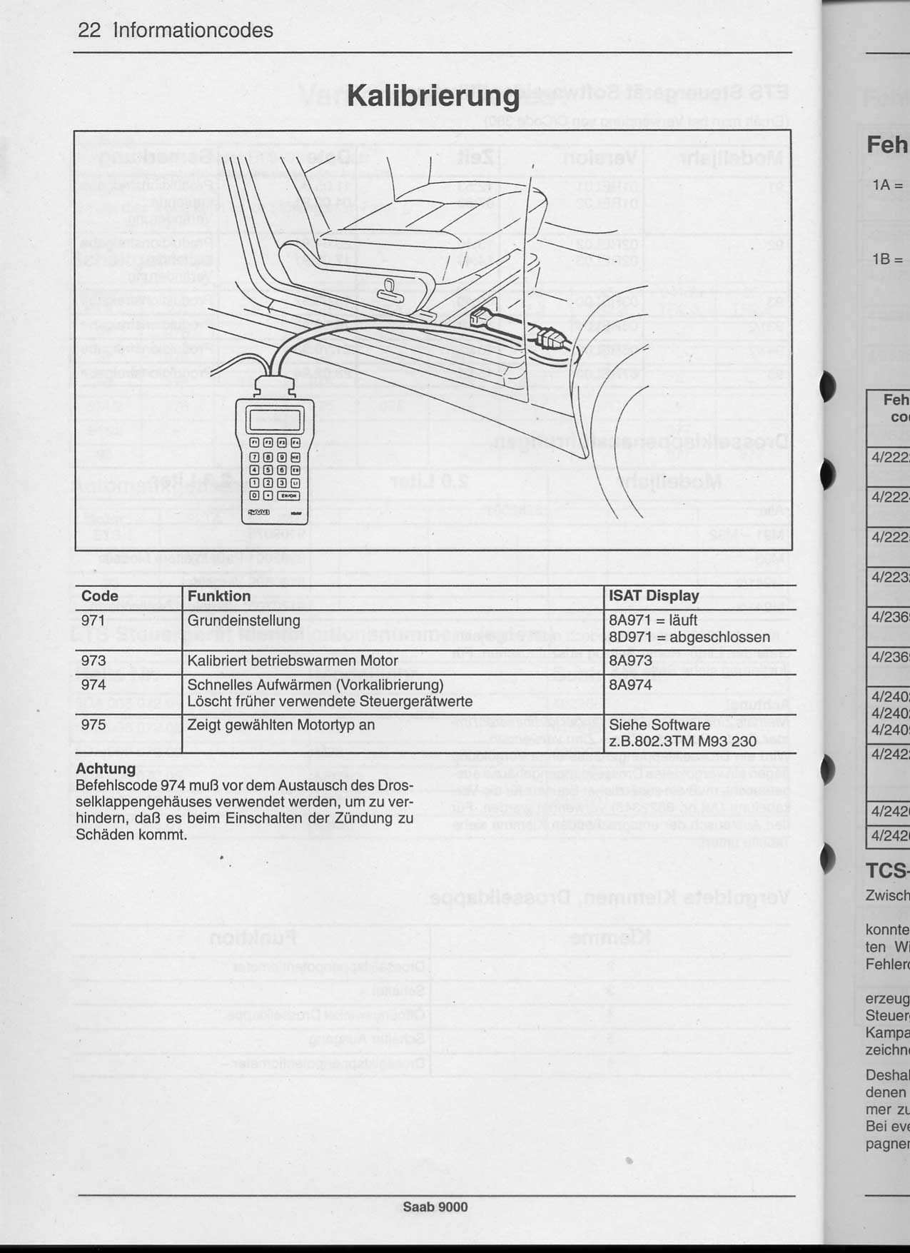

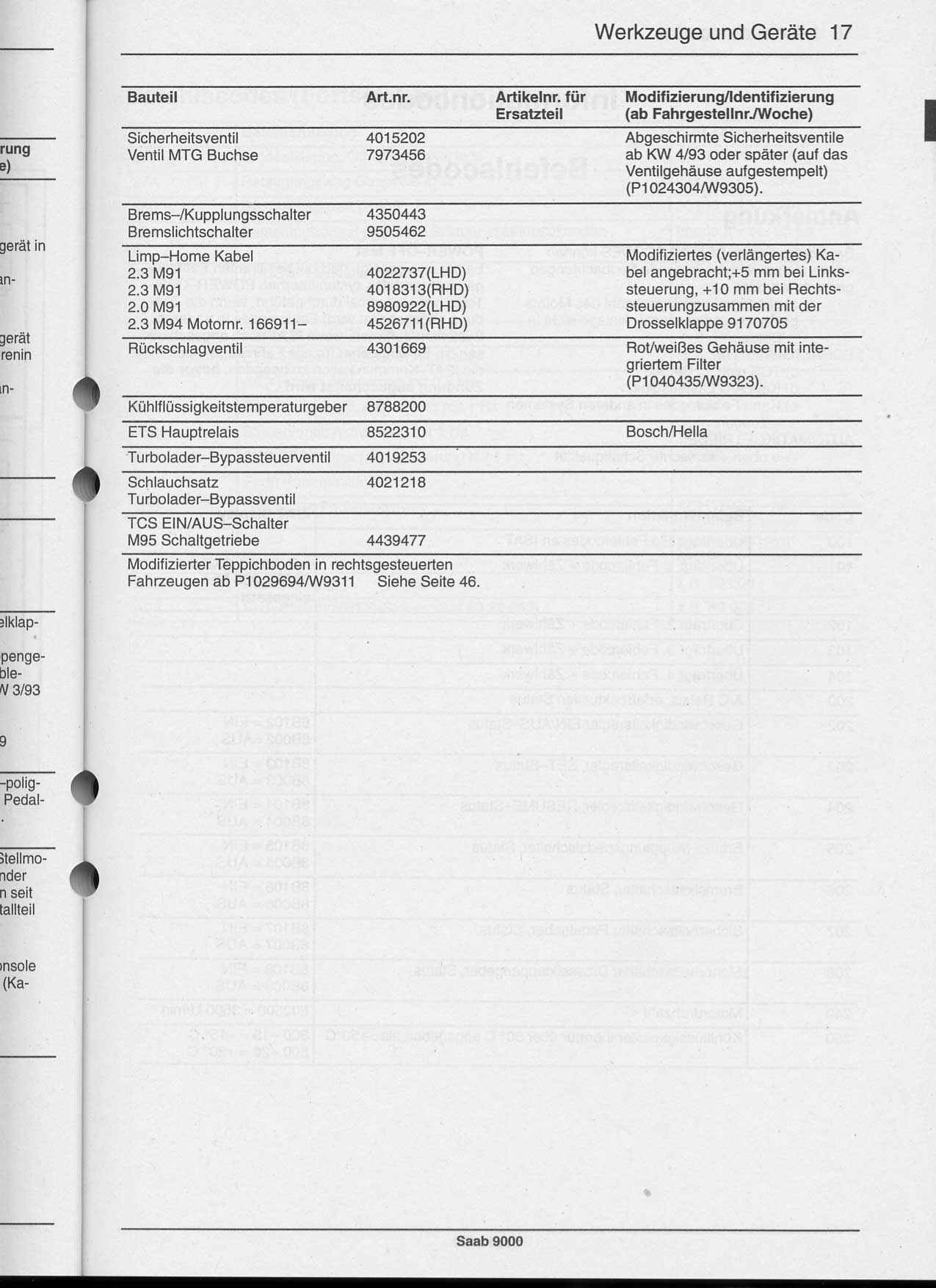

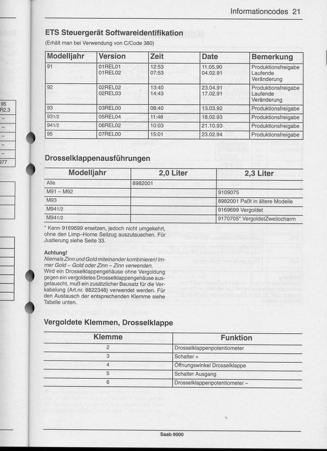

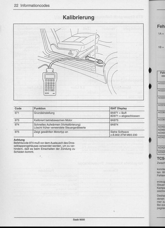

Sorry für den geschriebenen Stuss in #9, hier die Wiedergutmachung. Besonders die Anhänge dürften aufschlussreich sein.
zu 1), 3), 6) Gold gab es lt. WHB erst ab MY94 1/2, also war mein Ende-93'er wohl nur nachgerüstet. Innerhalb '93 gab es modifizierte Steuergeräte und Drosselklappenpotentiometer. Alles im Anhang...
zu 2) und 5) Auch das hab ich wohl nur unterstellt, weil sich die Trionic immer wieder merklich adaptiert hatte (also der Ladedruck, wie bei den neueren Modellen). Trionic ist aber unabhängig vom ETS/ASR System (TCS). Laut WHB ist mit Schäden zu rechnen, wenn man ohne Tech2/ISAT arbeitet und/oder inkompatible Komponenten einbaut. Somit kann ich den sorglosen Tausch nicht uneingeschränkt empfehlen, bleibe aber dabei, dass es bei mir NIE einen Schaden gab. Zumindest das Löschen der alten Kalibrierung durch längeres Abklemmen sollte vor dem Komponententausch obligatorisch sein.

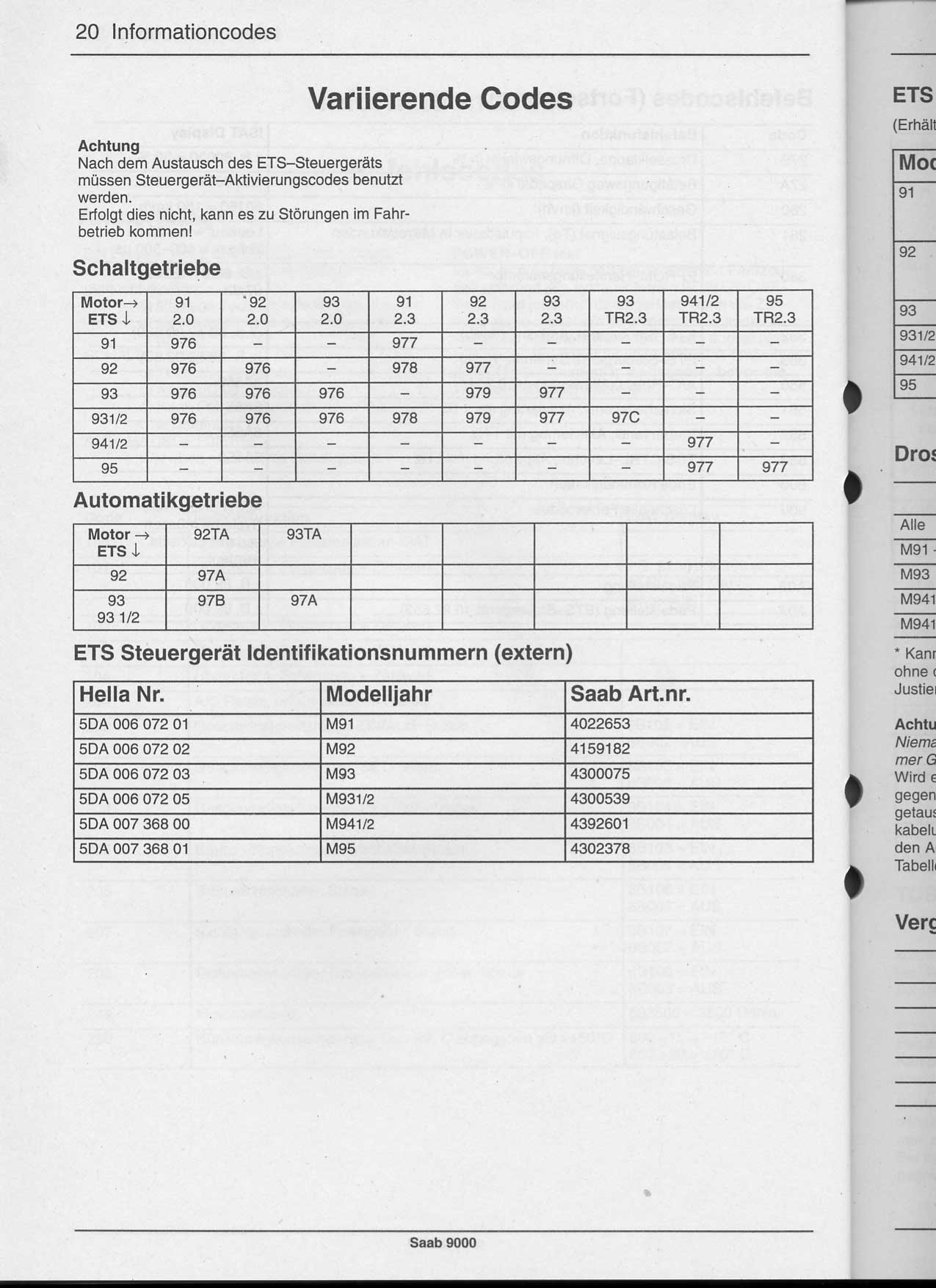

Auch hier trog scheinbar die Erinnerung. Anhang (020-jpg) sogt für Aufklärung.
Das Ganze ist wirklich etwas unübersichtlich, weil es unter dem Begriff "TCS" gerade in den ersten Baujahren so viele Unterschiede gab:
TCS und Schaltgetriebe wird genauer als TC/ABS bezeichnet, also Traktionskontrolle mit Bremseingriff.
TCS und Automatik wird als ASR bezeichnet, also Antriebsschlupfregelung ohne Bremseingriff, dafür mit elektrisch getriebenem Kick-down-Zug. Für diesen Zweck wurde das zusätzliche ASR SG eingebaut.
ETS (Electronic Throttle System) ist als Grundvoraussetzung für TCS in beiden Typen drin und besteht im wesentlichen aus ETS Steuergerät, Gaspedalsensor und der beliebten Drosselklappe. Das ETS SG muss bezüglich Motor- und Getriebevariante programmiert (aktiviert) werden.
Das Ganze gab es dann noch in Kombination mit LH/DI/APC und später Trionic. Dazu kommen noch erhebliche Unterschiede bei den Bremssystemen...
[mention=2626]aero73[/mention]: Also genau nach den Nummern schauen!
Und hier die Fakten:
016.thumb.jpg.61db426fc106afb206aaff8ad84299c0.jpg 017.thumb.jpg.53eca697b632a0e04d82ffdf3c4c52ef.jpg 020.thumb.jpg.1e93d9d27e209e6f4bd40db8969edb48.jpg 021.thumb.jpg.e8d11698dd44bfcdb054ea0d387a1b79.jpg 022.thumb.jpg.3ccabb5def0c02dac44c7dca1d955813.jpg
