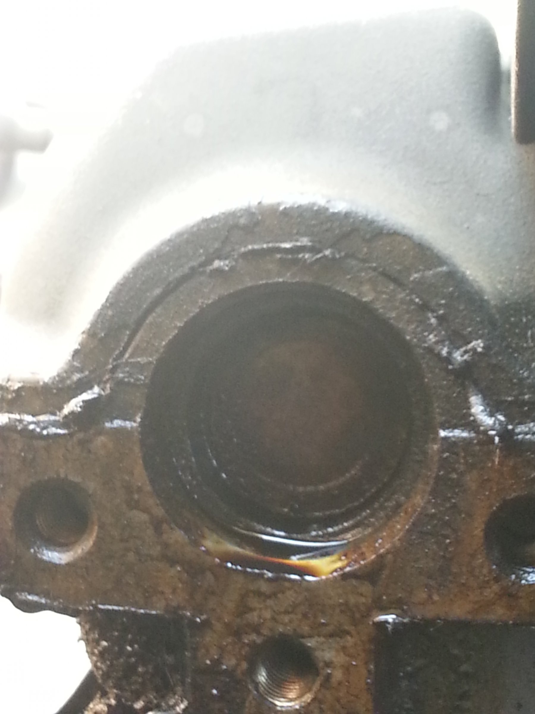

Da unser Saab weissen (verbrannt richenden) Qualm von sich gibt, mal in den Motorraum geschaut.
Für mich sieht es so aus als wenn ein Teil fehlen würde. Habe auch das Gefühl das der Motor

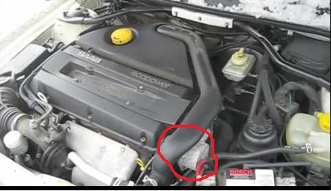

Kann mir jemand sagen welches Teil das ist, auf dem Internetfoto habe ich eingekringelt was fehlt.

ich denke da fehlt kein Teil. An der Stelle sitzt bei einigen Fahrzeugen der Verteiler. Bei Deinem ist da ein Blindstopfen montiert - der leider ein wenig sifft.
Es fehlt kein Teil. Das markierte Teil ist die Unterdruckpumpe für den Bremskraftverstärker und die ist IMHO nur in Automatik-Fahrzeugen verbaut. Der weisse, nach Øl riechende Qualm deutet auf das nahe Ende deines Turboladers hin

Das Loch ist normal. Was aber EIGENTLICH nicht normal ist, ist das dort Öl austritt. Kann man aber getrost ignorieren, da dort einfach nur ein O-Ring glaube ich, etwas schlecht abdichtet mit der Zeit. Der Verlust ist am Peilstab nicht nachweisbar. Zum TÜV einmal kurz drüber wischen und gut.
