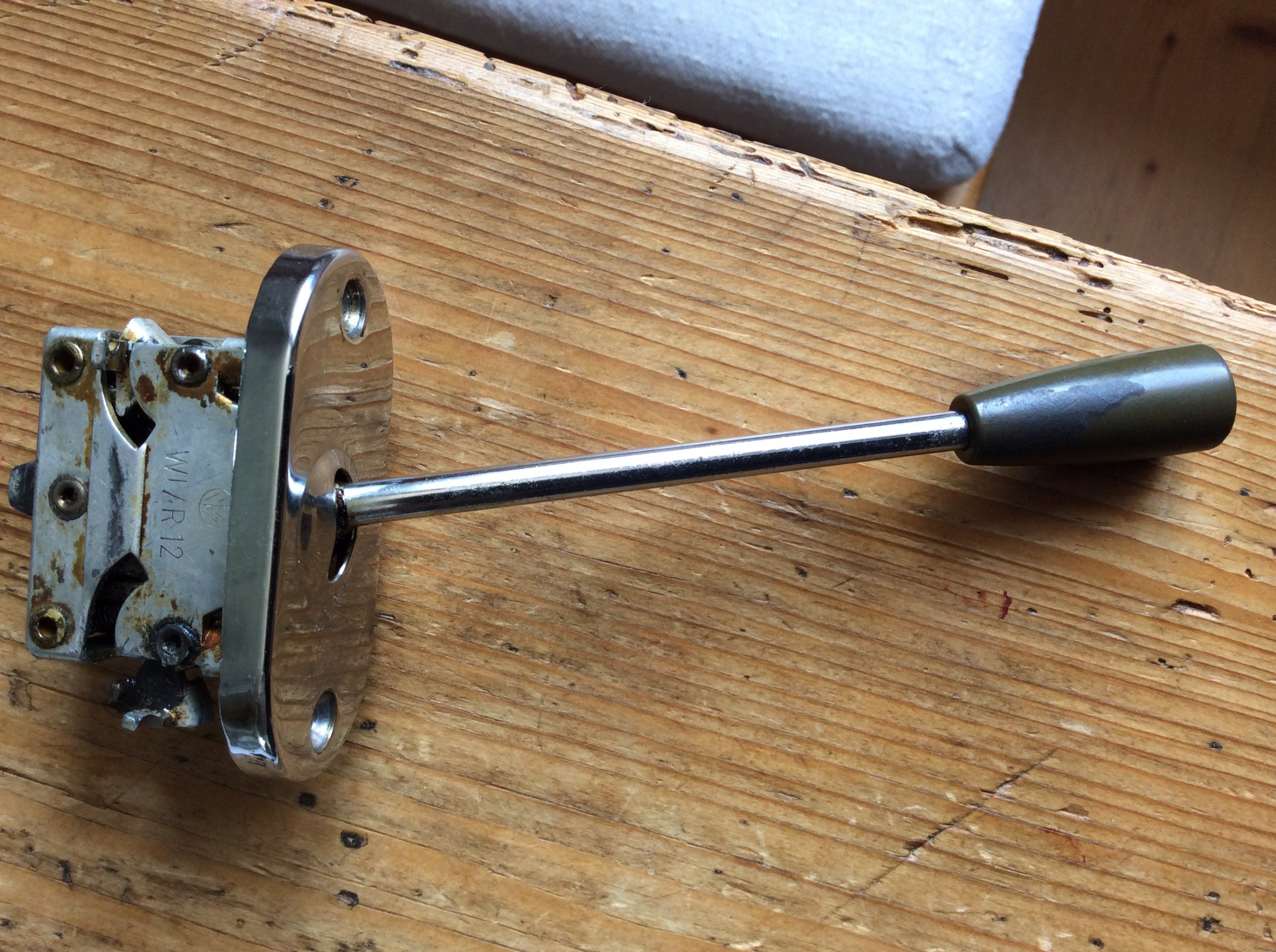

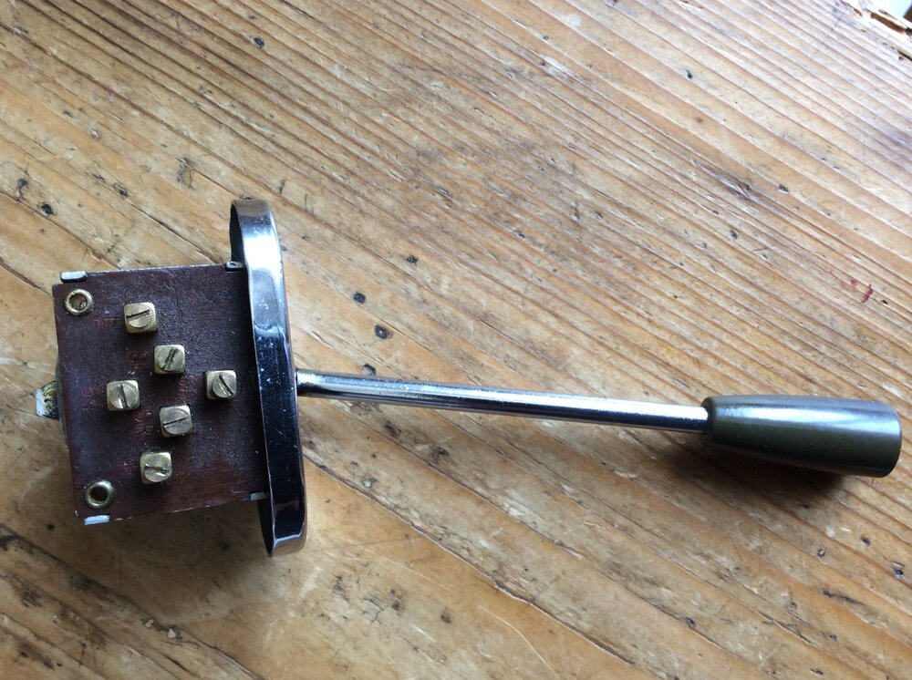

mein Blinkerhebel hat eine andere Funktionsweise (Bezeichnung WI / R12, Firma ?), - und leider ist an das Innenleben nicht heranzukommen (vernietet).
Im ausgebauten Zustand rastet der Hebel ein, allerdings nur "Blinker li." - "Blinker re.", keine Nullstellung...
Blinkerhebel96621.thumb.JPG.baf83885e362c106ddf266b8bb81813e.JPG Blinkerhebel96622.thumb.JPG.65c38b7e820c817ea448935c08306d36.JPG
auch beim Beispiel #2 ist eine Kappe entfernt.
Da wirst Du die Nieten aufbohren müssen um an die Innereien zu kommen.
Gruß->
