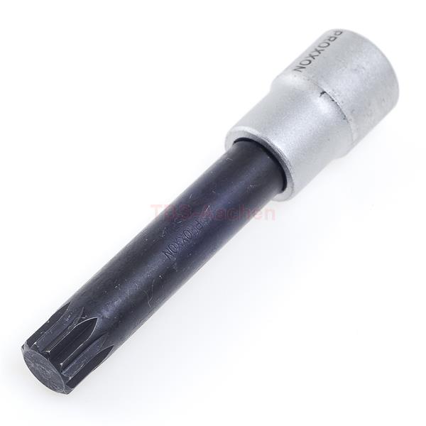

Heute war es soweit. Die Schrauben haben wir mit einem Vielzahn herausbekommen. Die Hülse für den Antrieb der Benzinpumpe haben wir aus Messing gefertigt. Länge unserer Hülse: 22mm.
