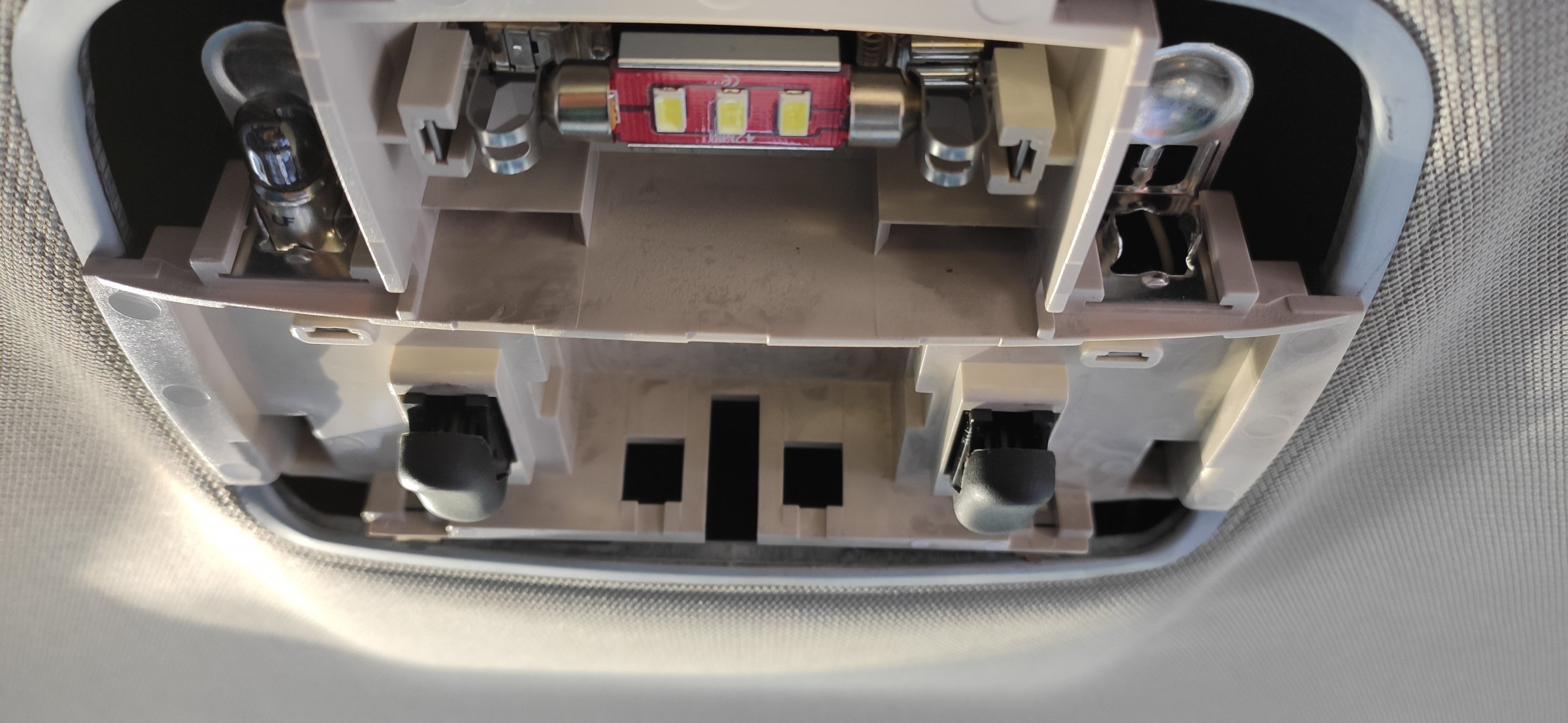

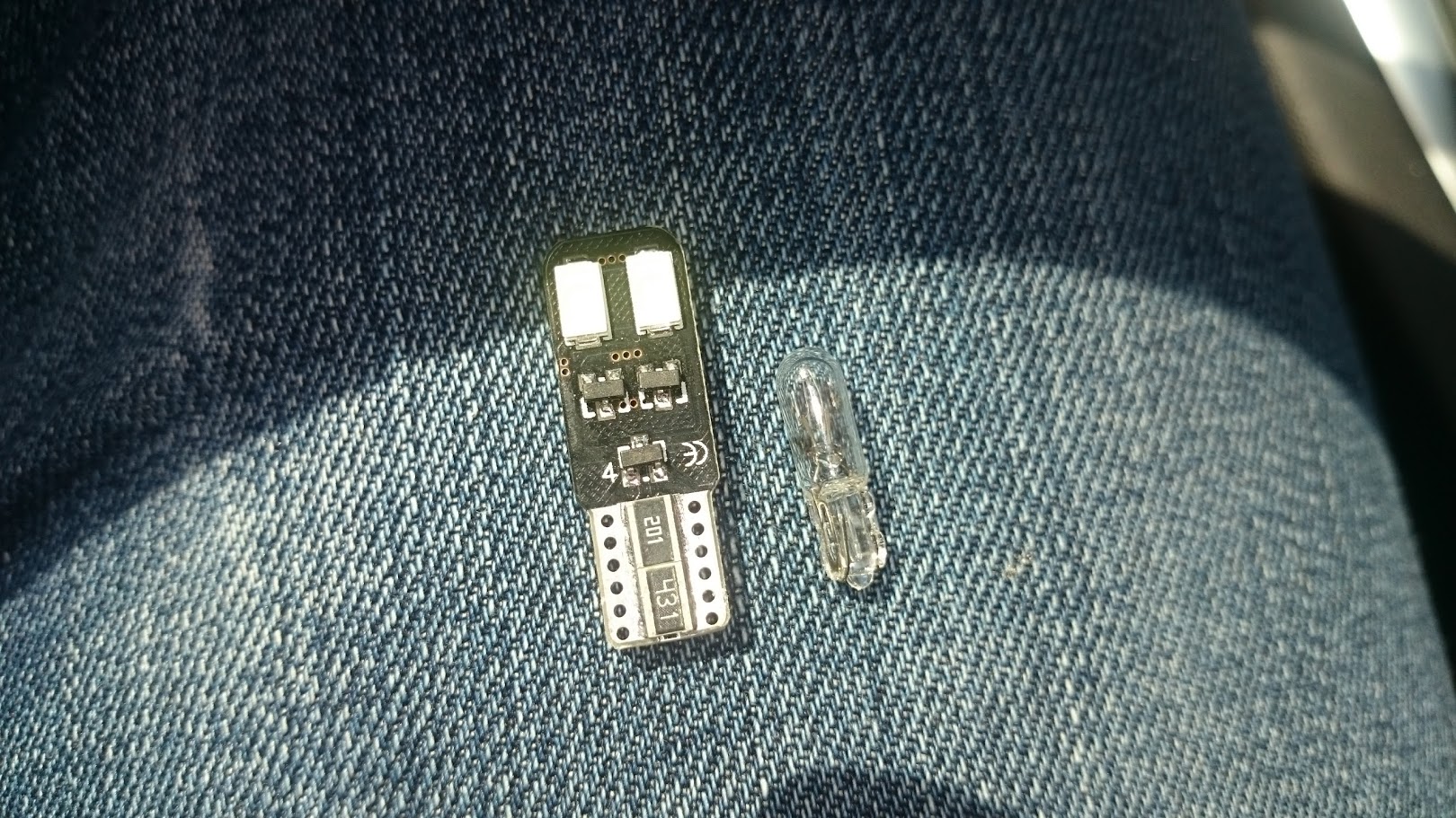

Sind BA9S und T4W eigentlich gleich? Wollte bei mir auch hinten die Beleuchtung tauschen. Aber die T4W Led sitzt total locker und leuchtet auch nicht.Vorher war eine Hallogen drin. Die ging aber auch nicht.
Lg
Die linke Birne sitzt auch bombenfest. Schon merkwürdig.
Da fehlt doch der untere/hintere Kontakt oder hab ich da einen Knick in der Optik?
Doch der ist dahinter. Den sieht man nur nicht.
Mal messen ob überhaupt Saft und Masse anliegen. Wenn die Glühlampe schon nicht geht (der ja die Polarität ziemlich Schnuppe ist), scheint da woanders ein Problem zu sein. Ggfs. der Schalter oder ein korridierter Stecker
