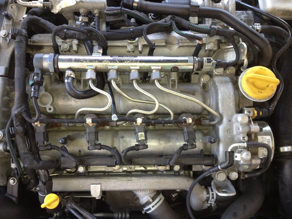

Motor sieht so aus...

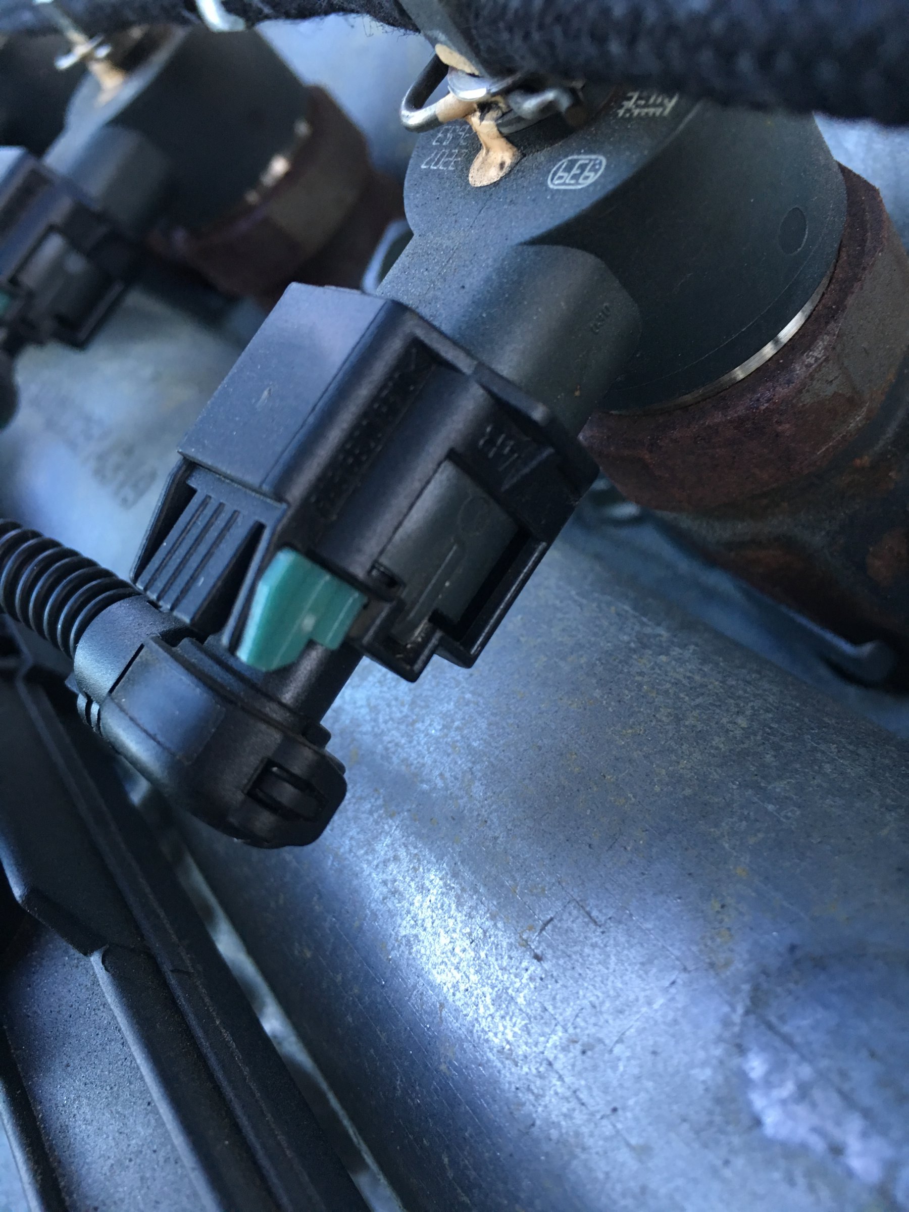

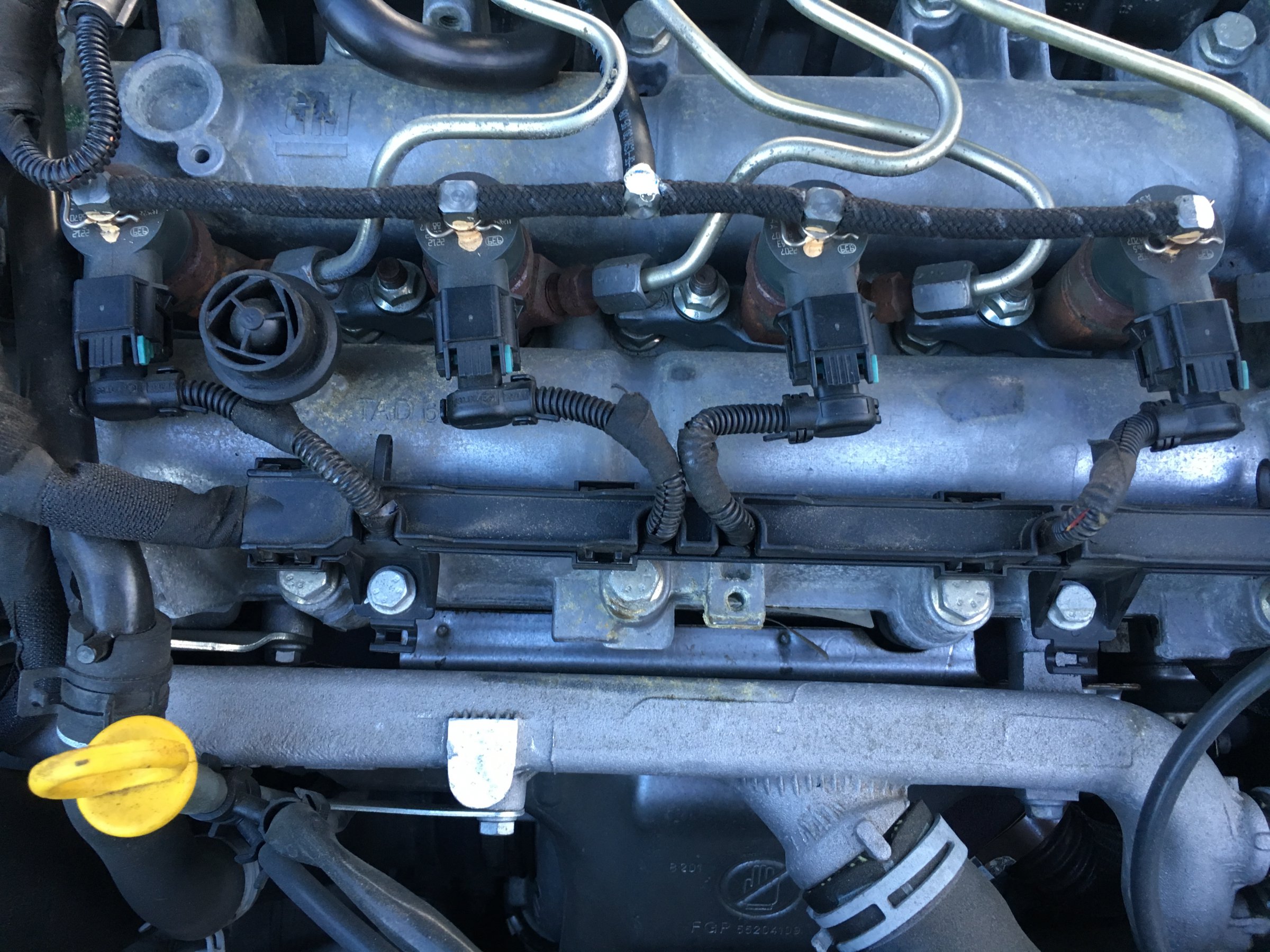

Hatte kurzzeitig mal die Injektoren oder deren Stecker in Verdacht .. aber die sitzen eigentlich fest und sehen gut aus.
IMG_7811.thumb.JPG.2082f50f3df1efc9a0d51ccebab0048b.JPGIMG_7813.thumb.JPG.f539e40581fe069bb8370649b3539687.JPG
Hm, Android Phone + ELM-OBD-Bluetooth-Dongle + Torque-App. Dann mal die verdächtigen Signale mitschreiben und hoffen, dass das Problem auftritt und man was sieht.
PS: Ein Turbo, der sich verhakt, der verliert bei den Drehzahlen sofort seine Schaufeln. Das gäbe dann einmal einen großen Knall. Er kann bei zu viel Spiel leicht Schleifen und seine Schaufeln oder das Verdichtergehäuse abradieren, aber dass ist eher was kontinuierlich ablaufendes.

Ich hatte bei meinem, beim Kauf, ein ähnliches Problem.
Lief, wenn er kalt war, super, wenn er warm wurde kam dieses ruckeln.
Es war ein Stecker am Injektor. Der sah gut aus und saß fest. Und trotzdem war es nur der Stecker.
Ich weiß jetzt nicht mehr ob es ein Kurzschluss oder ein Kontaktproblem.
Bei mir leuchtete deshalb keine MKL. Das machte die Suche nicht einfacher.
