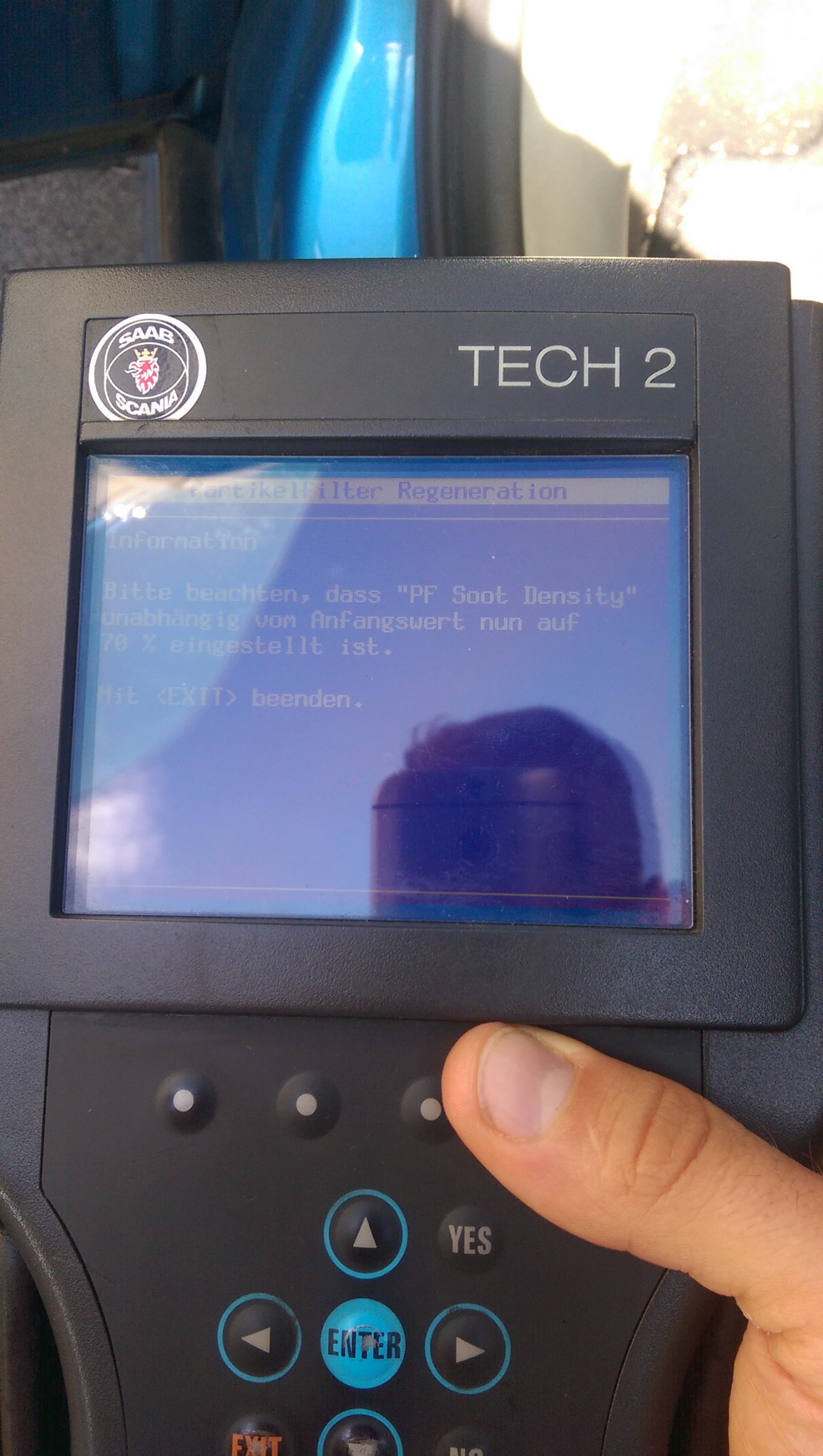

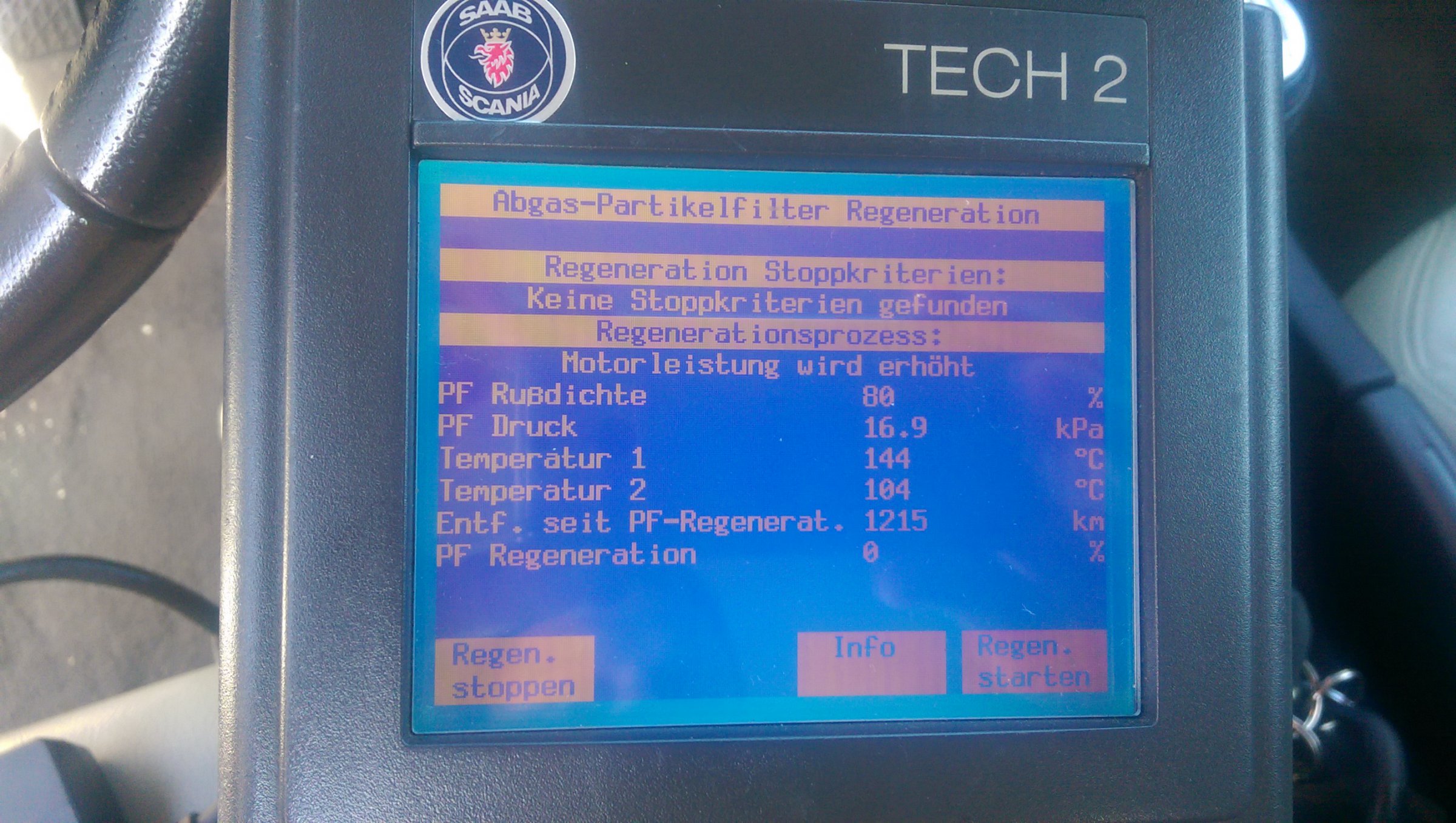

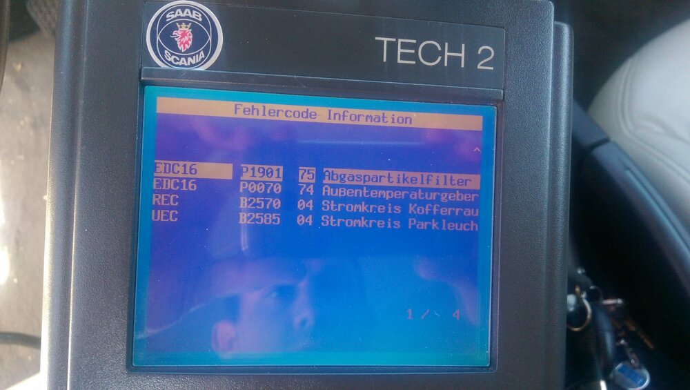

Problem bei meinem Cabrio. Der DPF war zu obwohl er erneuert wurde! Im Anhang ein Bild vom Fehler und vor dem Freibrennen, da lag die Rußdichte bei 80% nach dem Freibrennen lediglich bei 70% und es kaum auch die Meldung das "PF Soot Density" auf 70 eingestellt ist. Was bedeutet das und wieso wurde der DPF nicht automatisch freigebrannt? Gruß SP
Ich würde mal vermuten das mit der Meldung "PF Soot Density 70" die Rußbeladung des Partikelfilters in der Software des Motors auf 70% Beladung gestellt wird, damit bei der nächsten Fahrt eine automatische Regeneration eingeleitet werden kann (unabhängig vom tatsächlichen Beladungszustand des DPF's).
Warum der DPF nicht manuell freigebrannt wurde, dazu läßt sich aus der Ferne nur spekulieren.
