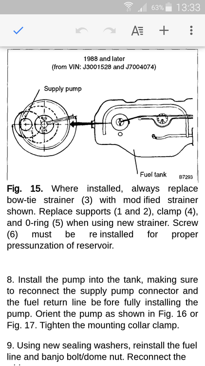

Mein 900er Turbo 16 ist von Bj 89 und hat 2 Benzinpumpen. Also mit Vorförderpumpe. Ist ein Us Modell. Nach all den Jahren haben ja schon viele an dem Wagen geschraubt; so dass die Einbaurichtung der Vorförderpumpe nicht mehr so ist, wie Saab das eigentlich mal vorgesehen hat. Ich weiss nur das es 1988 mal eine Änderung an der Einbaurichtung gab. Kann jemand vielleicht irgendwo nachschauen, wie rum die bei einem Bj89 in den Tank muss?!

Im Werkstatthandbuch (englisch!) Teil 2.3 fuel system injection Mj 81 bis 93
aus dem folgenden, schon oft besprochenen, vollständigem, Handbuch-link DIY saabclub.gr
steht alles über die Benzinpumpen mit Zeichnungen, aber ich habe nichts über deren Einbaurichtung gefunden (Vielleicht findest Du bei gründlicherem Lesen mehr als ich !).

Im Werkstatthandbuch (englisch )steht leider nur das bis 1988 die Vorförderpumpe nach hinten zeigen soll. Ab 89 wurde das geändert; soviel weiss ich noch (hatte ich vor Jahren mal gelesen.Weiss nur nicht mehr wo. ).
Leider steht da nichts von 1989. Sondern dann nur noch das ab da die Einteilige verbaut wurde.
