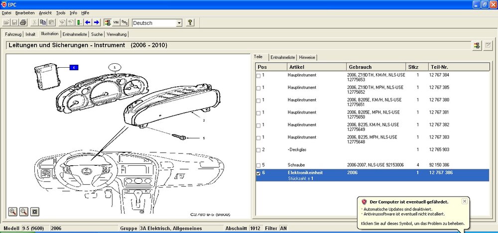

Ich wurde jetzt doch fündig im EPC, TN 12767386
Würde das gerne gebraucht holen, nur ist die Frage ob ich das mit dem TECH2 programmieren muss....
Weiß da jemand bescheid?
