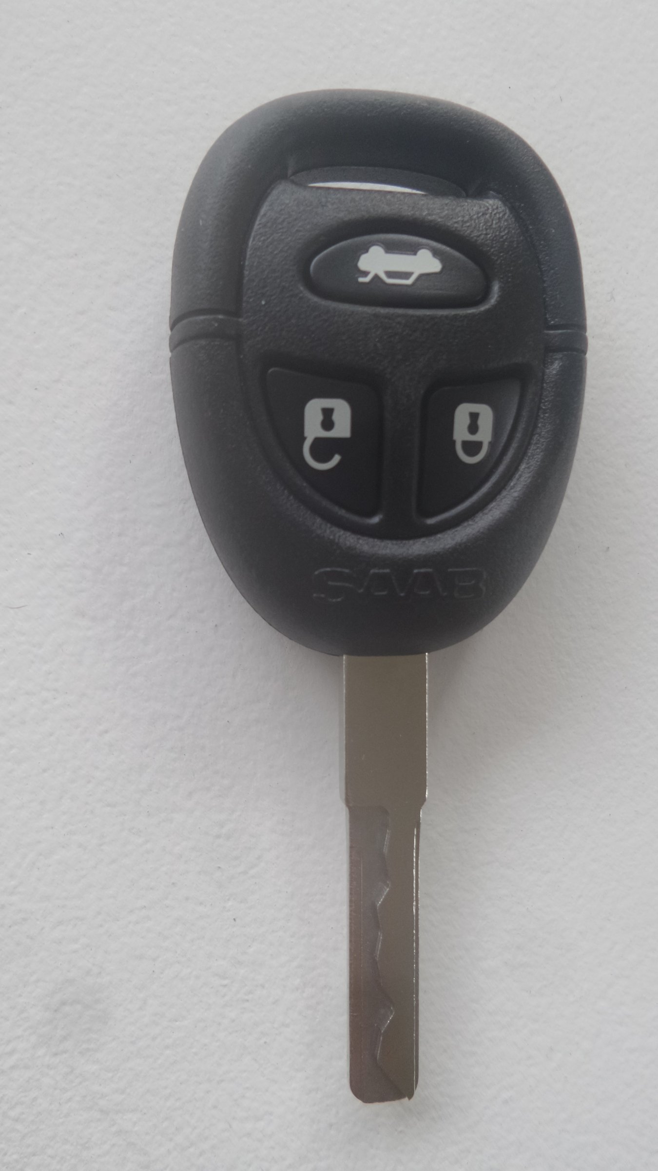

Der gewünschte Schlüssel ist da ;-) - nicht besonders, aber besser als der ursprüngliche Knochen. Erste Hürde genommen. Leider verzögert sich der Rest um nochmals 2 Wochen - sehr schade, aber die IFA ist auch noch da. Also bitte ich alle Beteiligten inkl meiner Person um noch etwas Geduld bis die Fotodokumentation online geht.schlssel.thumb.jpg.be02561992ed8b2740bc2c7da55348d4.jpg

Schön, geht doch! Scheint ja auch wie bereits erwähnt auch bei Dir eine unkomplizierte Sache gewesen zu sein.
Oft wir um das Ding echt ein Affe gemacht, da "sägen findige Spezialisten alte Schlüssel ab" um in ihn ein Schlachterschlüsselgehäuse zu "kleben", und verkloppen so was für teuer
Schon mal gedreht, passt er überall?
Klar anspringen tut er nicht, das machen wir dann.
Aber funktioniert er überall mechanisch?

Schlüssel passt! ;-) Echt erstaunlich, dass es trotz Insolvenz ohne Chaos so schnell ging, ihn zu bekommen.

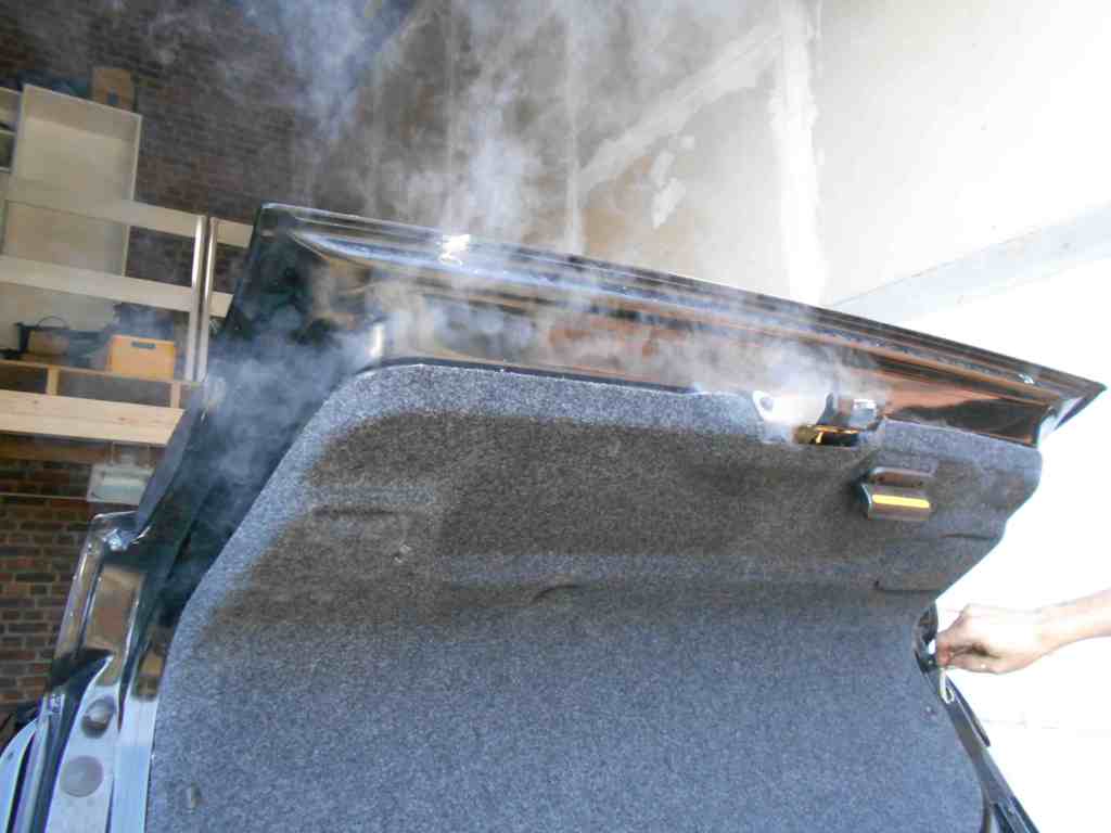

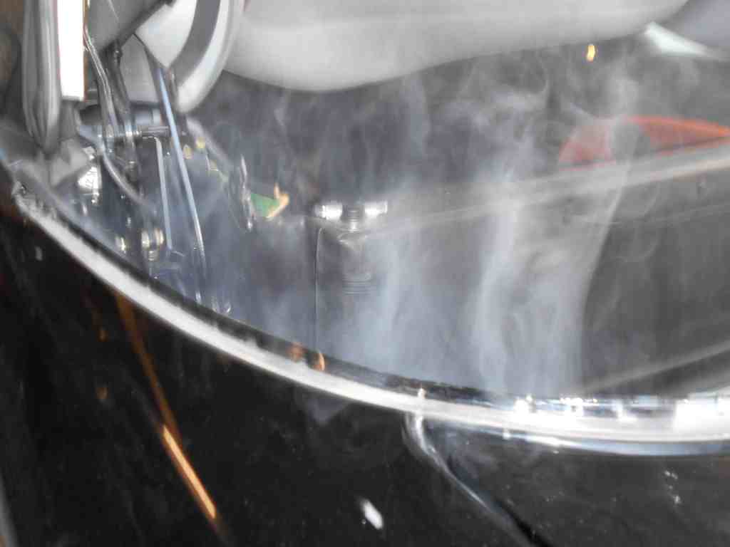

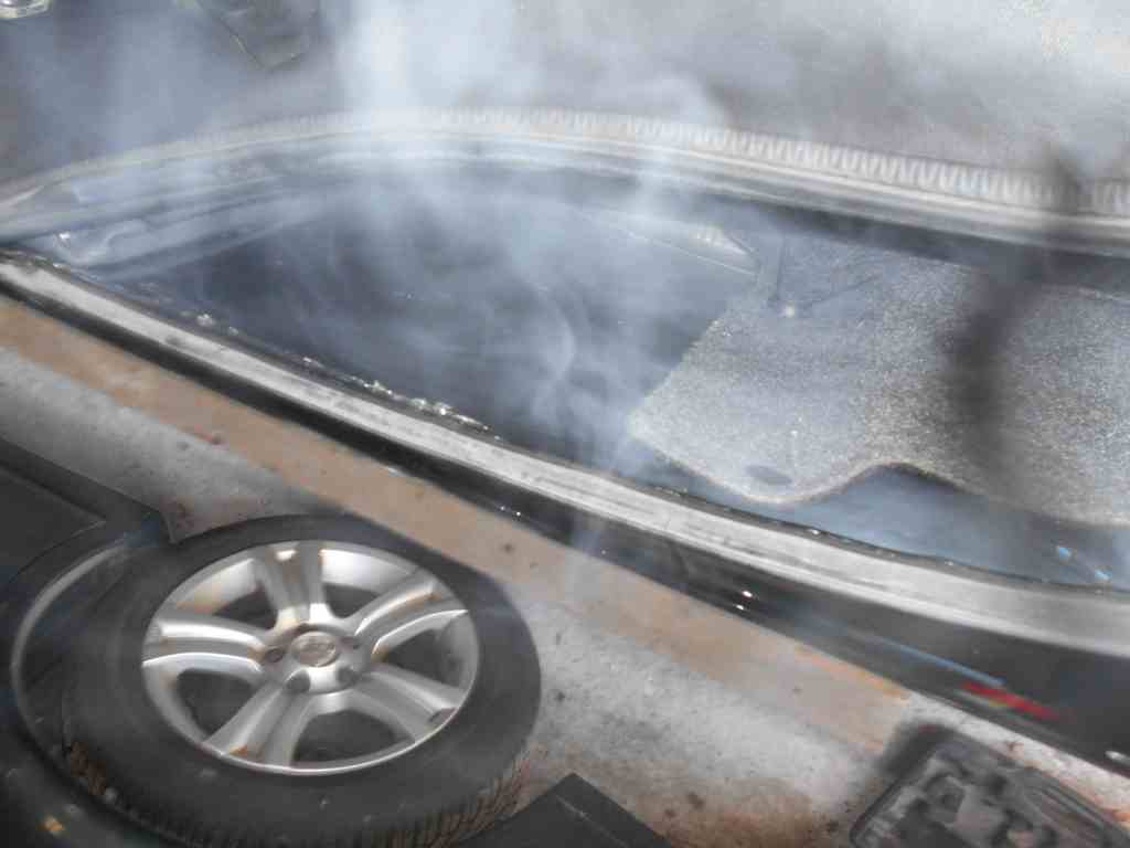

Ich fasse mal kurz in Worten Zusammen.
Konserviert haben wir die üblichen Hohlräume.
Der Unterboden des Viggens wurde bereits klasse behandelt, dort wurde vorbeugend Samstag Fluidfilm um alle Stopfen aufgetragen, trotzdem sie unauffällig waren.
Die Federbeine wurden ebenso damit versorgt
Wirklich brenzlige Stelle scheint beim Viggen (wahrscheinlich alle 9-3) der Seitenschweller vorn hinter der Wagenheberaufnahme zu sein, sowie der vordere Querholm.
Somit haben die auch etwas mehr Fett bekommen.
Der "Sack" ist nun etwa 6 Kilo schwerer
Die Kampagne der Dichtung am 5. Spriegel hatte er bereits erfahren (2 Schrauben), die Dichtung was aber bereits abgerisssen.
Dieses ist problemlos wie ab Werk neu zu verkleben.
Haben wir auch so gemacht
Zur Transponder und Fernbedienungsprogrammierung denke ich ist weiter nichts zu sagen. Eine Einfache Übung beim 9-3I
Wenige Bilder

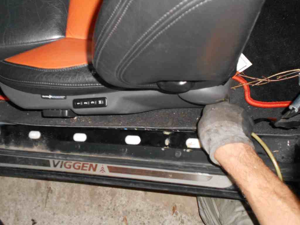

Die Schweller erreicht man über Löcher innenseitig hinter dem Teppich, 2 an der Zahl, mit abgezogenem Clip erkennt man schnell, wie der Schlauch für Innen- und Aussenschweller geführt werden muss:
Und selbst der "Rauch" ist fettig. Zumindest sah der Viggen danach aus, wie Sau
Einige Beispiele:
Kofferraumdeckeldampf.thumb.jpg.f19a8319028f70868f817d5bde5fccd2.jpg verdeckkastendampf.thumb.jpg.5f392bfbe38319d6e11f043e475c6d58.jpg verdeckkastendampf2.thumb.jpg.56559e9b862ff5858d303ee45115ab41.jpg
Den Rest bringt die Zeit mit Temperatur und das nach meiner Erfahrung auch aufwärts
PS Schwellereintrittsleiste nach Entfernung der "Plasteschraube an der "B-Säule" bitte nach hinten wegziehen, sonst wird die oder die Clips irreparabel zerstört, meist beides :-)

Ergänzend sei noch erwähnt, dass wir den Kofferraumdeckel innen unlackiert vorgefunden haben. Ist anscheinend verzinkt, doch hätte man ab Werk besser konservieren können. Nun ist auch dort viel Fett drin. Es haben ja viele Saab Probleme an der Stelle.
