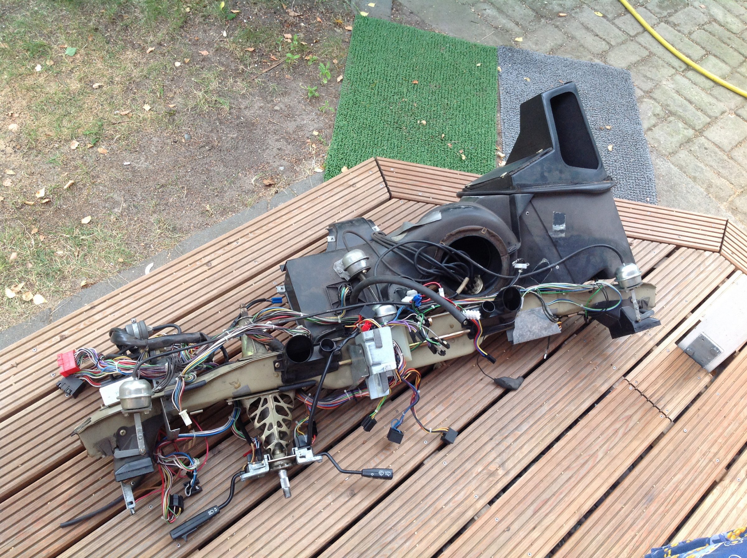

Bin noch ein wenig am zögern. Mich schreckt der ganze Ausbau ab. So zwischendurch ist der ja nicht gemacht.
Und dann guckt das holde Weib mich so seltsam an wenn der Wagen länger nicht fahrbereit ist.
Scheibendichtmasse??
Ich hab es getan :smile:
Mit der Auflage in einer Woche wieder fahrbereit zu sein.

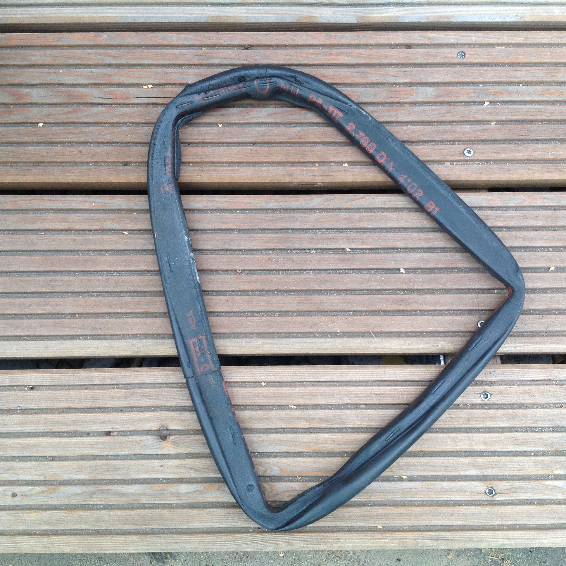

image.thumb.jpg.fccb20c6edb9bb8694437a2b3b21b370.jpg image.thumb.jpg.cf475369a692a10d56afcce91ef37e47.jpg
Ersatz ist gefunden
Auf der Originalen findet sich folgende Beschriftung:
Armstrong AF/Armaflex Ü NW. PA-III 2.768 DIN 4102 B1 [D-10]
Details gibt es unter
http://local.armacell.com/fileadmin/cms/germany/products/technische-isolierungen/af-armaflex/AFArmaflex_SpecialPage_DE.pdf
Als Ersatz sucht ihr nach Armaflex AF-1, 10mm Innendurchmesser (ID), 7,5mm Dämmschichtdicke (DSD)
Ein Meterstück ist ausreichend (97cm)
Die Enden habe ich mit doppelseitigen Klebeband zusammengefügt.
Repac Sockelleisten-Klebeband. Klebt wie Hölle und ist von -30 bis +100 °C temperatur beständig.
