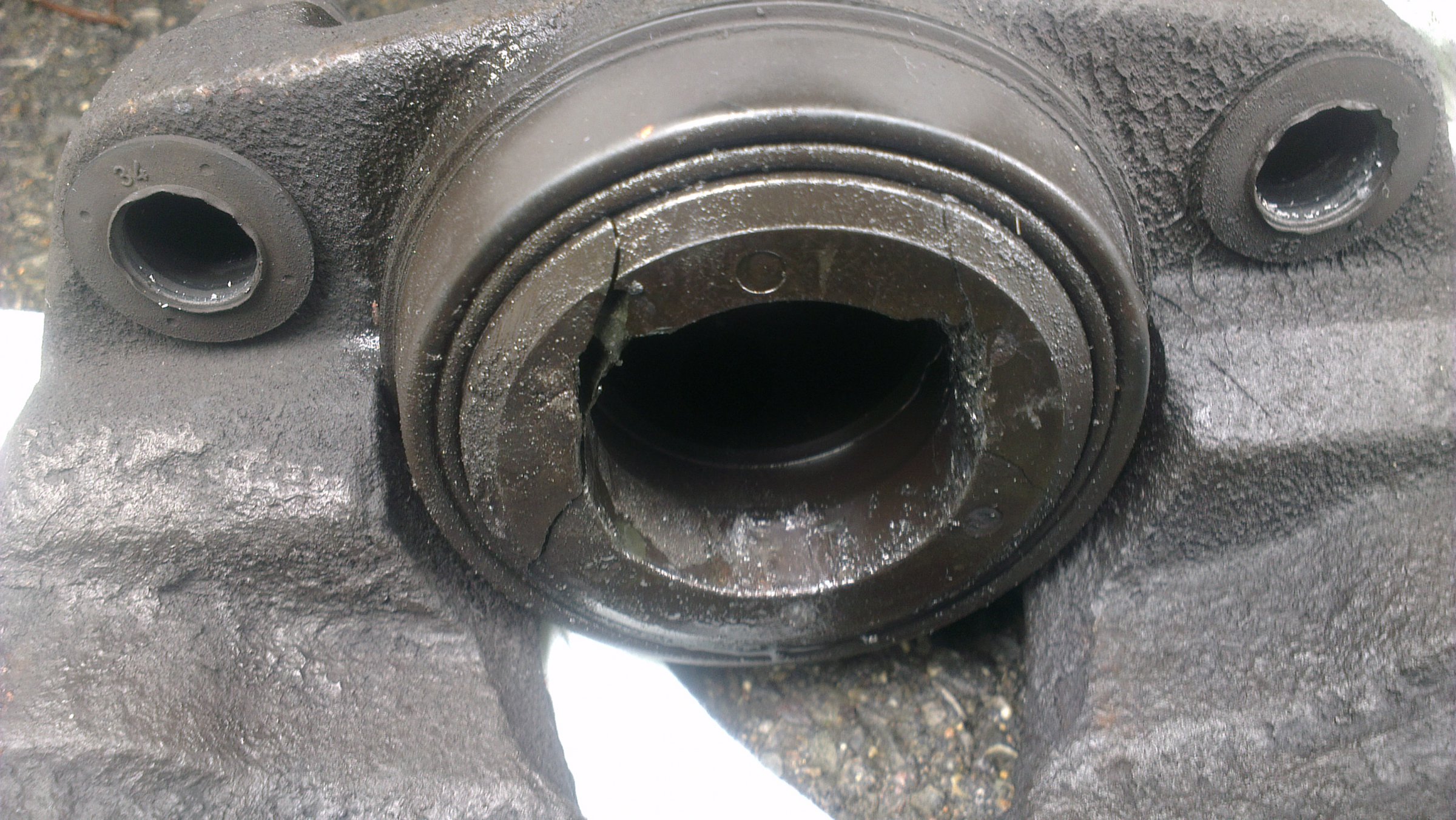

Ist es schon mal bei jemandem vorgekommen das der Bremskolben bricht ? Dieser ist aus Plastik !!! Das war selbst bei all meinen vorherigen Fiat ein Metallkolben.
Gruß Andreas
:eek: und vorallem vorn :confused:
wie weit waren den die Beläge abgefahren ???
Da waren noch 3- 4mm drauf, ist aber ist mit neuen Belägen passiert ..... Man tritt ins leere ....es gibt ne Riesensauerei. Nun hab ich nen neuen Sattel dran. Wie das passiert ist ?? Keine Ahnung.
Gruß Andreas
Bearbeitet von 9-3Tid150
Mit neuen Belägen...okay...so eine S**
Zum Glück gibt es eine zweikreis Bremse...aber haben muss ich das nich!
Aber wie das passieren kann...keine Ahnung...würde ich gern mal wissen...wie sah denn der Rest, irgendwelche anderen Beschädigungen Scheiben, Beläge...?
Aber wo die "neuen" Beläge reingekommen sind, ist auch kein Fehler entstanden...
Wenn ich das wüsste was da falsch gewesen sein soll ? Was mir aufgefallen ist, die Bremsbeläge haben da wo der Kolben anliegt Ca 1/3 kein eine Art gummiertes Blech, das war bei den alten als auch bei den neuen so. Habe jetzt gerade kein Foto davon . Das mit dem ins leere treten war bissel übertrieben aber so als wenn ein Haufen Luft im System ist . Nun ist alles wieder heile.

Kunststoffkolben sind heute ja bekannt. Hat den Vorteil, dass sie im ausgefahrenen Teil nicht rosten können.

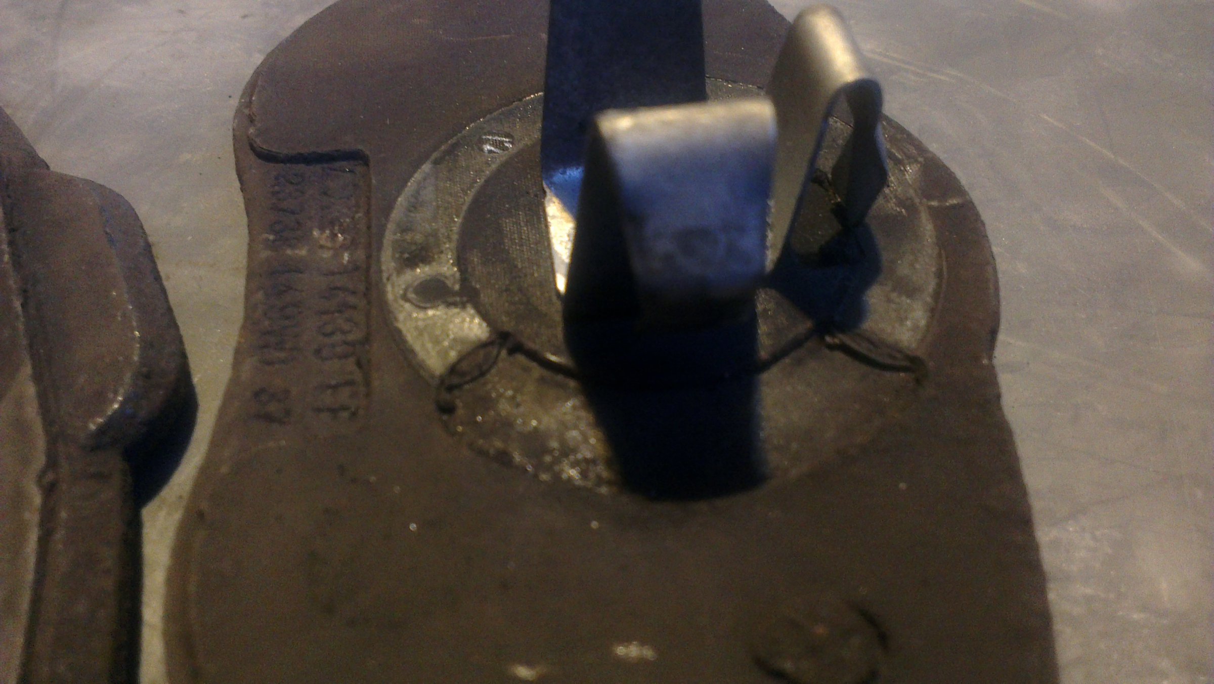

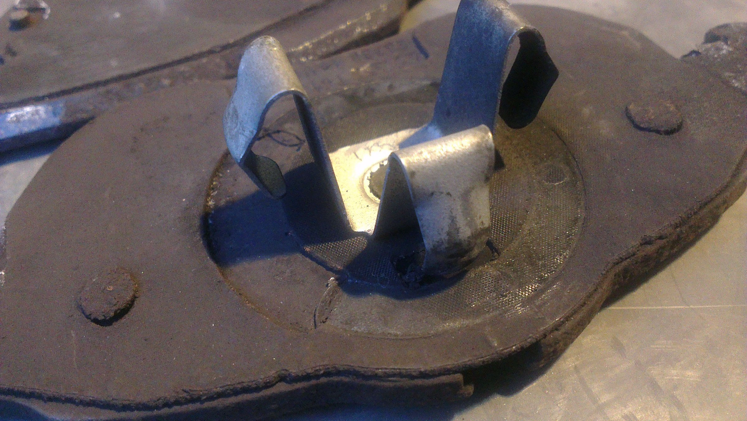

Liegt der Belag nicht auf der ganzen Ringfläche auf?!
Nein nur etwas über 2/3 - 3/4 ungefähr sind aber originale Beläge für genau das Modell und auch die alten waren so. Mach morgen mal ein Foto von den alten .
Gruß Andreas
Scheiben von Brembo 302mm sind auch neu und ohne Beschädigung .
IMAG1942.thumb.jpg.be18a663bb5b52730619f494c8d4b276.jpg IMAG1941.thumb.jpg.e8c81e7765927cddb479603a4fbc8534.jpg IMAG1942.thumb.jpg.be18a663bb5b52730619f494c8d4b276.jpg IMAG1941.thumb.jpg.e8c81e7765927cddb479603a4fbc8534.jpg Hier die alten Beläge:

und du willst damit sagen, dass das bei den neuen genauso aussieht, mit dem "fehlenden Teil"? Ich hätte auf den ersten Blick gesagt, dass der Ring gebrochen ist und sich das kleinere Bruchstück nach außen raus gearbeitet hat. Man sieht in dem Bereich, das die Nut nach außen ausgearbeitet ist. Dann wäre der gebrochene Kolben nur folgerichtig.
CU
Flemming
Ja sieht haargenauso aus
Krass,
Kolben aus Plastik....da habe ich doch lieber Metallkolben, die im Schadensfall etwas klemmen.
Die Beläge sehen allerdings komisch aus, da diese Zwischenschicht eigentlich unter dem ganze Kolben liegen müßte....
Nu siehst du mich vollkommen ratlos. Vor allem da die Aussparung in Laufrichtung ist. Wäre sie zur Scheibenaußenseite, dann könnte man sich ja noch was zusammen reimen. Aber so? Schon mal Google Bilder Suche zum vergleichen anderer Beläge gemacht?
