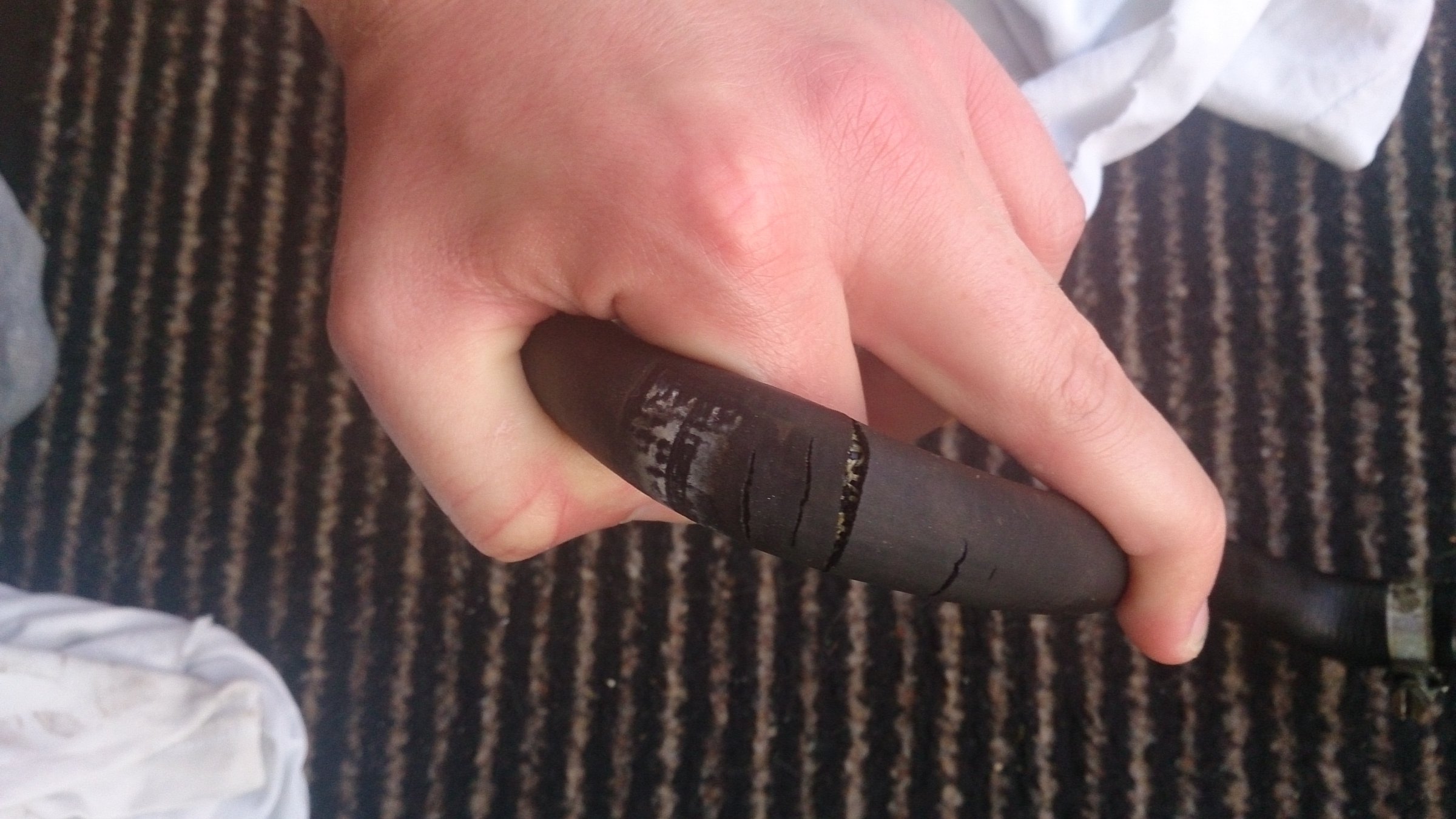

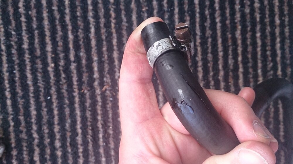

So da ist der Übeltäter.
DSC_0575.thumb.JPG.d506cff47a45c1a1b06e3ab96da9af3f.JPG DSC_0576.thumb.JPG.6355c8f9833fed9f954ef22879407c74.JPG

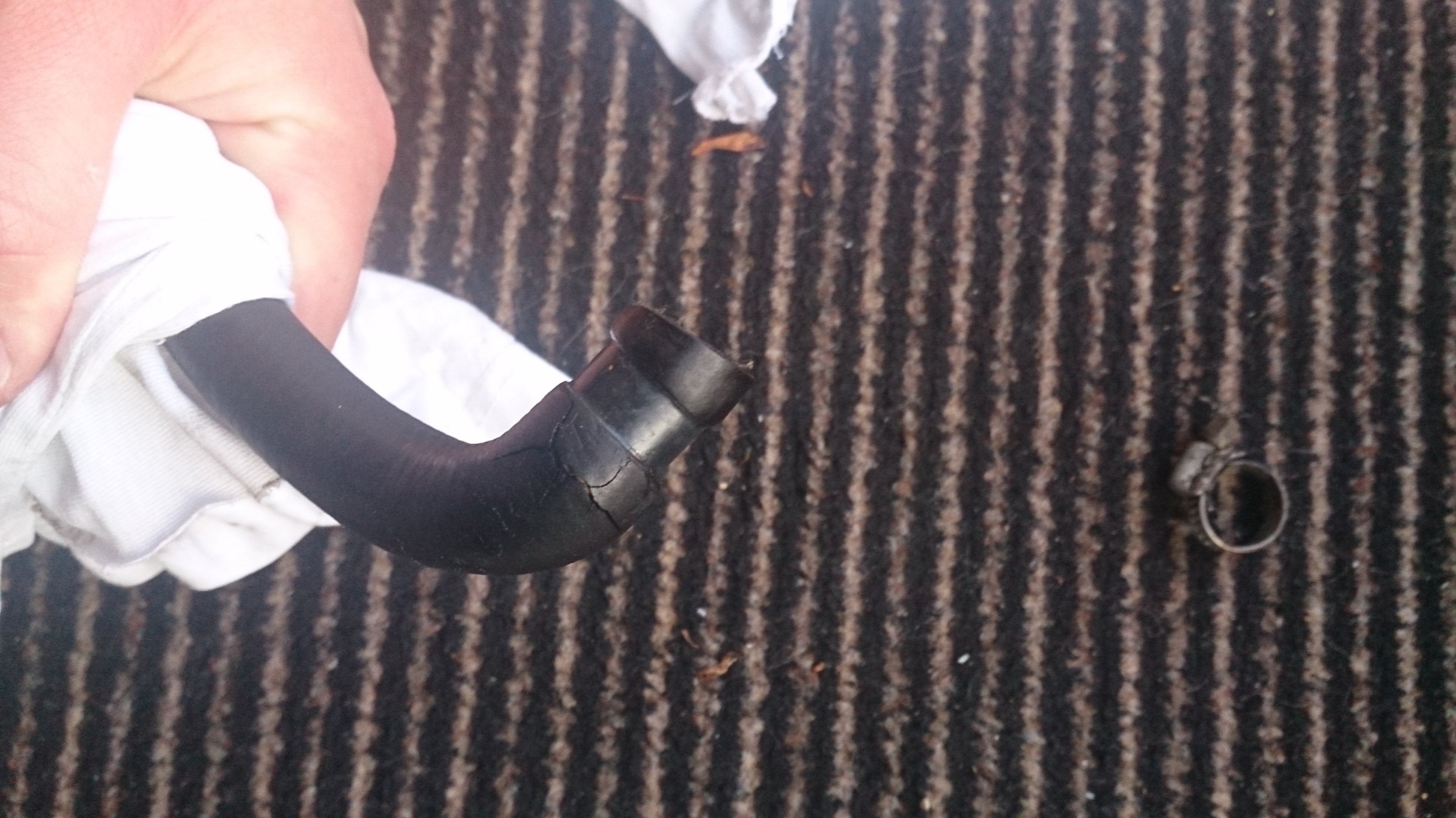

Und hier war der Schlauch letztendlich undicht DSC_0578.thumb.JPG.070798017f25ebf555304e938a935ac4.JPG
Morgen kann ich den Neuen im Paketshop abholen :biggrin:
Klassiker. Wird rissig und irgendwann pisst er dann... ^^
