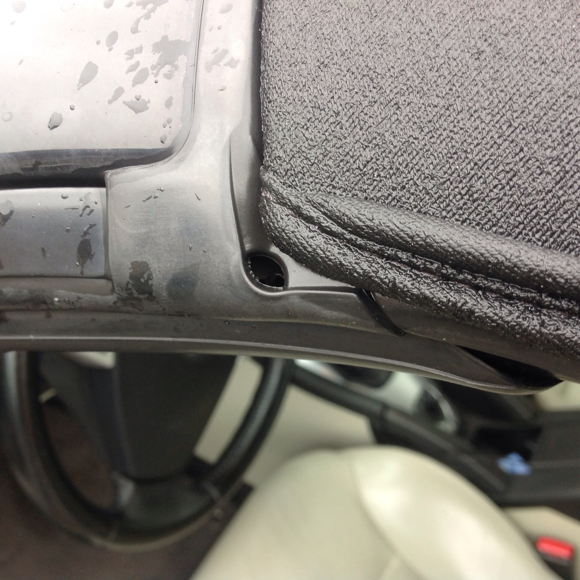

Also, die beiden Löcher im Gummi sind offen.

Nee, sieht alles top aus. Eben nochmal beobachtet: Löcher sind frei,
es tropft aber innen an der Stelle runter, wo die Front- auf die Seitenscheibe trifft.

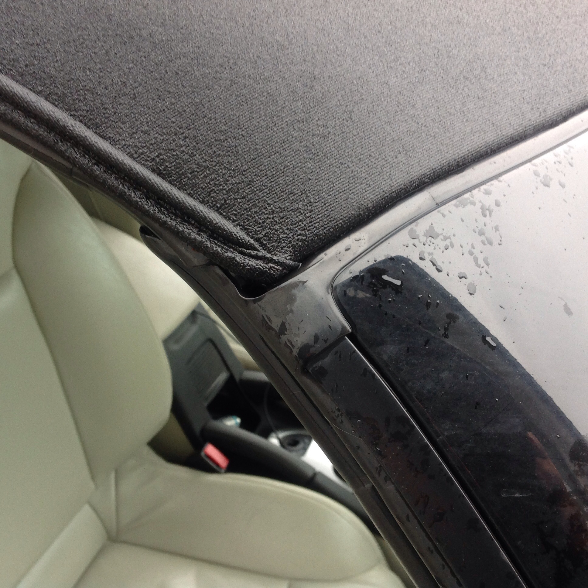

Liegt die Scheibe korrekt an der Dichtung an?
Auch das sieht gut aus. Ich mache morgen mal ein paar Fotos.

Dach liegt vorne gut an
Löcher sind frei
Löcher sind frei
Kritisch ist auch der Übergang von der A-Säulen-Dichtung zu der weiterführenden im Verdeck selber, da hatte ich auch schon Undichtigkeiten, die allerdings unter reichlich Einsatz von Gummipflege und ab und zu zurechtrücken zu beheben waren.

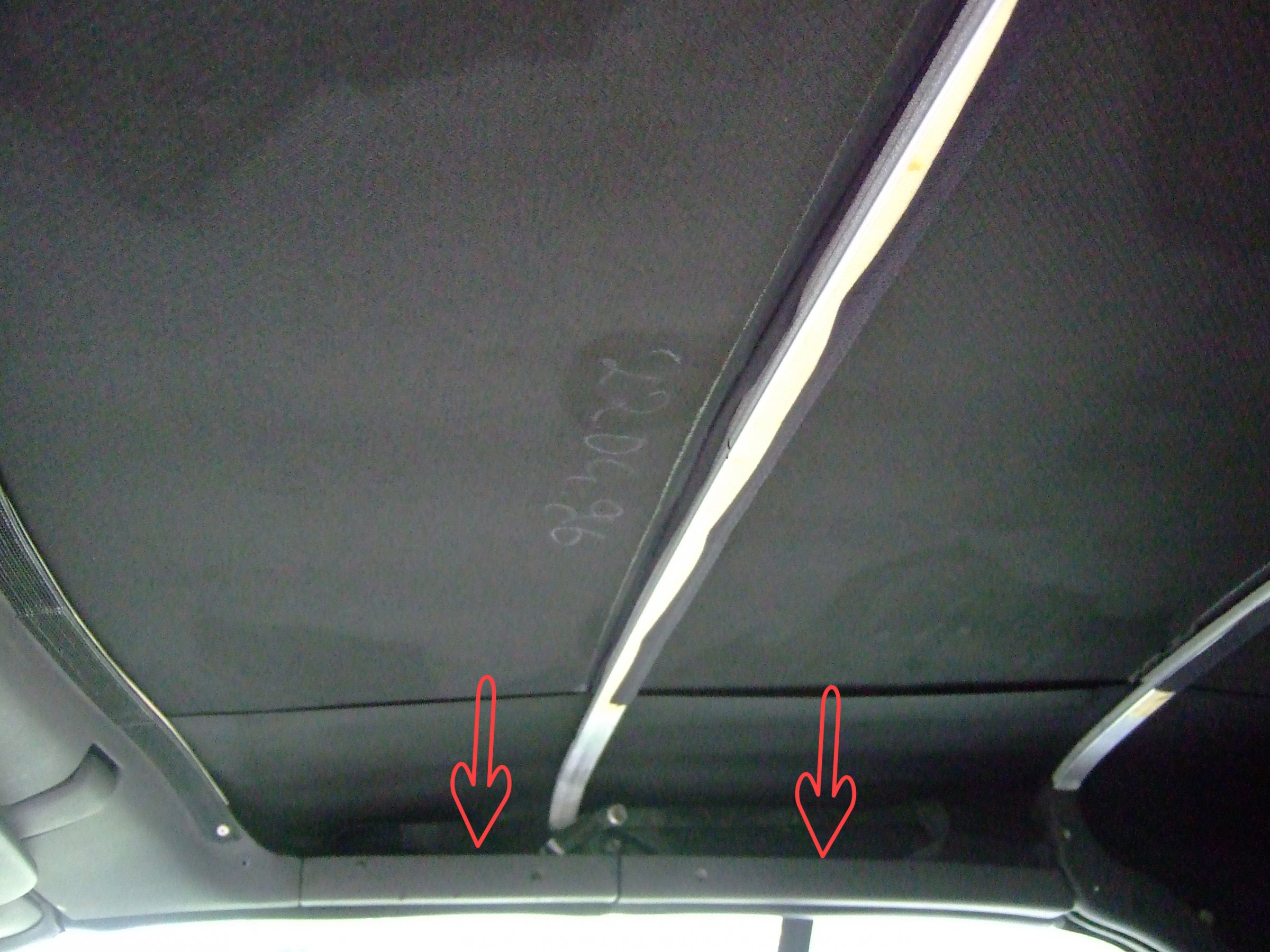

Ja, da hat Flemming leider recht - in dem Fall kommst du um ein neues Tuch nicht herum. Ich kann das aus eigener Erfahrung an meinem 900II genau so bestätigen.
Wenn man den Himmel entfernt, sieht man die nassen Flecken an der Innenseite des Stoffs, von wo das Wasser dann innen harabläuft und sich in den Rahmen sammelt, bis es auch dort überläuft.

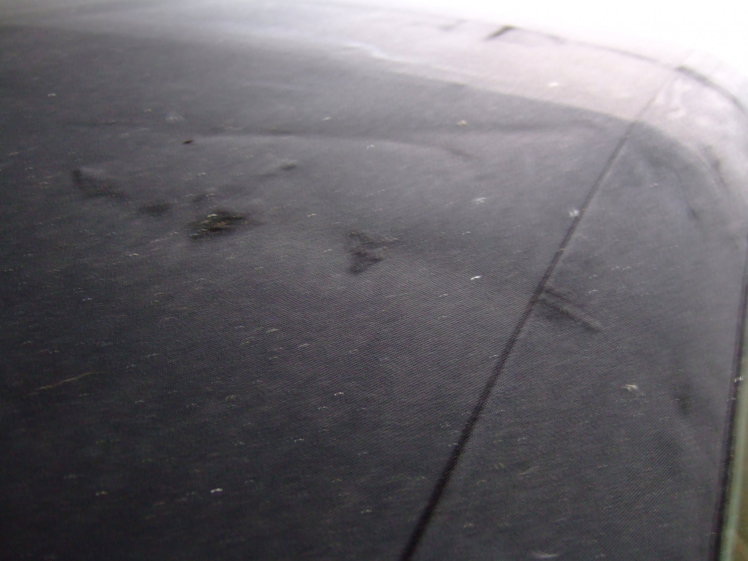

Solche Knickstellen
2013_0808_074703.thumb.JPG.62607d1f52bc7dd3db851c41d9872e5e.JPG , wie du sie auch beschreibst, können der Grund sein, benso aber auch allgemeine Brüchigkeit der Gummischicht im Verdeck durch frühere Fehlbehandlung (zu "gründliche" Reinigung mit den falschen Mittlen), denn 10 Jahre erscheint mir bei einem sonst noch gut aussehenden Verdeck etwas früh zu sein.
Und: vergiss Reparaturversuche, spar lieber für ein neues Verdeck! Ist zwar erstmal happig, aber hinterher ist alles wieder gut. Auch großflächiges Auftragen von Nahtdichter aus dem Outdoorbereich hat keine Besserung gebracht! Und die regendichte Hülle kann auch nur ein Übergang sein, um gerade jetzt im Herbst Wasserschäden im Innenraum zu vermeiden.
