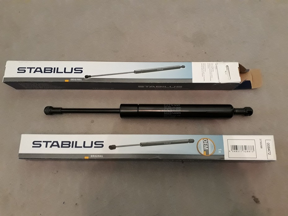

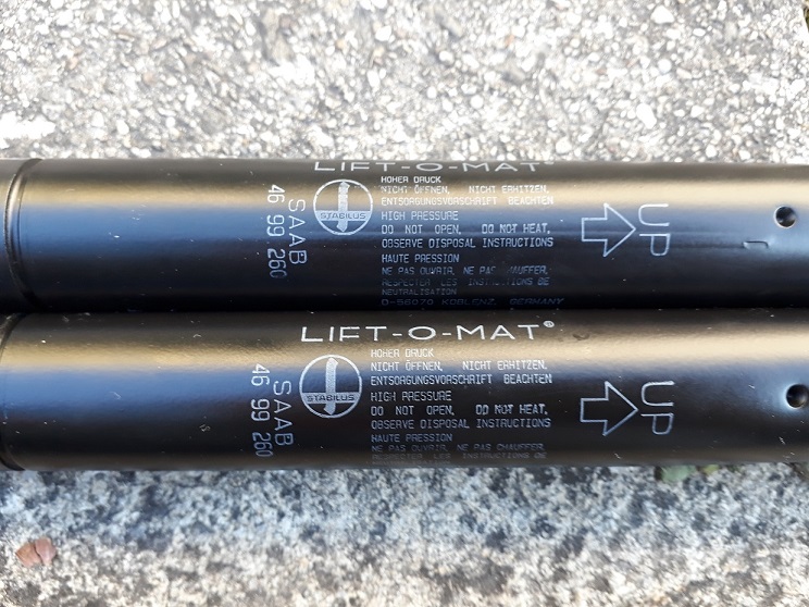

so, endlich mal die Bilder zu den Gasfedern der Heckklappe.
Fazit:
Relativ problemlos.
Demontage der Verkleidungen bitte mit Gefühl, der Kunststoff ist spröde geworden und im Winter noch spröder.

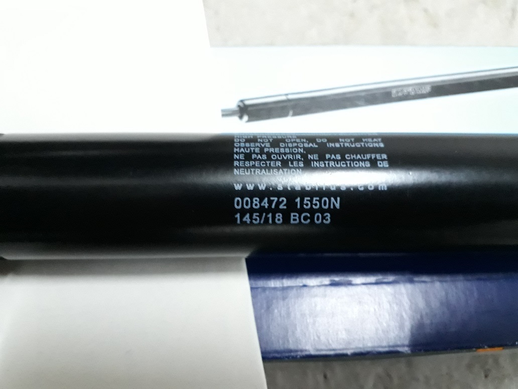

Ich habe Stabilus 008472 verwendet.
Trotz abweichender Angaben im Katalog passen sie perfekt und der Federweg entspricht dem der Originalteile (welche ebenfalls von Stabilus sind, aber im Detail abweichen).
Ich finde die Charakteristik und die Federunterstützung perfekt.

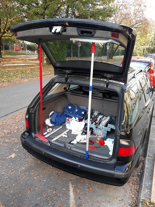

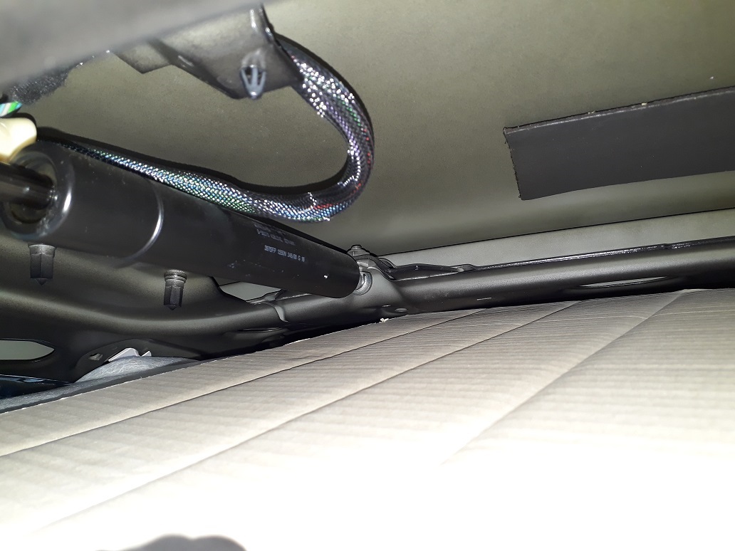

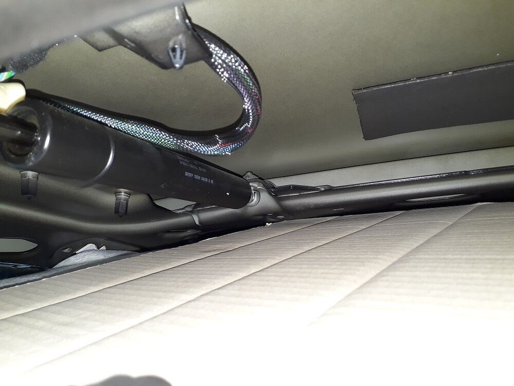

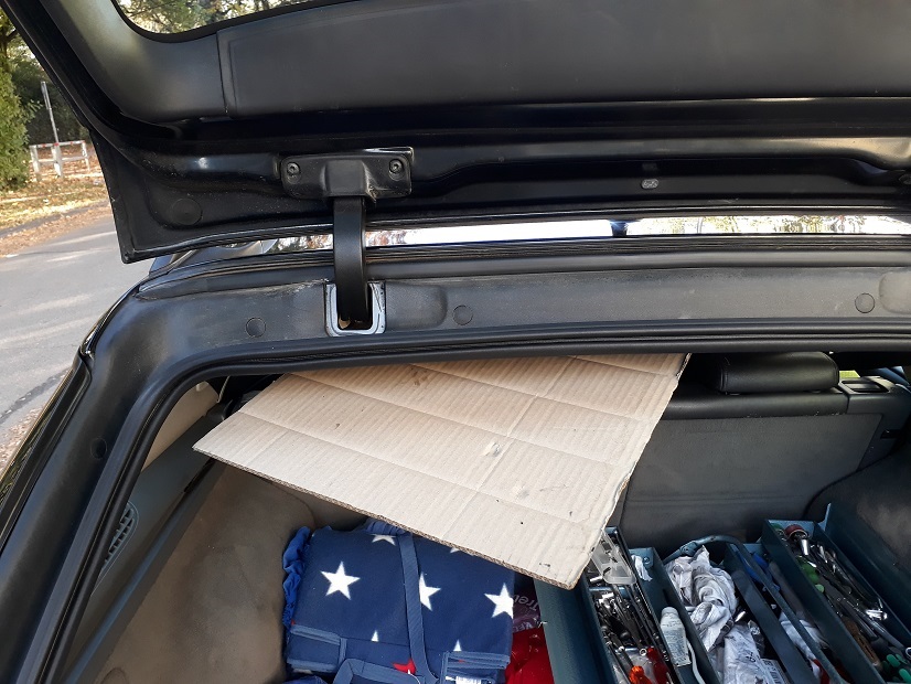

2x Wischmop zur Unterstützung der Heckklappe reichen, ich hab' das alleine gemacht, ein kräftiger Helfer wäre bestimmt von Vorteil.
Ideale Länge bei Abstützung wie abgebildet: 133 - 134cm.
Jeweils nur eine Gasfeder erneuern.
Pappdeckel über den Himmel schieben um den Glasfasern des Himmels zu entgehen.

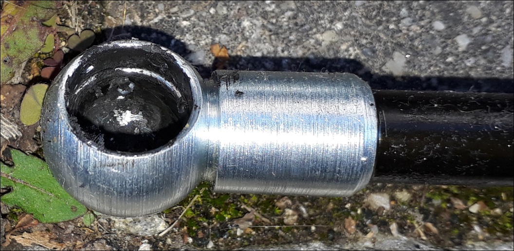

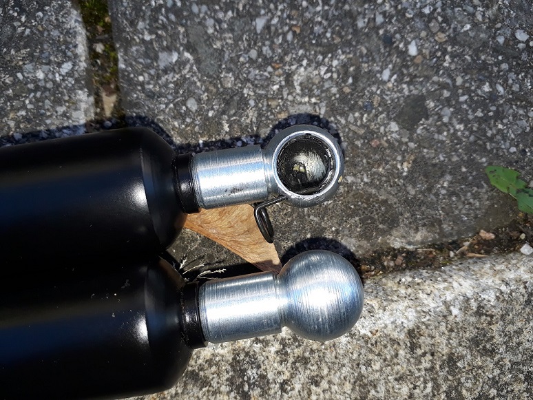

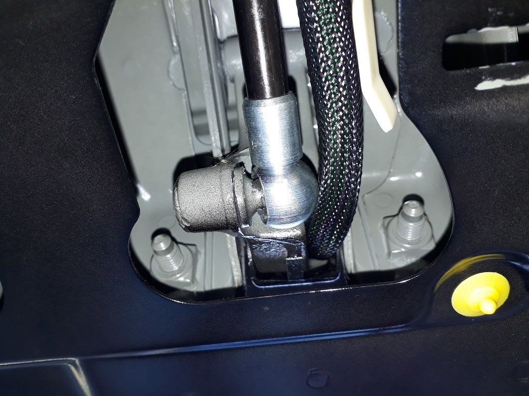

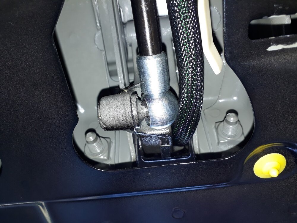

Im WIS ist über dem Kugelgelenk am Dach ein mit 3 Schrauben befestigter Sicherungskäfig abgebildet, bei mir gab es diesen nicht.

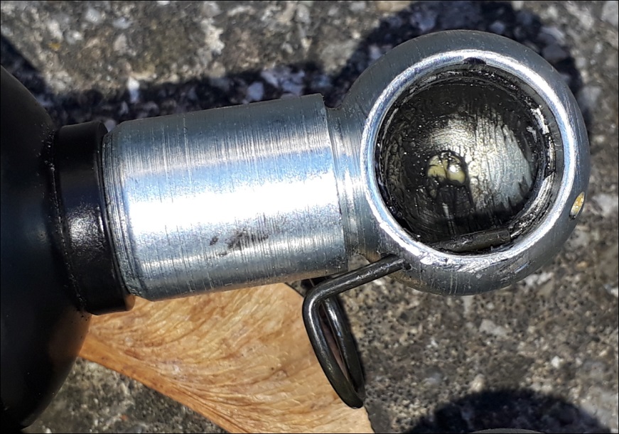

Die originalen Gasfedern haben beidseitig einen in die Kugelpfanne integrierten Runddraht-Sprengring ähnlich DIN 7993 (s. Bilder).
Dieser stellt auf der Heckklappenseite die alleinige Sicherung dar, der Kugelkopf wird einfach runtergehebelt (Heckklappe natürlich ganz oben und sicher abgestützt).
Auf der Dachseite ist zusätzlich zum identischen integrierten Runddraht-Sprengring ähnlich DIN 7993 noch ein weiterer außen montierter Runddrahtsicherungsring vorhanden (s. Bilder).
Zuerst diesen entfernen (ist eigentlich selbsterklärend), dann den Kugelkopf einfach runter hebeln (Heckklappe natürlich ganz oben und sicher abgestützt ...).
Kugelköpfe reinigen nicht vergessen!
Einbau der verwendeten Stabilus 008472 ist problemlos, einfach draufdrücken.
Die Stabilus kommen mit Fett in jeder Kugelpfanne.

alte_Gasfeder_Kugelkopf_Dach_Sicherungsclip_2.jpg.f000b076a5a8a1e6056385933f7ccf5c.jpg
alte_Gasfeder_Kugelkopf_Heckklappe_Sicherung.thumb.jpg.ea96bff5861935d3cfd64272eb88b1f6.jpg
Und noch 2 Bilder:

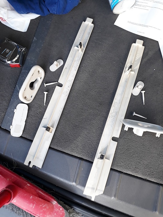

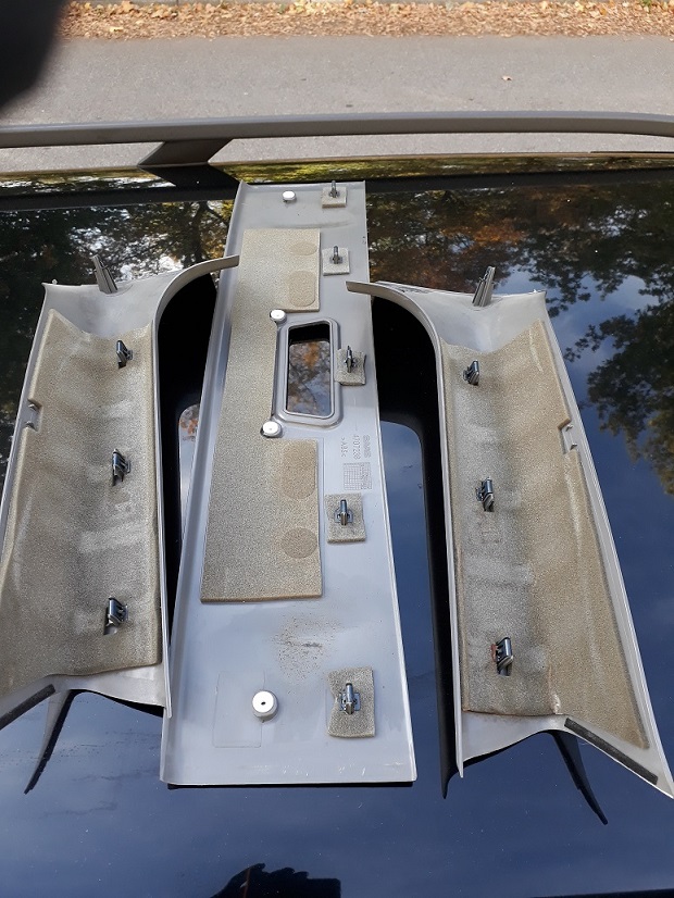

Ich hab die heute auch eingebaut - geht tatsächlich einfacher und schneller als befürchtet.
Kleine Ergänzug: die beiden länglichen Klipse in der Dachmitte habe ich mit entfernt - die gehen am einfachsten raus, wenn man sie um 90° dreht.
Aber ein Problem hatte ich doch:
Wie kriegt man die D-Säulen-Verkleidung ab, ohne den Stift abzubrechen, der offensichtlich die Verkleidung über der hinteren Seitenscheibe fixieren soll?
Ist ja kein großes Problem, weil es beim Zusammenbau auch so hält - ärgern tut's mich aber doch ein wenig...
